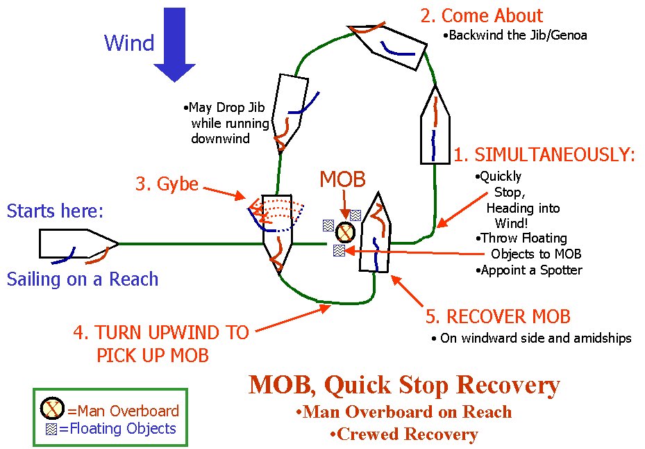

Sąsiad napisał(a):
ins napisał(a):
Bezsensowny manewr,
Zaciekawiłeś mnie - rozwiniesz?
Po co robić dwa zwroty?
mobqs2.jpg [ 113.7 KiB | Przeglądane 5049 razy ]

ins napisał(a):
Sąsiad napisał(a):
ins napisał(a):
Bezsensowny manewr,
I jeszcze wyjść na MOB-a po zawietrznej :-)
To tylko rysunek.

Ale przecież ten manewr pokazany na rysunku, to nie jest quick stop! :roll:
A ten?
http://www.grenadabluewatersailing.com/ ... ures/mob5/
Albo taki?
http://www.rya.org.uk/knowledge-advice/ ... board.aspx
Przy tym ciekawostka. Bo ta runda z sztagiem/wejściem w dryf i rufą jest sprzedawana jako metoda z silnikiem, a dla żagli opisana jest zwykła ósemka.
Et Tu, Brutalu? :lol:
Tak to jest, jak najstarsi ludzie jednak pamiętają :mrgreen:
A jak już to należy dodać, gdyby kto czytał, że to pokazane to jest konkretny manewr MOB, opracowany doświadczalnie w szczegółach, dla sporszych jachtów w regatach, obsadzonych załogą do manewrów... przez [i]US Yacht Racing Union Safety at Sea Committee, the US Naval Academy Sailing Squadron, the Cruising Club of America Technical Committee and the Sailing Foundation of Seattle.
I oficjalnie propagowany przez ISAF/World Sailing (czy jak mu tam na dzisiaj :roll: . Tu oryginalnie http://www.ussailing.org/wp-content/upl ... 012091.pdf
Co oczywiście nie to samo, w porównaniu do tradycyjnych sposobów dla samotnego sternika pod żaglami poknagowanymi na sztywno.
A które sprowadzają się do gwałtownego nawrotu, pod wiatr, w celu szybkiego zatrzymania łódki - bo potem sobie można robić co pasuje i jak potrzeba, różne są pomysły. https://pl.wikipedia.org/wiki/Manewr_monachijski.
