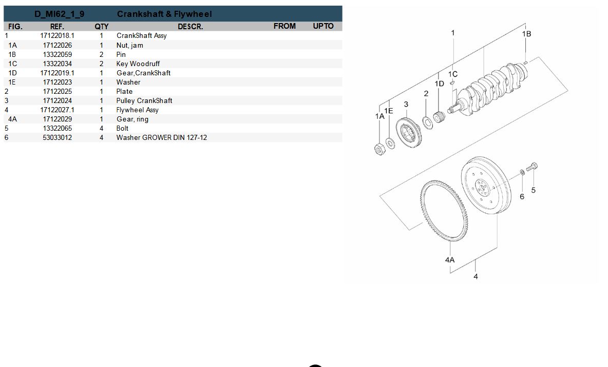

PostNapisane: 18 sie 2018, o 23:28
Posty: 8150
Podziękował : 6274
Moniia napisał(a):
Ps. Trzymajcie mnie z daleka od dealerów Sole Diesel - bo prawdopodobnie jednak nie uda mi się dojść co za inteligent zaprojektował mocowanie startera PONIŻEJ łap silnika (tak, w zęzie pod silnikiem...)
I 60 konnego czterocylindrowego diesla ? ;)
( Jeśli tak, to chłopaki z Sole niczemu nie winni - on niezmarynizowany też ma starter w tym samym miejscu Tak go agregatami obwiesili, że nie ma innego wyjścia. Ale to całkiem very good engine )
Ten starter nie powinien ucierpieć od wody. To dranstwo ma dwa kilowaty przy 12 woltach.
Jak włączysz, samo szybko wyschnie ;)
Ale jak chcesz się trochę uspokoić to ja bym sugerował tak...
Nie odkręcaj mocowania startera tylko poluzuj te dwie szpilki, którymi jest skręcony...
Nakrętki na tylnym deklu. I delikatnie odsuń tylny dekielek. Wody w środku nie powinno być wiele. Ale jak będzie to wycieknie.
Ciekawsza byłaby inspekcja szczotek startera. Nie wiem ile lat ma ten silnik i nie wiemy ile ich jeszcze zostało. Byłoby trochę głupio, gdyby gdzieś na środku jakiegoś oceanu czy innego akwenu, odmówił posłuszeństwa...
Na pych ciężko byłoby go zapalić ;)

Eeee ;) Tylko jedna śrubka poniżej linii łap i od razu tak się denerwujesz ? ;)
Myślałem, ze masz prawdziwy powód do zdenerwowania:
Ale ten Twój ( 28 HP na 4 cylindrach ) to najprawdopodobniej też Mitsubishi ( Mini 34 ? )
Sole marynizują co im w łapy wpadnie i chwała im za to. Ale na rozmieszczenie agregatów na bloku to raczej wpływu nie mają.
Problem jest jednak z Sole taki, że nie dostarczają porządnej dokumentacji do silników...
Porządnej, tzn z opisem procedur remontowych. ( Przynajmniej ja nie widziałem ).
A to prowadzi do wniosku, że wszystko proste jak to w ciągniku ;)
Starter wymieniałaś profilaktycznie czy się sypnał? Jeśli profilaktycznie to 1/3'' biedy ;)
Jeśli się sypnął to 3/4 ''...
Tam się diagnozuje wszystko nie po odkształceniach zębatki startera a po wieńcu ( 4A na rysunku w załączniku )... I trochę się trzeba namęczyć, żeby to porządnie zrobić.
Wiesz... Przekładnia zębata to zawsze para...
mtb.jpg [ 58.66 KiB | Przeglądane 5765 razy ]

Moniia napisał(a):
Mają dokumentację. I marynizują tylko Mitsubishi.
Dzięki za informację :) Ja ich dawno w temacie Deutz zaczepiałem. Krajanie nasprowadzali
wyświechtanych traktorów z Niemiec i szukałem każdej możliwej literatury do starych dojczy...
Pamiętam, że tylko user manual od nich dostałem.
Ale w ofercie mieli wtedy od groma diesli. I Perkinsa i Hollanda i jakieś Włoskie...
( Jeśli dobrze pamiętam i nic mi się nie pokićkało ;) )
Co do tych starterów to jak wrzuca i kręci to i kręcił będzie :)
Ja czasem te wieńce ściągam i na drugą stronę zaprasowuję. Ale to jak już paniczna sytuacja występuje ;)
W razie drobnej awarii startera to staram się wymienić szczotki ze szczotkotrzymaczem i wrzutnik. Żeby stary starter zostawić, bo się w parze z wieńcem "dobrze zaprzyjaźnili" ;)
