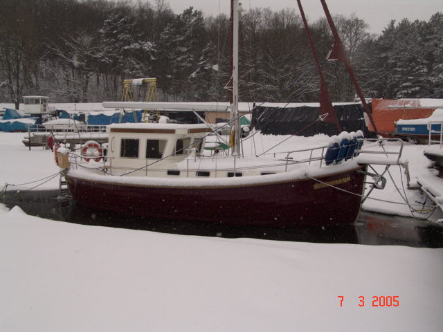

Andrzej Kolod napisał(a):
Wracając do tematu, to śledząc wątek miałem nadzieję dowiedzieć się coś o zimowaniu w wodzie w Polsce z pierwszej ręki.
Oprócz samego zimowania jachtu w wodzie (lub lodzie) mogę Ci jeszcze Andrzeju powiedzieć sporo o mieszkaniu na takim jachcie bo przemieszkałem w nim całą zimę :D
image008.jpg [ 107.96 KiB | Przeglądane 5268 razy ]
DSC00067.JPG [ 58.18 KiB | Przeglądane 5268 razy ]

tomasz piasecki napisał(a):
Włodku, ale ten jacht na zdjęciu jest wszak w Jadwisinie.
I w dodatku - na miejscu albo bardzo w pobliżu, gdzie kiedyś, kiedyś stała moja łódka
Jako żyw Tomku zimowałem w Jadwisinie - natomiast z tym postojem tak - jak to napisałeś "kiedyś, kiedyś" to napisz dokładnie kiedy tam stałeś?
Pytam bo ten dolny pomost wybudowaliśmy w Jadwisinie w latach 1998/9 a 2001 - fotki są jak widzisz z 2005 - a kiedy Ty tam stałeś i czym ?
Kiedyś w tym miejscu poniżej tej kładki nie było stałego pomostu a stały tam pontony.

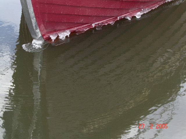

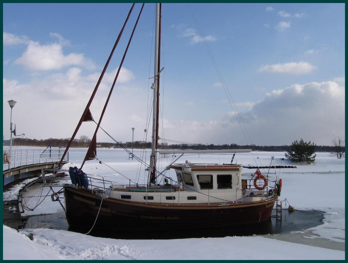

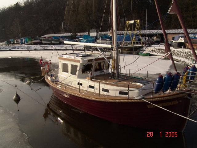

Andrzeju - nic w tym zimowaniu szczególnego nie było poza faktem mieszkania trzy miesięce na jachcie - jacht zwodowałem dla prób na Zegrzu w listopadzie i podczas prac wykończeniowych w grudniu / styczniu złapał nas tam mróz taki, że w ciągu dwóch dni ściął uczciwie port.
Postanowiłem więc zażyć trochę hardkoru i dla nadzoru nad jachtem w zimie - wyprowadziłem się na kwartał z ciepła domowego ogniska na lądzie.
Dramatu z temperaturą zimą na jachcie nie było - była to tylko kwestia grubości przewodu zasilającego i odpowiedniego gniazda 3-fazowego 63 A w pobliżu. :lol:
W maszynowni stał sobie olejak 2 kilo a w kabinach wesoło szumiały farelki i to starczało dla zachowania ciepła wszelkich instalacji i dla normalnego tam bytowania wewnątrz.
Natomiast żeby lód nie zamarzał wokół jachtu - a noce wówczas były zimne - oj zimne - miałem w nocy wachty jak na statku - co 4 godziny kwadrans kręcenia silnikiem i śrubą - i jak widzisz jacht stał w oczku wody.
DSC00048.JPG [ 57.89 KiB | Przeglądane 5151 razy ]
Sporo ropy na to wtedy poszło pamiętam...
Z czasem rynna wody wolnej od lodu robiła się coraz większa - byłem w tym współzawodnictwie z zimą lepszy...
Fotki z zimy.JPG [ 58.17 KiB | Przeglądane 5151 razy ]
Dzięki temu nie zamarzały mi żadne zawory denne i nie zamarzał pobór wody do silnika.

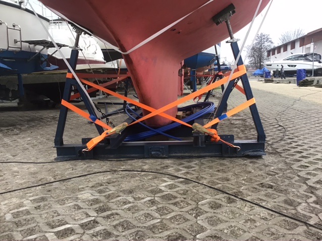

Aktualnie L.A. jest opatulony, chociaż ze względu na lampę nawigacyjną i uchwyt na koszu rufowym do silnika zaburtowego trzeba będzie coś poprawić.
Zastanowię się w przyszłym tygodniu....

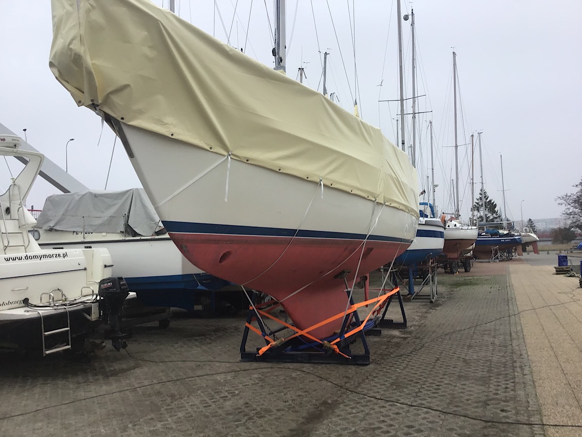

Inne ujęcie (szersza podstawa kilu)
819CF11A-AA66-4932-941E-1F4EB1A38295.jpeg [ 141.49 KiB | Przeglądane 4889 razy ]
