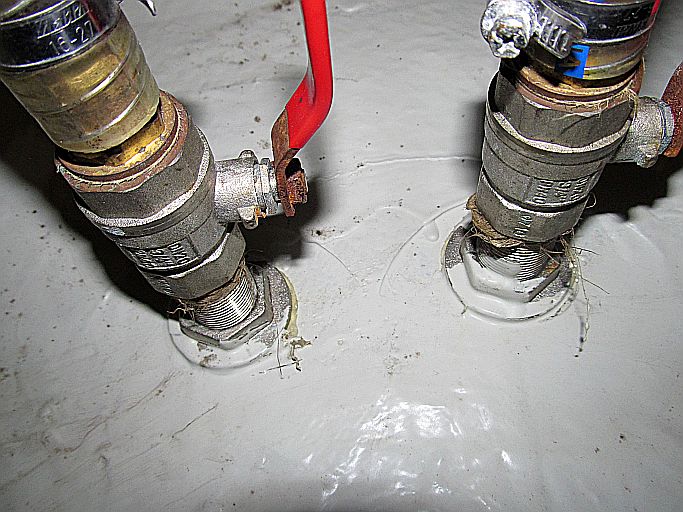

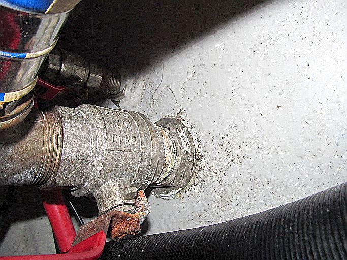

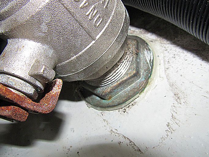

Tylko tamte zawory na fotkach w ich artykule oraz wygląd zaworów na zamieszczonych wcześniej filmikach pokazuje bardzo zniszczone zawory.
U mnie tak źle nie jest - a korozja doszła póki co wizualnie tylko do dźwigienek zaworowych.
Za następnym pobytem na jachcie zdejmę taką dźwigienkę i zobaczę co jest pod spodem.
Jacht ma 10 lat.
Co o tym Tomku sądzisz co na fotkach ?

Może zamiast wywalać zawory dla zasady warto byłoby zajrzeć do środka przy pomocy sprytnej kamerki ?

A tak wogle, to już korozja rączki świadczy że zawór nie był przeznaczony na morze. W końcu ileż kosztuje zrobić tę wajchę z paseczka nierdzeweczki?
Zatem taka uwaga w temacie ogólniej: jest na rynku sporo zaworów nawet i z odporną na korozję... obudową.
Boć to kwestia bezpieczeństwa w przypadku rurociągów, np. miedzianych, na gorącą wodę, etc.; coby nie pociekły. Ale kulka w środku już być odporna nie musi ;) - o czem już Tomek wspominał.
I tak sobie firmy instalacyjne zaoszczędzą po kilka euro... no, kilkanaście. A w instalacji przykładowo CO takich zaworków idzie całę stado.
A gdy klient po upływie gwarancji zechce zawór zamknąć to... znów da firmie zarobić na robieniu nowej instalacji apiać :mrgreen:
Zawór na morze ma zaś mieć kulkę z tego samego materiału, znaczy tego na korozję odpornego.
Kulka wprawdzie chodzi w plastikowych uszczelnieniach, które się zużyć czy uszkodzić mogą, ale to tylko kłopot sprawi nieduży, nie zaś zagrożenie bezpieczeństwa.
Gdy kupowałem, calowy zawór z DZR kosztował kole 25 funci, podobnie 'spożywczy' nierdzewki, a z brązu ponad 30.
A zawór z "brązową obudową" może kole 10.
A zawór "z mosiądzu" do taniego budownictwa z tanich złomów przetopiona chińszczyzna... :-P

Czy mi się wydaje czy te fotki Burego przedstawiają
najzwyklejsze że tak powiem "badziewie w zastosowaniach morskich" czyli niklowany mosiądz? (Tylko pytam ,bez jakiś podtekstów)
http://korrosion.dk/onewebmedia/Corrosi ... 070616.pdf
figure 7
http://www.rpmarinesurveys.co.uk/p/seacock-issues
opis zaworów kulowych
"The quality of these vary greatly. Many cheap ones are made of nickel coated brass and have mild steel handles which rust. The quality of the nickel coated brass bodies can be questionable and unsuitable for marine use, current ISO standards state they are suitable for 5 years."
Oraz zalecenie z Bavarii.

A propos fotek, co budzą skojarzenia
https://wodanet.com.pl/product-pol-164- ... A-WW.html1
patrząc na logo na rączce zaworu
raczej takie zawory
https://www.abceko.pl/pl/p/Zawor-kulowy ... N-40-/7579
PostNapisane: 16 gru 2019, o 13:38
Posty: 8050
Podziękował : 1877
Otrzymał podziękowań: 2419
A bo każda pliszka... :D no, marka, market, markieting, każda sprzedawca swoje logo ma.
A mógłby mieć swoją odlewnię, myślałbykto. A tu CO2. I ta Greta :mrgreen:
Ale zauważyłeś kolor? I ciśnienie (PN20)
Aby wspominałem o CO? Co akurat mam na czasie. :lol:
Taka cycata:
Drugą grupę zaworów kulowych Herz stanowią zawory przeznaczone do pracy przy niższych ciśnieniach, które produkowane są w klasie ciśnienia 25 barów i zakresie średnic od DN 10 do DN 50. Rekomendowane są do pracy w instalacjach w budownictwie, przy typowych warunkach pracy, zgodnie z warunkami technicznymi stawianymi przez prawo budowlane. Ze względu na niższe parametry pracy są tańsze od zaworów kulowych poprzednich. Charakterystyczna dla tej grupy zaworów kulowych jest ich stała klasa ciśnieniowa bez względu na średnicę nominalną. Powyżej opisane zawory kulowe były przeznaczone do instalacji grzewczych i chłodzących. Ich cechą wspólną był czerwony kolor pokrętła.
W ofercie firmy Herz są także zawory kulowe do instalacji wody pitnej, które przeznaczone są do instalacji wody zimnej, ciepłej wody użytkowej i cyrkulacji i produkowane są w zakresie średnic od DN 15 do DN 50. Widoczną cechą tych zaworów jest zielony kolor pokrętła (dla wyróżnienia ich od pozostałych i uniknięcia pomyłek podczas montażu w instalacji). Oprócz innego koloru są także różnice konstrukcyjne tej grupy zaworów.
Najważniejsza z nich dotyczy materiału korpusu i materiału uszczelnień.
Korpus tych zaworów wykonany jest z kutego mosiądzu odpornego na wypłukiwanie cynku, zaś uszczelnienie nie zawiera substancji szkodliwych dla zdrowia. Woda pitna, która przepływa przez powyższą armaturę, pozostaje nadal zdatna do spożycia, co potwierdzone jest atestem PZH. Grupa zaworów do wody pitnej, ze względu na specjalne uszczelnienie, posiada niższe parametry pracy w zakresie temperatur w stosunku do zaworów poprzednich, które wynoszą od 0 do 85oC. Ze względu na możliwości ich zastosowania w instalacjach i sieciach wody pitnej posiadają wysoką klasę wykonania w zakresie ciśnień, która wynosi PN 50 i PN 40. Powyższe zawory posiadają uszczelnienie, które nie posiada pamięci kształtu i możliwe jest także wsteczne płukanie przez odpowiednie ukształtowanie kuli. Zastosowany materiał uszczelnienia gniazda praktycznie nie ulega ścieraniu. Jest to cecha istotna szczególnie w instalacji wody pitnej, która jest instalacją otwartą, gdzie zawsze napływa świeża woda. Powyższe zawory produkowane są zgodnie z normą polską i europejską PN EN 13828.
I dlatego w przyszłym sezonie jako punkt nr 1 znajdzie się wymiana wszelkich dennych zaworów + być może także przejść dennych.
Teraz zrobię ich remanent i przymierzę się do logistyki tej pracy a w przyszłym roku zrobię wymianę.
Dobrze, że jacht za poprzedniego armatora nie chodził na Śródziemnym :-( a jedynie w wodzie o zasoleniu zdatnym do gotowania ziemniaków i jedyne co mi zjadło to trochę skorodowały rączki...
Jacht ma 10 lat.
Włodku, jest już parę istotnych i bardzo zgodnych wypowiedzi Kolegów o tej sprawie.
Uważam, że propozycja Piotra, w sprawie użycia kamery do obejrzenia wnętrza zaworu i kompletnego przejścia kadłubowego jest bardzo dobra.
Jak w każdej sytuacji - diabeł tkwi w szczegółach: nie wiem jaka jest rozdzielczość takiej kamery i co ona jest w stanie zobaczyć po oczyszczeniu wnętrza zespołu króciec-zawór-przejście thru-hull
Niemniej takie obejrzenie wydaje mi się interesujące bo przede wszystkim - jest nieniszczące i najprostsze wykonawczo, a odpowiednia kamera jaką oglądałem w OBI to jest raptem wydatek 400 zł.
Naturalnie korozja na dźwigience nie świadczy szczególnie dobrze o jakości zaworu, ale to jeszcze nie tragedia.
Natomiast jeżeli zestawić podany przez Ciebie wiek łódki (10 lat) z formalnym zaleceniem pana Meyera (wymieniać komplet thru-hull co 5 lat) - to właściwie nie bardzo jest o czym mówić.
