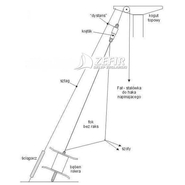

Moniia napisał(a):
Trzy są przygotowane do zwijaczy (mam tylko rolery bez sztywnego profilu, zależy mi na możliwości łatwego sprzątnięcia/zmiany a nie na refowaniu).
Moniia, Ty się nie śmiej, ale co to jest zwijacz, myślałem że to samo, co roler z profilem na sztagu. Nijak nie mogę się połapać (może jakiś link do rysunku). Czy to może roler na miękkim sztagu ? Podobny do tego w załączniku ? Rozumiem, że refowanie chcesz zaczynać od eliminacji kolejnych żagli, dopiero jak warunki się znacznie pogorszą, przez ich wymianę. Czy nie za mocno sobie utrudniasz, zwinięty na miękkim jak w załączniku, aby wymienić, należy rozwinąć, a do tej roboty zmusza zła pogoda, i może być ..... Ale to nie musi być prawda, bo może wchodzę przed orkiestrę.

Bo właśnie nie trzeba ich rozwijać. Żagiel zwinięty na zwijaczu można z niego zdjąć i wymienić na inny. Całkiem poręczny jest tak w zwiniętej formie :)
Nowoczesne zwijacze mają dolną szpulę i krętlik na górze, ale krętlik ten stanowi zakończenie fału (konkretnie - jest wczepiony w fał). Żagiel do takiego zwijacza ma w liku przednim wszytą nieskręcającą się linę (ang. torsion rope) co pozwala na przekazanie obrotu dolnej szpuli na cały lik i krętlik. Żagle takie są stawiane na ich własnym liku.
Z racji konstrukcji taki zwijacz może być użyty do spinakera asymetrycznego. W tym wypadku lina jest poprowadzona bezpośrednio od szpuli do krętlika a róg halsowy i falowy żagla odpowiednio wpięte w mocowanie na szpuli i na krętliku. W efekcie skręt liny pozwala na zrolowanie wokół niej żagla.

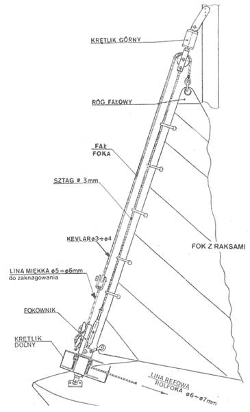

Że istnieje taka "torsion rope" to wiedziałem, ale zastosowana przykładowo jako elastyczne sprzęgło, no i miała "swoją" średnicę. Ale że w żaglu, to nie wiedziałem, dziękuję za wiedzę.
Czyli coś jak w załączniku ? Gdybym wiedział że można taką linę, to bym się nie męczył z rurą.
Ile masz sztagów wewnętrznych, a ile na bukszprycie ?

Tak, takie.
Mam jeden sztag na bukszprycie i jeden na dziobie. Ale dzięki zwijaczom mogę mieć cztery żagle gotowe w każdej chwili do postawienia. Ponieważ zaś jeden żagiel może być stawiany pomiędzy nokiem bukszprytu a okuciem dolnego salingu (tego od wewnętrznego sztagu), to mam też kombinacje z trzema sztakslami jednocześnie. Przynajmniej w teorii :) (w praktyce raczej będzie ciężko, nie próbowałam jeszcze)

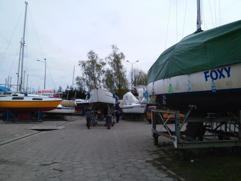

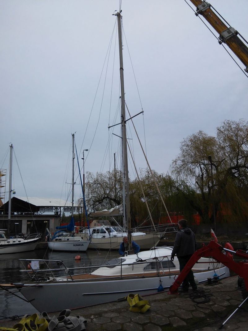

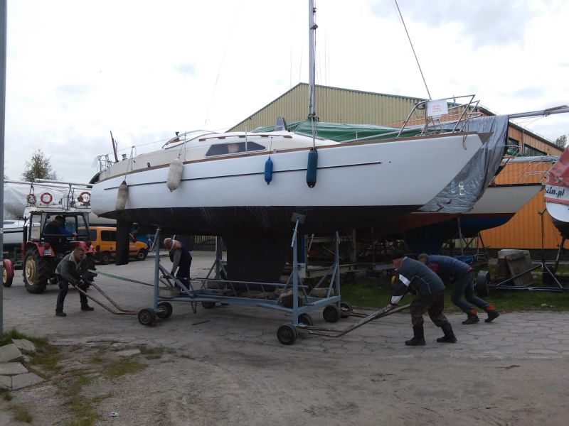

Plan na tygodniowy pobyt w Szczecinie, wykonany.
Jacht zwodowany, kosz dziobowy zmodyfikowany, (można łatwiej wchodzić od strony dziobu na jacht), balkonik na dziobie zamontowany, maszt postawiony, fokrol zamontowany, silnik sprawdzony. Wyszło że z pompy wody chłodzącej silnik, cieknie. Została wymontowana i przywieziona do remontu do domu. Remont w toku. Odbyłem mały spacerek po Dąbiu na "gieni", rolfok to jest to. Ale "baby sztag" to zawalidroga przy halsowaniu. Pan Takielarz radzi "obłożenie" go rurą o średnicy około 70 mm, do wysokości około 2 m od pokładu. Ma pomóc przy zmianie halsu. Zrobię i wypróbuje.
Monia pytanie, ile wody potrzebujesz na ten roczny rejs z okładem. Masz zbiorniki o potrzebnej pojemności ? Masz może jakieś doświadczenie, jak się przechowuje woda w miękkich zbiornikach przez tak długi okres ? ( http://maristo.pl/zbiorniki-wody-pitnej ... 20l-t.html )
Jak myślisz, czy taka łódka jak moja (Kievit 820) ma jakieś szanse - oczywiście po wzmocnieniu "tego i owego" - na takiej trasie. Wzmocnienie "tego i owego" oczywiście, według wskazań znawców tematu. Twoich też, jeśli zechcesz ich udzielić.
