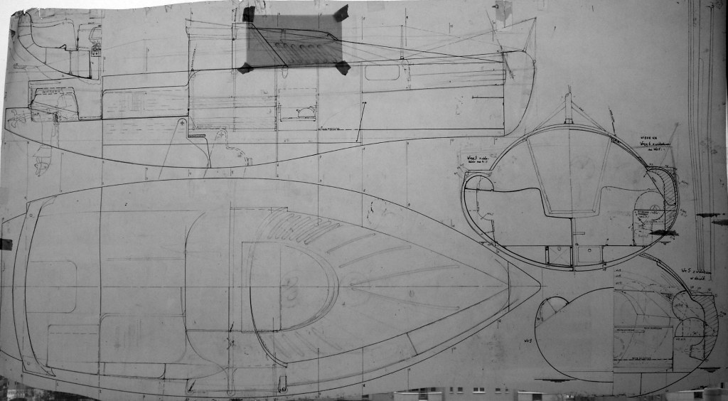

I co z tego wynika? Że kil gwarantuje większy moment prostujący niż balast w dnie? Też mi cud :)
Jeśli tylko takie różnice pomiędzy np. Rekinem i jakimkolwiek koromysłem widzisz to mi przykro:
Sama ilość balastu albo jego umieszczenia nie czyni wiosny.
Jest jeszcze problem proporcji, kształtów i takich trochę innych detali, które ułatwiają (lub utrudniają) grzybienie.
PS
Jak myślisz - dlaczego mój PIP -550 podnosił na topie masztu (9,5m od klw) 25kg - czyli tyle samo co (uznawany za bardzo bezpiecznego) Pegaz 850.
*** Odpowiem: bo robiąc małe koromysło (z kształtu) bałem się takiego włąśnie grzyba.
Wsadzisz na PiP 550, albo na Rekina tyle osób co na Pegaza 850 w komforcie jaki on zapewnia?
Bo PIP miał miecz (miecze?) szybrowe, a Pegaz obrotówkę i balast w dnie?
Kpisz?... czy o drogę pytasz? ;)
Jeśli o drogę to czytaj dalej:
Zarówno PIP jak i Pegaz mają balast wewnętrzny w dnie (odpowiednio dużo do założeń konstruktora) i mają stosunkowo lekkie miecze (ile sztuk - bez różnicy) PIP sklejkowe, Pegaz blaszany (Tango chyba też), więc pomijalnie mało ważące.
