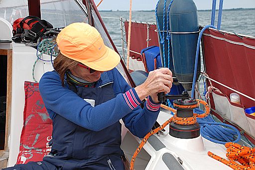

PostNapisane: 12 paź 2014, o 22:02
Posty: 14121
Podziękował : 356
myślą o dużych jachtach i kabestanach samoknagujących.
Hmmm....
Mam kabestany szotowe rozmiaru 32 - dwubiegowe i samohamowne.
Mam szoty genuy 14 mm i obwijam je na kabestanie 2 lub 3 razy i następne obwinięcie robię na pazur i na hamulec.
Czy dużo obwijam ?
Nie wiem ale wiem, że skutecznie ... :)
Natomiast podbudowałeś mnie co do wielkości jachtu choć mój Bury Kocur to jedynie 30 stop.
Także dzięki ... :rotfl:
DSC_0302.JPG [ 120.82 KiB | Przeglądane 7292 razy ]

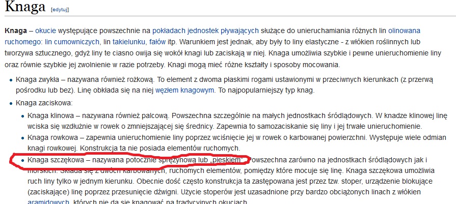

PostNapisane: 13 paź 2014, o 00:21
No to mamy do napisania protokół rozbieżności. :D
Wiem, jestem przygłup, ale obracam się w dobrym towarzystwie innych przygłupów:
Wikipedia:
Piesek 2.jpg [ 192.11 KiB | Przeglądane 7198 razy ]

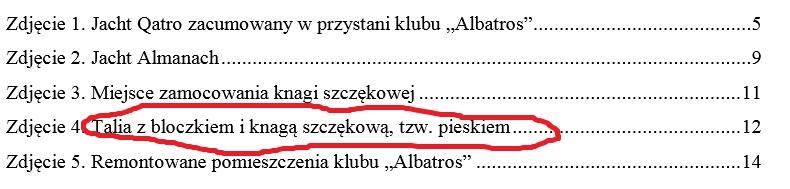

Państwowa Komisja Badania Wypadków Morskich:
Piesek.jpg [ 53.51 KiB | Przeglądane 7198 razy ]
Bez przesady, chodzi tylko o pewną precyzję w nazewnictwie.
Pieskiem nazywano również knagę zaczepową, stosowaną na przykład do zahaczania koralików fału na okejach, znajduje się ona na topie masztu tuż za szyberblokiem,
takiego pieska / na którym zahacza się ósemkę lub zwykły / spotyka się również na rumplu do blokady fału lub kontrafału płetwy sterowej.
