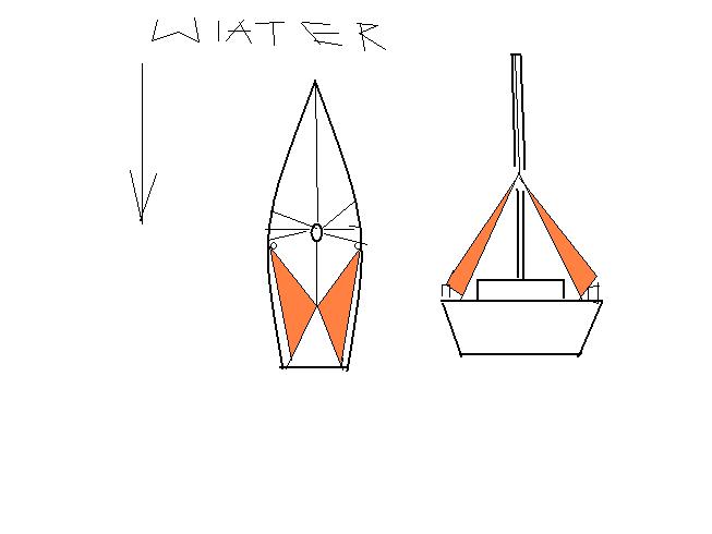

Bo żagle kotwiczne trzeba stawiać dwa obok siebie
bb.JPG [ 19.66 KiB | Przeglądane 3839 razy ]

Na cały wątek mam za mało orzeszków bo wieiwórka zeżarła, ale łopatologia z koniem i dyszlem do mnie przemawia.
Tyle że
Postawienie genuy przy zerowej predkości powoduje natychmiastowe odpadanie i stopniowe nabieranie prędkości ale dopiero gdzieś w okolicach baksztagu. Sprawdziłam na własnej skórze, gdy chcąc na obu żaglach pięknie odejść bajdewindem (tzw dopychającym, ale dałoby się gdyby utka lekko wyostrzyła) w efekcie lądowałam w sałatce i innych łodkach.
A przecież to ten sam koń i dyszel tyle że dopiero rusza.

sailhorse napisał(a):
wieiwór z mego szkicu jest ersją wstępną, prototypową, a wieiwóry z filmów (anglojęzycznych!) to ewidentnie wersje rozwojowe i wyrafinowane.
Ide po drugą colę.
Wiewióra stawia się inaczej i gdzie indziej :)
