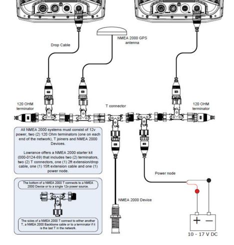

A propos prac na jachcie - uprzejmie poproszę szanowne zgromadzenie - przede wszystkim tych, co to robili - o poradę jak podłączyć transponder do ukaefki. Obydwie sztuki mają NMEA2000, transponder dzieli się aisem i gps, ukaefka może skorzystać z obydwu. Zamówiłam ten zestawik:
http://www.cactusnav.com/garmin-nmea-2000-starter-p-11254.html?cPath=1117_64_1012_1013
Wg mojej wiedzy powinien wystarczyć. Proszę o potwierdzenie lub konstruktywne zaprzeczenie (znaczy, oprócz "nie" proszę o wyczerpującą informację dlaczego nie - póki jeszcze mogę zmienić zamówienie...).
Moim zdanie nie. Chcesz wpiąć trzy "urządzenia":
1. transponder (AIS + GPS)
2. radio VHF
3. zasilanie (żółty kabelek)
A szkielet powinien mieć terminator na OBU końcach. Potrzebujesz więc TRZECH trójników (a nie DWÓCH):
NMEA2000.JPG [ 43.43 KiB | Przeglądane 5580 razy ]
Do poczytania: http://svgimmeshelter.com/2015/05/29/installing-a-nmea-2000-backbone/

PostNapisane: 1 kwi 2016, o 11:49
Ok, dzięki, dokupię trójnik w Shepperds w Gibraltarze. Powinni mieć. Terminatory mam dwa w zestawie.
NMEA 2000 jest idiotoodporne. Jeśli masz dwa urządzenia, to łączysz na prosto. Jeśli więcej, budujesz magistralę. trójniki, terminatory na końcach, odejścia do urządzeń na trójnikach. Długość gałązki do urządzenia wg. specyfikacji nie powinna przekroczyć 6m. Magistrali w linii głównej coś ok. 100m (na małych jachtach nie do przekroczenia). Niektóre urządzenia można wpiąć w miejsce terminatora, ale to zadziała albo nie i nie można tej metody polecać. Jak coś, to wal jak w dym... Ostatnio sporo tego podpinałem.
