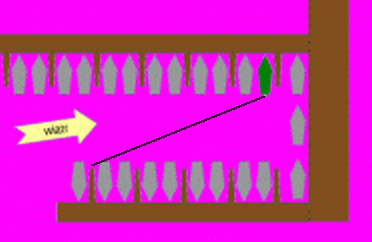

Normalnie rufą, asekurując przy pomocy zalogantów z odbijaczami w rękach dziób i burty. Na lewej nurcie zalogant z liną nabiegowo (najpierw jako szpring, później brest i w końcu jako cuma) przemieszcza się że śródokręcia na dziób. Sternik zdecydowany gaz. Po wyjściu z miejscówki wiatr przesunie dziób i pomoże. Załogą asekuruje i tyle. Kwestia efektu śruby i tego jak dany jacht się słucha na wsteczu- to do kompensacji
Skoro zalożycielowi watku sie nie udalo, to tutaj modyfikacja jest na tyle niewielka, że nie wierzylbym w sukces.
noone napisał(a):
Ja bym próbował (przy założeniu, że y-bom jest dłuższy, niż 3 metry) na skróconym maksymalnie nawietrznym szpringu dziobowym, od knagi na końcu y-bomu, wystawić rufę na wiatr.
Z tego co przeczytalem zalożyciel odstawil rufe na wiatr, może troszkę mniej niż gdyby to zrobic na koncu y bomu, ale za to bylo wiecej miejsca za rufa. Jednak ten duforek widac "nie lubi skretu wstecz w prawo"
Wiec to by moglo nie pomóc

noone napisał(a):
Jak chcesz skracać cumę dziobową, kiedy wiatr spycha dziób i cuma cały czas jest napięta? A jak dziobowa jest napięta
Wiatr spycha rufę najpierw, bo najpierw ją wystawiasz na wiatr zza osłony jaka stanowi sąsiedni jacht. Więc wyjść rufą na maksymalnie na wiatr a potem ster prawo i rotacja, która przybliży Twój dziób do rufy jachtu nawietrznego.

Alternatywnie: wyciągnąć się do tego środkowego jachtu co stoi longside, stanąć do niego burtą i odejść normalnie odstawiając rufę na szpringu dziobowym. Kwestia skrętu śruby i siły wiatru.
To byłby jeden z trzech moich pomyslów na wyjscie w takich okolicznościach.
Jeszcze miałbym drugi sposób - luzacki dziobem: 1. wyjście i pozycja burta w burtę z jachtem środkowym 2. Szpring rufowy na jacht środkowy, cuma z bakburty z rufowej knagi do y bomu od strony rufy. Odstawienie dziobu na szpringu rufowym, ster na max w lewo, zdecydowanie do przodu z cuma rufową na biegowo ale sztywno. Jacht ładnie obraca się w stronę wyjścia, oddajemy cume znikamy.
I trzeci sposób, kozacki :) ;)
1. Pozycja wyjściowa ze szpringiem skróconym jak w propozycji Adama. Ster skrecony max w prawo.
2. Silnik cala wstecz - wychodzimy po lekkim skosie. Gdy jestesmy baaardzo blisko jachtow za rufą, manetka zdecydowanie, ostro w przód. Jedno, może dwa, może try kopniecia0 "kopniecia" w przód. Trzeba dostosowac ilosc i moc kopnięc do sytuacji. Jacht dzieki kopnieciom i skreconemu w prawo sterowi nadrzuci rufę w lewo. Kiedy dziob jachtu zbliży się baaaardzo do jachtów przed dziobem, nie ruszajac steru dajem wstecz, mocno wstecz... cofamy już pod znacznie bardziej obiecujacym kątem aż będziemy baaardzo blisko jachtow za rufą... Wtedy powtarzamy kopniecia w przóď... znowu rufa zarzucona jest na lewo... Powtarzamy proceder do momentu gdy już czujemy że wyciągniemy sie silnikiem idąc rufą w strone wyjscia. Nie zapominamy pomachać z usmiechem typu "mam swoje lata i wiem co robię" spanikowanym zalogom z odbijaczami w dłoniech, przy prawych i lewych y bomach.

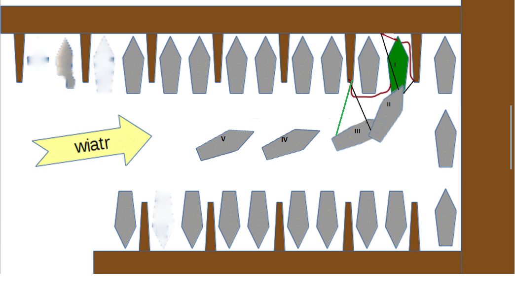

Na wstępie zastrzegam, że nie jestem specjalistą niemniej chciałbym dać pod rozwagę taki wariant:
Lewa rufowa cuma na biegowo za rufą nawietrznego jachtu do nawietrznego Y-bomu mająca służyć do powstrzymania dryfu na zawietrzną i wymuszenia cyrkulacji.
Lewy szpring dziobowy z załogantem kasującym luz by dziobem nie pojechać po zawietrznej.
silnikiem wstecz i jak rufa skieruje się już do wyjścia a jacht nabierze prędkości puszczamy obie liny i wychodzimy tyłem.
Jak zastrzegłem nie jestem biegłym i liczę na konstruktywną krytykę.

JanekL napisał(a):
Lewa rufowa cuma na biegowo [...] Lewy szpring dziobowy[...] liczę na konstruktywną krytykę.
Trochę na odwrót chciałeś napisać: lewy (nawietrzny) szpring rufowy do obracania i lewa (nawietrzna) cuma dziobowa do przytrzymania dziobu :roll:.
Z "na biegowo" bym nie przesadzał, lepiej i prościej (czytaj: bezpieczniej) poprosić o pomoc lub zostawić na pomoście/sasiednim jachcie swojego załoganta czy nawet dwóch, a później jego (ich) podjąć na pokład.
A w poważnej żegludze do takiego zagadnienia już dawno wymyślono rozwiązanie: holownik :-P.
PS wątek traktuję szkoleniowo :)
Janek
Z przypadkową załogą i na nieznanym jachcie - przekonywałbym do przeczekania w knajpie ;)
Ale z dwoma / trzema kumatymi i na znanej łódce, być może zaryzykowałbym podobnie jak piszesz.
Co nieudolnie naszkicowałem poniżej ;)
etapami.png [ 233.2 KiB | Przeglądane 6259 razy ]
Na rysunku cumy przygotowane przed manewrem (etap I) mają kolorek bordo, oczywiście wszystkie są dłuuugie i albo założone nabiegowo, albo obsadzone gotowym pomóc kumatym cumownikiem.
Aby dojść do etapu II ruszamy zdecydowanie wstecz, luzując przy tym "z oporem", przez knagę, cumkę z lewego dziobu. Jednocześnie trza-by zbierać luz z dziobu na szpringu z prawej. Kluczowa jest oczywiście praca gościa na lewym szpringu rufowym. Należy ten szpring naprężyć jak tylko przestanie wchodzić w kolizję z rufą, sterem, whatever u sąsiada z lewej, a następnie pracować nim z knagi. Dziobowe linki pracują tak, by ni cholery nie pozwolić łódce na przejście linii wiatru - cały czas mamy mieć wiatr z lewej rufy...
Pod koniec newralgicznego etapu II (czyli "wymuszania cyrkulacji") cumy na szkicu mają kolorek czarny. W zasadzie tuż przed tym momentem można już rzucać cumę z lewej na dziobie, bo ta cuma chroniła nas głównie przed przejechaniem dziobnicą po Y-bomie z naszej prawej i z chwilą minięcia szczytu tego Y-bomu stała się zbędna...
W chwilę potem przydatny przestanie być niegdysiejszy szpring a teraz cuma z prawego dziobu - ale tę linę rzucamy jak najpóźniej, zwłaszcza jeśli zacznie pracować na lewą burtę, przez dziobnicę... Bo ona ma zabezpieczać nas przed przejściem rufą linii wiatru - której to linii ni cholery przejść nie chcemy...
W etapie III jacht jest ustawiony do cofania wzdłuż przejścia między pomostami, tak jednak, by wiatr nie znosił nas na rząd łódek, który udało nam się dopiero co opuścić, czyli wciąż z wiatrem z lewej rufy. Przestaje być potrzebna ostatnia lina, namalowana na szkicu na zielono - czyli szpring lewy rufowy, ten którym od początku kontrolowaliśmy promień "wymuszonej cyrkulacji".
Dalej wszystko zależy od sternika (etapy IV, V) i jego zaznajomienia z łódką. Powinien w miarę szparko kontynuować ruch na wsteczu, jadąc rufą niemal pod wiatr, pomiędzy rzędami pomostów - pamiętając jednak, że na wsteczu łódka nieczęsto porusza się wzdłuż swojej diametralnej, a raczej posuwa się "skośnie", czyli jak piesek w truchcie ;)
Kiedy już łódek nabierze ciut prędkości wstecz - to jej ewentualne nadmierne skłonności do stawania "w poprzek" można próbować korygować krótkimi "kopami" naprzód, przy odpowiednio wyłożonym sterze... ale zdecydowanie lepiej byłoby ich uniknąć... (z rysunku wynika, że szerokość przejścia między rufami jachtów przy pomostach to zaledwie 1.5 długości naszej łódki).
Po minięciu końca pomostu, tego który w pierwotnej pozycji mieliśmy za rufą, powinniśmy znaleźć dość miejsca, by obrócić łódkę i jechać normalnie, znaczy naprzód...
Ja bym proponował podobną "huśtawkę" na nawietrznych sznurkach, ale tylko na breście z środkowej knagi jachtu (zasadnicze ramię naszej "huśtawki") i szpringu rufowym (przytrzymanie rufy na wiatr). Obie liny do końcówki nawietrznego y-bomu. Zalety są takie, że jest spora szansa na założenie tych lin od razu z właściwą długością (nie trzeba nic podbierać podczas manewru) i to, że mamy je blisko sternika, więc łatwiej się komunikować ze "sznurkowymi".
Wady też są oczywiście: trzeba się pilnować żeby nie przejść za wcześnie rufą linii wiatru, ale teoretycznie powinno się dać w takim układzie uzyskać stabilną pozycję na małej wstecz, przy lewym baksztagu już poza y-bomami i wtedy na spokojnie zsynchronizować oddanie obu lin ze zdecydowanym wsteczem.
Kolejny potencjalny problem (ale dotyczy on nie tylko mojej propozycji) to ilość lin na knadze y-bomu. Mogą się poblokować. Chyba że to taki fajny y-bom z wielkim, półmetrowym uchem na końcu, wtedy luz.
Jest też wersja bardziej hardkorowa, raczej dla mniejszych łódek: bujnąć się na samym nawietrznym breście z asekuracją odbijaczem na dziobie po lewej i odpychaniem naszego dziobu w prawo od łódki sąsiada. Tylko to już trzeba sprawnie i dynamicznie robić ;-)
Za ten post autor burbon otrzymał podziękowanie od: Jaromir

Koledzy, a może by tak długą cumę pod wiatr (jak da radę to na biegowo) i wyciągnąć się na środek wody: tam obrócić pod wiatr dziobem i "włala".
manewr.gif [ 34.04 KiB | Przeglądane 6065 razy ]
Jak trudniej, bo wiatr całkiem równoległy to i dwie cumy na oba boki "pod wiatr".
PS
Jestem ze starej szkoły bezsilnikowej wiec:
nie czytałem wszystkiego, bo się już w połowie pogubiłem w niuansach lewo i prawo skrętnych jachtów.
