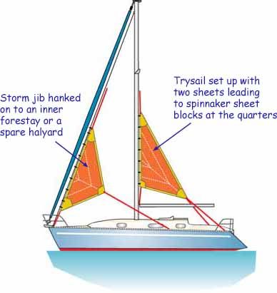

A jest tak dlatego, bo mało który jacht ma dodatkową szynę dla trajsla Poza tym grota trzeba zwinąć, bom umocować. Przepiąć fał (albo mieć drugi), przepiąć szoty (albo mieć drugie, w tym system bloków do obsługi po nowemu). Kto ma?
Tomku, ja na Babooshce stawiałem trajsla (nawet na wodzie) i nie miałem ani dodatkowej szyny, ani podstawowej szyny. Może robiłem to źle, nie wiem, ale skutecznie.
Trajsla montowałem do okuć genakera. Bom ściągałem do diametralnej jachtu albo na którąś stronę (nie pamiętam) z zabezpieczonym na nim grotem. Używałem drugich szotów (właściwie, to brasów genakera, sprowadzonych na kabestan.
Foka sztormowego stawiałem normalnie na sztagu - miałem na raksach. Nie miałem babysztagu, ale na mojej łódce trójkąt przedni jest mniejszy niż na typowych morskich jachtach.
Przyznam, że nie widzę tego. Możesz jakoś dokładniej opisać?
ale skutecznie.
Tylko o to chodzi!
PostNapisane: 17 wrz 2019, o 09:52
Hm... Byłem pewny, że to niejako standard i wiedza powszechna. Teraz się wstydzę, że może coś źle robiłem? Ale zawsze warto się uczyć, więc krytykujcie śmiało.
Robiłem jak na obrazkach:
Dodam:
Szoty trajsla powinny być prowadzone niezależnie od bomu
Oznacza to żagiel nie powinien być zamocowany do bomu a jego szoty powinny być od niego niezależne. Najczęściej stosowanym rozwiązaniem jest prowadzenie szotów trajsla przez bloczki brasowe (do genakera, spinakera lub C0) lub specjalnie na tą okazję przygotowane bloczki w innych miejscach bliżej osi środka symetrii jachtu.
Źrodło: http://michal-weselak.pl/o-zaglach-wste ... sztormowe/
Trajsel.jpg [ 22.32 KiB | Przeglądane 4605 razy ]

Wiktor, Tobie chodziło o to, że szoty trajsla były tak naprawdę szotami genakera. A stawiałeś normalnie na maszcie w likszparze. Teraz jasne.
PostNapisane: 17 wrz 2019, o 09:58
Tak, dokładnie. Tobie chodziło o szynę w maszcie (likszparę?). Nie skumałem - pomyślałem, że szyna wózka szotowego grota. Niezrozumienie.
Co do likszpary - oczywistym jest, że grot trzeba wyciągnąć. Zresztą, miałem grot na liklinie, więc musiałem.
Jeżeli grot jest na pełzaczach, to niekoniecznie, o ile jest druga, równoległa szyna. Nie musi być na całej długości, wystarczy tylko na dole, ale za to dobrze, jak jest od pokładu a nie od bomu.
Sam trajsla nie mam na razie, ale jak kiedyś będę miał, to z pełnym „oprzyrządowaniem”.
