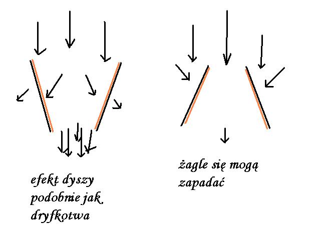

WhiteWhale napisał(a):
Może lepiej byłoby gdyby patrzały "od siebie"
Ja myślałem żeby stworzyć efekt dyszy. Drugi sposób powinien też się w jakiś sposób sprawdzić jednak żagielki musiałyby być mocno wybrane :roll:
żk.JPG [ 26.57 KiB | Przeglądane 4780 razy ]

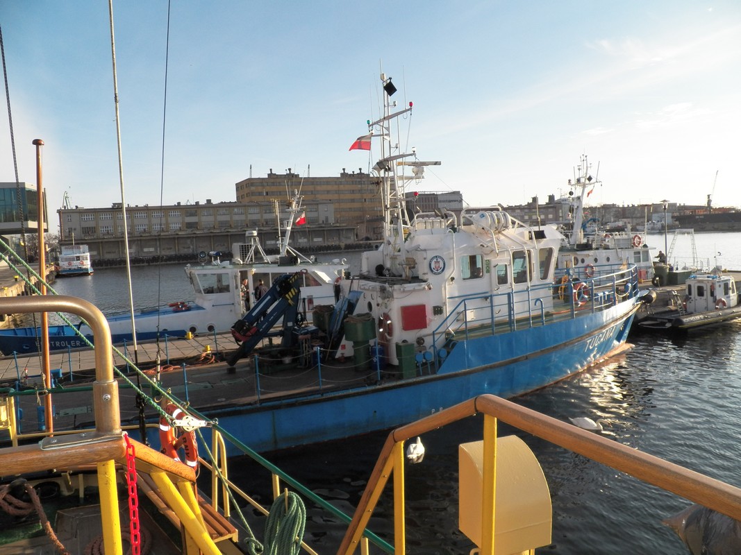

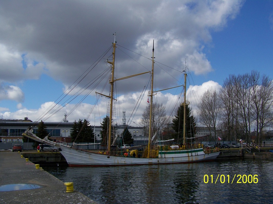

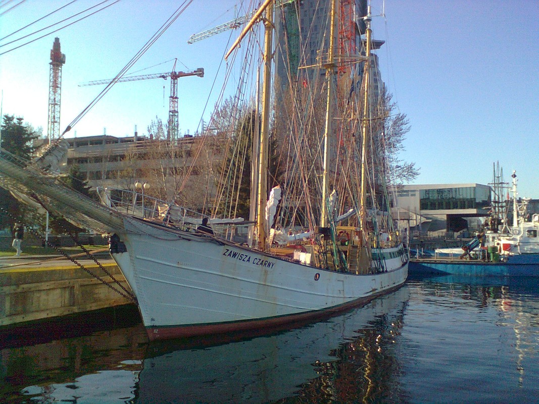

na Zawiasie przy wychodzeniu z ciasnego miejsca w Gdyni, kiedy przez dziobem mam 1 m do poprzecznego pirsu Marynarki Wojennej, a za rufą mam 2 m do "Tucany" stojącej przy pirsie kapitanatu.
Ilustracje dla niezorientowanych:
Komentarz: Tucana z bliska
003.JPG [ 202.29 KiB | Przeglądane 4566 razy ]
Komentarz: Zawisza z Tucaną za rufą
002.jpg [ 271.59 KiB | Przeglądane 4566 razy ]
Komentarz: Miejsce Zawiszy w Gdyni (tu bez Tucany)
001.JPG [ 207.66 KiB | Przeglądane 4566 razy ]
