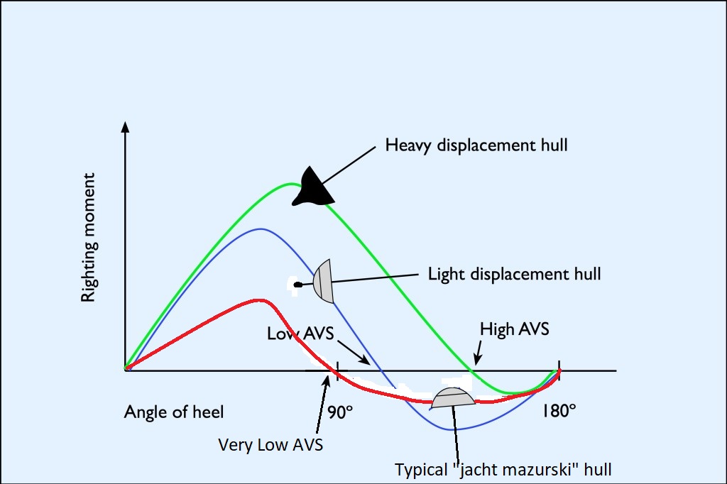

Autorowi pomysłu błyskawicznego jednoburtowego wyjmowania zatyczek (szekli, togli, whateever...) - z napiętych ściągaczami want, "od spodu" pływającego w "grzybie" jachtu, czyli kilkadziesiąt cm od wodą, za pomocą trzymanego w kieszeni szeklownika - pragnę zadać jedno pytanie - po co?
Rozwinę - w jaki sposób odczepienie want jednej burty miałoby pomóc w uzyskaniu dodatniej wartości ramienia prostującego jachtu, który zaliczył "grzyba". W szczególności w przypadku typowego jachtu "mazurskiego". I w szczególności przy pozostawieniu masztu wiszącego na swej osi obrotu, na pozostałych wantach, sztagu, achtersztagu, fałach, szotach, etc, etc...
Przed odpowiedzią - proponuję obejrzeć rysunek:
Righting-moment-curve.jpg [ 90.44 KiB | Przeglądane 446 razy ]
Rysunek ten ma m.in. tą wadę, że nie ma na nim jachtu bez masztu.
Czyli kilkudziesięciu dobrych kg z środkiem tej masy kilka metrów powyżej pokładu.
A to niezły "kil". W pozycji odwróconej.
Nie zmieni co prawda teoretycznej wartości momentu prostującego dla wartości 180*. Nadal pozostanie "0". O.K.
Zmieni się jednak gwałtownie (i ta krzywa dla "mazurskie koromysło" bez masztu musi iść znacznie głębiej, niż na rysunku) gdy kąt odbiegnie od tych sakramentalnych 180* . Czyli siły prostujące dla jachtu z wyrwanymi wantami (moment prostujący, moment siły) będą znacznie większe niż na rysunku.
Te 180* to może mamy zachowane w basenach testowych jakichś instytutów badawczych. Na jeziorze by np. musiało nie być wiatru.
Pozdrawiam Krzysztof

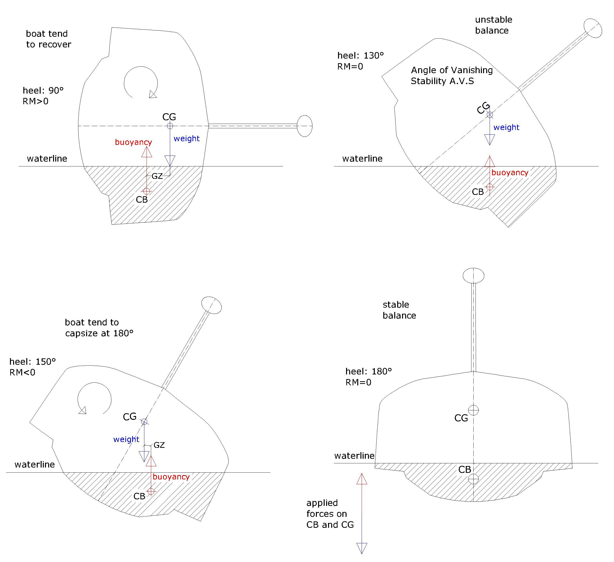

Proszzz... oto rysunek "bez masztu" i w stanie wytrącenia z równowagi dla pozycji po wytrąceniu z "grzyba" - czyli innej niż 180*.
capsize gz.jpg [ 38.71 KiB | Przeglądane 5845 razy ]
Masz go - mimo że nie wiadomo skąd na jachcie "w grzybie" i bez masztu miałyby wziąć się jakieś "siły prostujące".
Więcej - nie wiadomo na cholerę upierasz się rozważać przypadek jachtu "bez masztu" - skoro "dobrych kilkadziesiąt kilo" masztu nadal wisi na wantach jednej burty, na sztagu, achtersztagu, na fałach pozostających w bloczkach prowadzonych do kokpitu, szotach, etc.. Że o zwisie na dodatkowych "wantach stabilizujących" (ma je spora część jachtów dostosowanych do częstego kładzenia masztu) i na osi obrotu (bo nie wiadomo czemu ten z dużym zapasem wytrzymałości wykonywany element miałby się znienacka całkowicie "wyłamać") nie wspomnę...
BTW - proponuję skupić się na tym fragmencie rysunku, na którym napisano " RM<0 " oraz na tym fragmencie, w którym znajdziesz opis "boat tend to capsize").
Jeśli uważasz, że będzie inaczej - nie pozostaje Ci nic innego, jak udowodnić to eksperymentalnie. :roll:
PS. Kiedy już udowodnisz że znalazłeś jacht, który wstaje z grzyba w wyniku odcięcia want jednej burty - to ciupasem biegnij do urzędu patentowego.
Jeśli nie udowodnisz - to musisz znaleźć taki urząd, w którym można opatentować cuda mniemane. ;)

BTW - proponuję skupić się na tym fragmencie rysunku, na którym napisano " RM<0 " oraz na tym fragmencie, w którym znajdziesz opis "boat tend to capsize at 180*").
Dzięki.
Byłoby fajnie, gdyby CG dla Tanga bez masztu było łaskawie umieszczone wyżej, (w sensie bliżej dna.) Rozumiem, że to jest dla łajby bez balastu 500 - 700 kg ?
Wtedy CG jest (przy 150*) na zewnątrz od CB. I masz to o czym piszę.
Dodatkowo zauważ, że to chyba jakiś rysunek dla kajaka, czy innej wydmuszki. Tango będzie głębiej w wodzie, coś tam nabrało przy wywrotce. Przypomnij sobie te wywrotki, które pamiętasz. Głębiej siedzi nawet omega. Wystaje z niej niewiele dna. Większość zdjęć grzybów pokazuje dno plus minus na poziomie linii wodnej. Albo jeszcze gorzej. Wtedy CB będzie chyba bliżej diametralnej jachtu i już nawet na tym schemacie CG będzie na zewnątrz od CB.
Już nie wspominając o sile (długości) tych wektorów góra/ dół.
mimo że nie potrafisz wyjaśnić, na cholerę rozważać przypadek jachtu "bez masztu" - skoro "dobrych kilkadziesiąt kilo" masztu nadal wisi na wantach jednej burty,
Bo brak want z jednej burty już nie chroni stępki masztu przed wyłamaniem itd.
A siły pokazane na Twoim nowym rysunku, szczególnie po uwzględnieniu moich uwag będą ostro pracować na to wyłamanie.
O to tu chodzi.
Te wanty po coś tam na tych jachtach są.

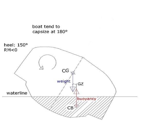

Nie, nie rozumiesz.
"To" było charakterystyczne dla 30 stopowego morskiego jachtu balastowego, o współczynniku balastowym rzędu 35%, głębokiej płetwie o masie ca 1600kg i AVS rzędu 130 stopni. Całość wygląda tak:
gz.jpg [ 568.38 KiB | Przeglądane 5689 razy ]
Tango, również pozbawione masztu (jak miałoby pozbyć się masztu po odcięciu dwu want - nadal wiesz tylko Ty...) ma CG zdecydowanie wyżej (w sensie dalej od dna) niż jacht na rysunku... Dla porządku i porównania z jachtem na rysunku - Tango ma współczynnik balastowy od kilkunastu do maksymalnie 20% (w zależności od wersji), płetwy balastu nie ma wcale a jego AVS usiłuje optymistycznie wypadać gdzieś między 80 a 100 stopni.
Dalej - nawet gdyby cudem jakimś mniemanym maszt po odcięciu want jednej burty odpadł (lub w inny, równie cudowny sposób utracił całkowicie całą swoją masę) - to środek ciężkości Tanga "bez masztu" przesunąłby się o maksymalnie 8-10 cm bliżej stępki, niż w przypadku Tanga "z masztem".
Co oznacza, że jacht po przekroczeniu AVS (pewnie koło 110-120 stopni) nadal miałby zdecydowanie ujemną wartość ramienia prostującego. Czyli wychylany ze 180 stopi (Ty tylko wiesz jak...) dalej silnie dążyłby do "grzyba"...
By uzmysłowić sobie jak zadziała na wysokość środka ciężkości odjęcie ca 40 kg masztu, ze środkiem ciężkości ca 6 m nad stępką - wystarczy zastosować najprostszy wzór na zmianę KGo, czyli zbadać zmianę wysokości środka ciężkości nad stępką po przyjęciu / ujęciu ciężaru... :
KaGePrim.jpg [ 6.36 KiB | Przeglądane 5689 razy ]
(tak wiem, upraszczam z tą "stępką" i nie tylko, ale proszę nie pacać...)
Sam sobie policz:
KGo' to poszukiwana zmieniona wysokość środka ciężkości,
KGo to pierwotna wysokość środka ciężkości (dla obliczenia zmiany ta wartość nie ma znaczenia, wszak szukamy odpowiedzi na pytanie o zmianę wartości a nie samej wartości - ale dla Tanga można przyjąć jakieś 1.3 - 1.4m),
W to wyporność (dla Tanga bardzo optymistyczne minimum to ca 2T - i pomińmy dla uproszczenia masę wody, jaka wlała się do wnętrza),
P to zmieniany ciężar (minus 0.03 -0,04T, tylko jeżeli uważasz, że maszt po wyczepieniu dwu want staje się.... nieważki)
to wysokość środka ciężkości zmienianego ciężaru nad stępką (dla masztu Tanga jakieś 5-6m)
BTW - jeżeli nieco tylko mniejszym cudem maszt "wiszący" w grzybie pod kadłubem zostałby po odcięciu dwu want "wyłamany" z cęgów - tą tajemniczą siłą w którą wierzysz - i wisiałby sobie na pozostałym olinowaniu - to środek ciężkości zmieniłby swoje położenie jedynie o ca 5-7 cm bliżej stępki. Bo przecież wyporność nie zmieniłaby się wcale a zmianie uległby jedynie punkt w którym ciężar masztu należy przyłożyć do kadłuba - jako że wiszący na podwięziach maszt nie staje się nieważki, nieprawdaż?

Nie, nie rozumiesz.
Dzięki za udział w tym wątku. I za cierpliwość.
Oraz punktowanie trudności, które napotka każdy, kto spróbuje tego typu sposobu.
Są na świecie nie tylko Tanga z rozlicznymi wantami i ważące 2 tony.
Choć ostatnio spotyka się jeszcze potężniejsze stwory na jeziorach.
Ale oczywiście, trzymamy się Tanga.
Nie rozumiałem i napisałem o kajaku, bo rycina była wykastrowana z kila.
O.K.
Widać, że opowieści o zawleczkach want 1 metr pod wodą niekoniecznie są prawdziwe.
W pozycji minimalnie odchylonej od pionu, są przy powierzchni wody, a i często powyżej, bo są na pokładzie.
Problemem będą łodzie z wantami dochodzącymi do pokładu dalej od burt. Oczywiście.
Ja daję to pomysł do wykorzystania i przedyskutowania i nie twierdzę , że będzie to możliwe na Titanicach. Jest masa jachtów z wantami tuż przy burcie , na pokładzie, łatwo dostępnych. Inne lokalizacje zostawmy nurkom.
Następna sprawa:
W momencie wejścia na dno jachtu dwu osób i chwyceniu tego sakramentalnego pagaja (zaklinowanego miecza itp.) mamy istotną siłę odwracającą. Napisałem na rycinie 200kg, bo tyle potrafi prezentować dwu solidnych wypasionych sailorów.
Nie opowiadajmy tu sobie, że nie potrafimy w tej sytuacji kiwnąć łódką. Nawet Tangiem.
Osobny temat, to solidność całęj konstrukcji trzymającej stopę masztu.
Wystarczy się przejść po przeciętnej marinie ( byle nie morskiej) by zobaczyć , jak to w praktyce wygląda.
Wracając do ryciny: CG mamy w efekcie (dwu sailorów w momencie próby kiwania jachtem) wyżej. Kilkanaście, może 20%, ale wyżej - czyli w kierunku dna.
Na jednej łódce siły te wystarczą, na innej nie.
Głupkowate uwagi o wyjmowaniu z kieszeni pagaja i pływaniu do kabiny po wiosło prosiłbym kolegów żeglarzy o zachowanie dla siebie.
Ja daję propozycję i sugestię najszybciej dostępnego sprzętu, choćby z łodzi obok. A nie szukania problemu na siłę. Pagaje i bosaki, są - powtarzam - często wpinane do want i łatwe do wypięcia. Są na zewnątrz.
