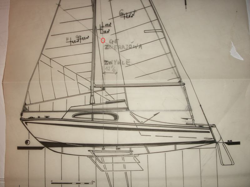

I czemu się teraz nie dziwisz, Marianku Drogi? Rysunkowi w podręczniku? Mojej próbie wyjaśnienia zjawiska? Temu, że na samej genui łódka idzie do wiatru? :lol:
Narysowałem tam :
viewtopic.php?f=3&t=9125&start=210#p100092
ten rysunek:
Laysan z genułą.JPG [ 68.03 KiB | Przeglądane 5023 razy ]
I przestałem się dziwić, że łódka popłynie na jednym dużym żaglu prawie tak jak na normalnych żaglach, ponieważ środki tych żagli są w widoku bocznym tym samym miejscu.
Natomiast, czy będzie odpadać, czy ostrzyć zależy od miejsca zaczepienia tej siły w stosunku do osi jachtu.
W widoku z góry siły grota i foka są zaczepione bliżej osi symetrii niż taka sama siła na genui, a opór kadłuba jest zawsze tam gdzie był.
Powstaje więc większy moment obrotowy = łódka ostrzy.
Jeśli byśmy uszyli bardzo płaską genuę i ją wybrali na maxa z osi rufy (wyrzucając przedtem salingi i wanty) to jacht by nie wyostrzył.
