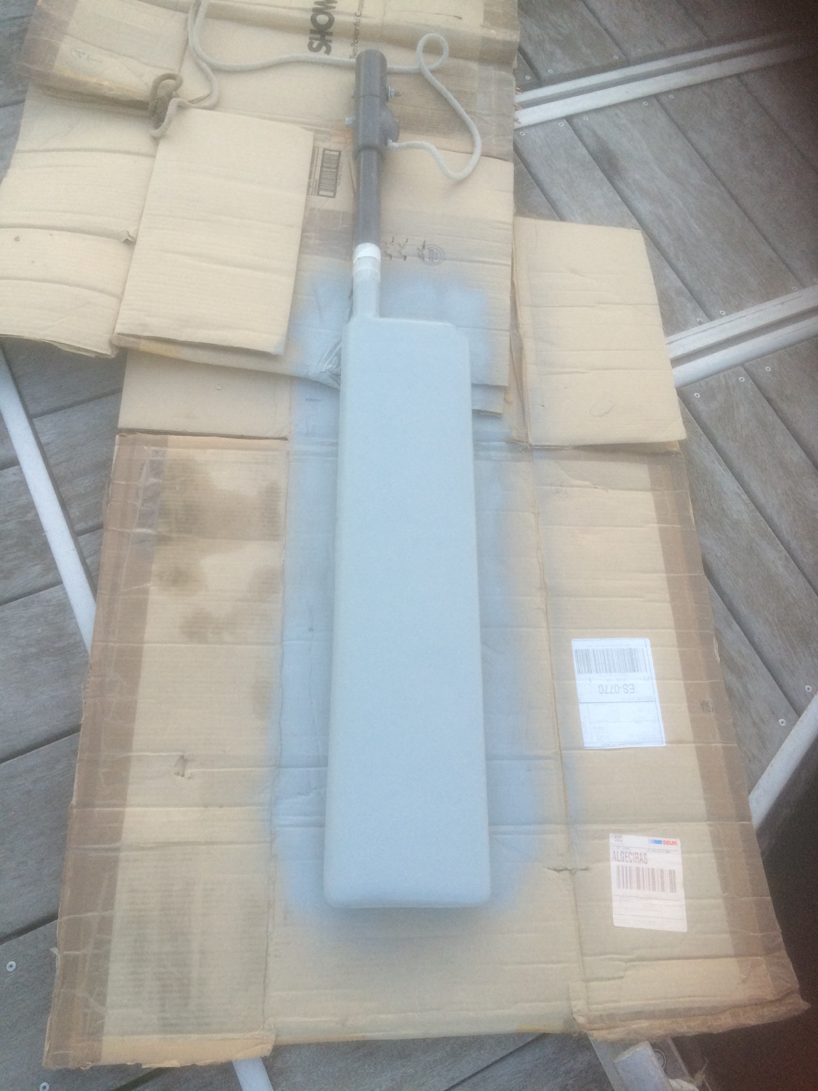

Dziś był mocno pracowity dzień. Najpierw wyczyszczono płetwę samosteru, potem została ona pomalowana antyfoulingiem.
Tak wyglądała przed (a raczej w trakcie czyszczenia):
ImageUploadedByTapatalk1459976229.055680.jpg [ 397.06 KiB | Przeglądane 5127 razy ]
A tak po:
ImageUploadedByTapatalk1459976204.071082.jpg [ 412.08 KiB | Przeglądane 5127 razy ]

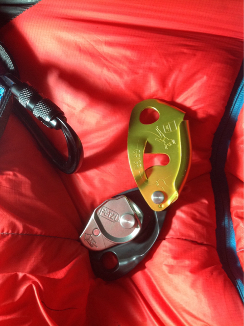

Back by popular demand :)
Primo, nazwa jest Petzl - zawsze mi się te literki myliły.
Secundo, ascender:
ImageUploadedByTapatalk1459985096.993159.jpg [ 441.52 KiB | Przeglądane 5094 razy ]
Karabinek i karabinek z rolką
ImageUploadedByTapatalk1459985147.567939.jpg [ 381.04 KiB | Przeglądane 5094 razy ]
GriGri
ImageUploadedByTapatalk1459985208.017888.jpg [ 344.8 KiB | Przeglądane 5094 razy ]
ImageUploadedByTapatalk1459985234.917968.jpg [ 358.98 KiB | Przeglądane 5094 razy ]
Dźwignia do zjazdu
ImageUploadedByTapatalk1459985320.283682.jpg [ 334.64 KiB | Przeglądane 5094 razy ]

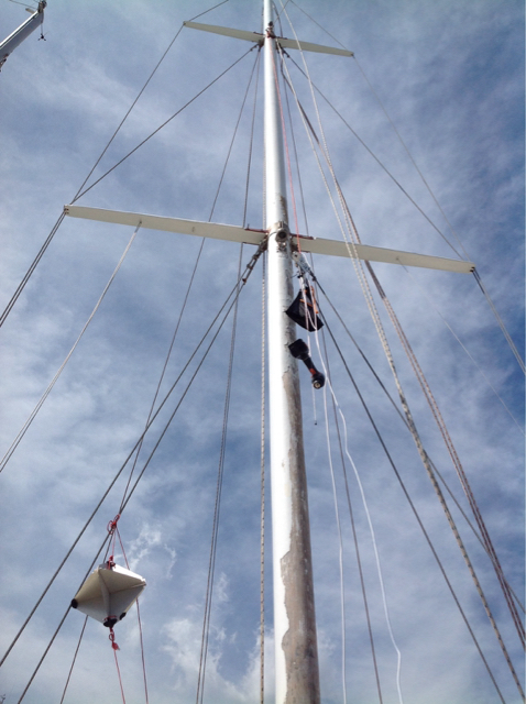

PostNapisane: 8 kwi 2016, o 18:12
Oh, pracowity dzionek dziś. Nie dało się odkładać dłużej posiedzenia na szczycie, a było ono długie, bolesne*, ale i owocne. Oczywiście wiatr skończył się, jak ja skończyłam prace na maszcie.
A spędziłam tam prawie trzy godziny. Jedna antena, druga, nowy bloczek** do fału kliwra. Na dół, odpocząć chwilę i znów w górę, tym razem uporządkować kable od anten.
To co zwisa, to zestaw narzędzi potrzebnych do posiedzenia na szczycie.
ImageUploadedByTapatalk1460135188.386649.jpg [ 328.48 KiB | Przeglądane 4769 razy ]
ImageUploadedByTapatalk1460135446.469802.jpg [ 362.35 KiB | Przeglądane 4769 razy ]
Gwiazdka wcześnie w tym roku - przynajmniej dla Wiedźmy :)
*ten zestaw nie był pomyślany na siedzenie tak długo na górze. Nóg nie czułam już w połowie czasu, jak zlazłam, to położyłam się na pokładzie na jakieś dziesięć minut, bo stać raczej nie mogłam..l
**o bloczkach napiszę jeszcze później.

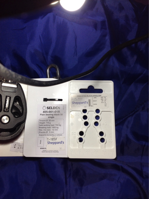

PostNapisane: 8 kwi 2016, o 21:35
Ok, a propos bloczków. Zwykle kupowałam Lewmar, bo działają bardzo dobrze i całkiem sensowne cenowo, jak mi w Sheppard's proponowano Seldena to się krzywiłam (30% więcej!). Tym razem wyboru nie miałam, bo wykupiłam im wszystkie Lewmary w rozmiarach mnie interesujących... Z obrzydzeniem (ze względów cenowych) kupiłam Seldena.
I teraz będę zmieniała co mogę (znaczy, czego jeszcze nie wymieniłam na nowe, taka burżujka to ja nie jestem, aby nowego Lewmara zmieniać...) na Seldena. Chodzą idealnie, tak samo jak Lewmar. Ale dopiero w drodze na jacht doczytałam się zasadniczej różnicy.
Otóż tego samego rozmiaru Lewmar i Selden różnią się zasadniczo primo dopasowaniem do liny - Lewmar 50mm 8mm lina maks, Selden - 12mm, ale także przenoszonymi obciążeniami. 450kg Lewmara to nic w porównaniu do Seldena z 700kg bezpiecznego obciążenia. Te różnice są jeszcze bardziej widoczne, gdy przyjrzeć się 60mm bloczkom - Lewmar maks 10mm lina i 800kg obciążenie robocze, gdy Selden 14mm maksymalna średnica liny i 1100kg obciążenia roboczego.
Naprawdę Selden zaczął mi się podobać. Z Lewmarem miałam problem - brać 72mm (dużo droższy) czy 60mm i drżeć, bo obciążenie niszczące jest na styk (1600 kg). Z Seldenem nie mam tego problemu. Nieco droższy - ale nie aż tak, jak bloczek z większej serii Lewmara, - i znacznie bardziej wytrzymały, dając mi zapas...
ImageUploadedByTapatalk1460147674.031970.jpg [ 302.98 KiB | Przeglądane 4718 razy ]
ImageUploadedByTapatalk1460147599.444933.jpg [ 308.54 KiB | Przeglądane 4718 razy ]
PostNapisane: 8 kwi 2016, o 21:40
Polecam Holty, już na drugiej łódce mam wiekowe i chodzą
PostNapisane: 8 kwi 2016, o 21:44
Monia, a jak dużo odkryjesz przed sobą kiedy popływasz na dobrych żaglach... Albo zastosujesz dobre liny... :) Albo dobre stopery...
W każdym razie - z bloczków polecam Harkena. Choć Selden i Ronstan (łożyskowane) są też ok.
PostNapisane: 8 kwi 2016, o 21:53
Mam dobre liny, dobre stopery, teraz już dobre żagle :) Selden mi wystarczy, z Lewmara jestem zadowolona, ale wytrzymałościowa różnica jak ta oznacza, że warto dołożyć parę funtów. Ja mam ciężką łódkę i spore siły. Dołożenia drugiego tyle na Harkena nic nie uzasadni (Lewmar 50mm £15, Selden £21, Harken £35...)

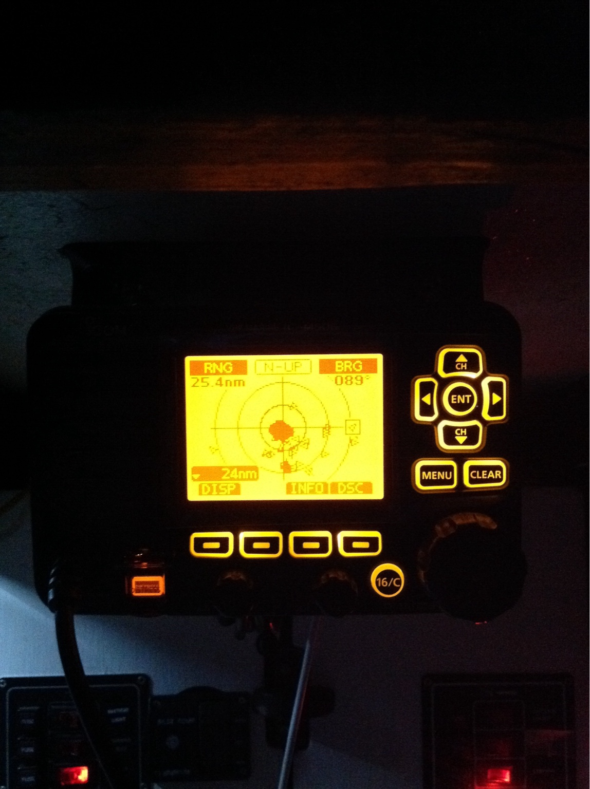

PostNapisane: 9 kwi 2016, o 23:12
Pracowity kolejny dzionek, czyli o potrzebie dobrej anteny..
Dzień spędzony głównie w środku - na podłączaniu różnych zabawek. Radio podłączone, w MMSI się nie pomyliłam :) gra i buczy. Będę się musiała instrukcji pouczyć, bo ma tyle fajnych opcji...
Potem, po potrójnej kawie (dwa podwójne espresso i zwykła kawa z mlekiem - czyli tutaj pojedyncze espresso dopełnione mleczkiem) i jakimś jedzonku zabawa z podłączeniem drugiej anteny (niższej i mniejszej) i anteny gps do transpondera. I pierwsza przymiarka (nieudana!) podłączenia radia do transpondera na NMEA 2000.
Transponder happy, świeci na zielono, na wifi się pokazuje, ale radio nadal pozycji nie ma a mnie już timer (strategicznie podłączony na tym samym obwodzie, co radio i transponder, coby nie dało się wyłączyć...) się drze. Wyłączyłam, chwila myślenia - skoro pierwsza opcja "jeden trójnik, terminator i bezpośrednio, bez zasilania" nie zdaje egzaminu, to dokładamy drugi trójnik, zasilanie i na końcu terminator. O, działa :)
Radio na AIS pokazuje cele na 24 mile, dobrze jest (widać wyraźnie kolejkę do Cieśniny na Śródziemnym). Ale transponder na małej, niżej położonej antenie marudzi - że Vswr za duże, że widzi tylko na pięć mil i tak dalej... Poszłam na obiad, popsuwszy najpierw silnik (znów marudzi - ale tym razem chyba wiem co - co nie oznacza, że to nie jest problem), oczywiście za późno - o 21.30, niestety w Nelsonie ruchu nie było i kuchnię już zamknęli, więc na piwie się skończyło.
Po powrocie przełączyłam anteny - dużą (3dB, whip, na topie - circa 15 metrów nad wodą) do transpondera, małą (1dB, 30 cm krótka antena, siedzi 4 metry niżej, na górnym salingu) do radia. Radio nadal odbiera cele na 25 mil, a transponder szaleje. 57 mil, całą Cieśninę widzę, Tangier mi się pokazuje, 230 statków w zasięgu... Jak widać, transponder potrzebuje dobrej antenki...
ImageUploadedByTapatalk1460239874.904096.jpg [ 379.5 KiB | Przeglądane 4574 razy ]
ImageUploadedByTapatalk1460239818.750484.jpg [ 213.18 KiB | Przeglądane 4574 razy ]

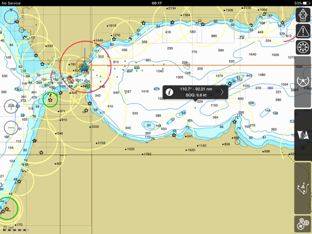

PostNapisane: 9 kwi 2016, o 23:26
Poprawka, sprawdziłam w iSailorze (aplikacja Vespera ma maksymalny krąg zasięgu 48 mil) i okazuje się, że dobra antena 15 m nad wodą pozwala odebrać sygnały AIS z jednostek w niesamowitej odległości - 92 mile, praktycznie pod Alboran.
Oczywiście z racji mocy nadajnika (2W) nie będzie możliwe uzyskanie nawet zbliżonych odległości dla sygnału nadawanego przeze mnie, ale póki jest widoczny na 8-10 mil to mi wystarczy w zupełności.
ImageUploadedByTapatalk1460240696.779787.jpg [ 410.54 KiB | Przeglądane 4565 razy ]
ImageUploadedByTapatalk1460240620.401034.jpg [ 315.79 KiB | Przeglądane 4565 razy ]
Te zielone kropki to statki, przy małej skali iSailor tak wyświetla.
