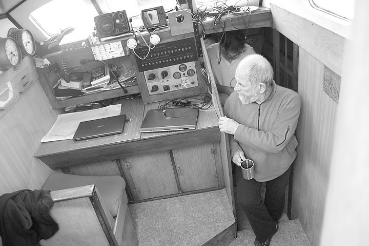

Za każdym razem, kiedy czytam taki temat przypominam sobie zdjęcie przedstawiające kabinę nawigacyjną Czarnego Diamenta (Kpt. Jerzy Radomski... 32 lata w podróży... 240 tys. mil na logu).
Zegar
Barometr
Stara, wskazówkowa echosonda
Chartplotter Garmina (jeden z najmniejszych)
i to wszystko
diament.jpg [ 88.63 KiB | Przeglądane 5818 razy ]
Leszek, s/v Saoirse
PostNapisane: 27 gru 2011, o 18:52
I od tego bym zaczął.
PostNapisane: 27 gru 2011, o 18:57
Posty: 13170
Podziękował : 3101
Otrzymał podziękowań: 2699

PostNapisane: 27 gru 2011, o 19:00
Posty: 429
Lokalizacja: Tamiza
Otrzymał podziękowań: 136
Uprawnienia żeglarskie: brak
Ja od Standard Horizona. Mam 180 i jestem więcej niż zadowolony.
I w sumie to na nim bym skończył. Reszta tych bajerów jest zbędna.
Oczywiście, jeśli dla Grega wydanie 2-3 tys. funtów to nie problem, to nie ma o czym mówić.
Leszek, s/v Saoirse
