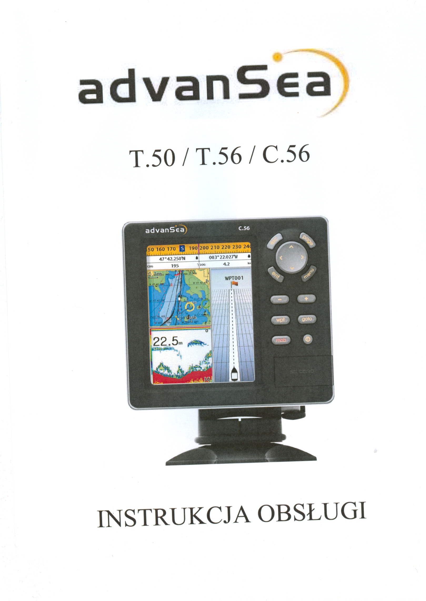

Witaj
Rozważ jeszcze a może przede wszystkim na początku Swoich poszukiwań na jakiej mapie chcesz pływać.
Bo to wymusza niejako markę plotera.
Ja osobiście od lat używam C-Mapy i jestem z niej b.zadowolony.
I do tego mam obecnie ploter Advens Sea i jestem z niego bardzo zadowolony.
Ale są jeszcze Garminy, Raymarine i każdy z nich pracuje na innych formatach map.
Dodatkowo część ploterów ma mapy wbudowane a część wymienne na kartach.
Nie wszystkie mapy wbudowane dają prostą i łatwą ich wymianę na nowsze.
Także nie jest łatwo odpowiedzieć na Twoje pytanie a dodatkowo - jak napisał Marek - jedni wolą brunetki inni blondynki.
Może zacznij od wygooglowania sobie frazy "ploter" i poczytaj dokładnie o nich.
Ploter AdvanSea instrukcja PL0001.jpg [ 567.09 KiB | Przeglądane 2290 razy ]
