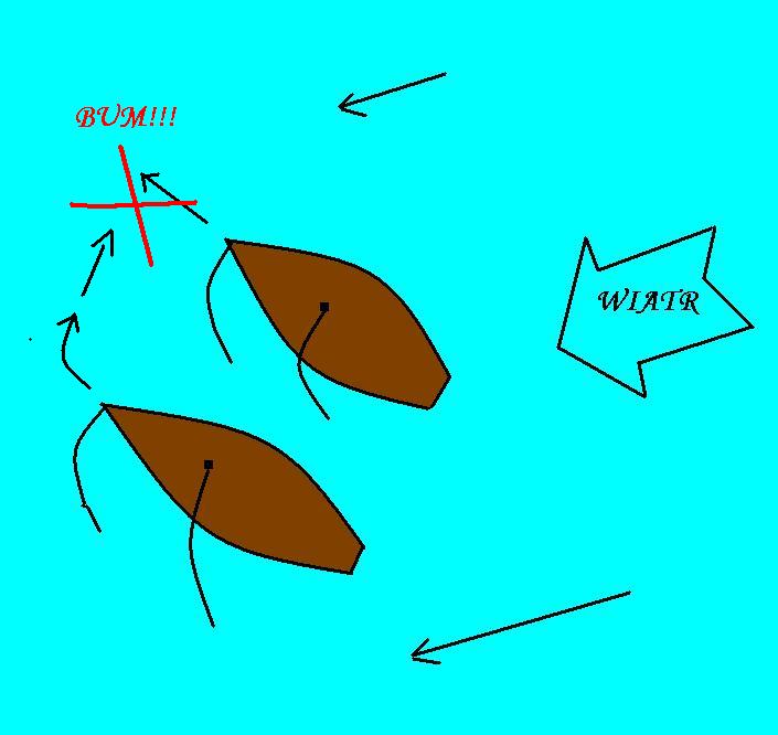

PostNapisane: 29 sty 2015, o 08:49
Wklejam filmik z You Dupa :mrgreen: na którym to płyniemy sobie sielankowo z Kurczkiem.
Moja Pani filmuje ja jestem za sterem. Płyniemy dość blisko siebie , tak że możemy swobodnie rozmawiać. Morze jest spokojne wiatr rekreacyjny, prędkość jachtów w okolicach 4 kn. Pod koniec filmu około 4,50 minuty mój jacht raptownie zwraca się w stronę Kurczakowej Pumy i gdyby nie szybka reakcja Kurczaka i moja kontra na sterze mogłoby dojść do katastrofy morskiej :mrgreen: .
Pytanie brzmi : Co takiego się wydarzyło, że jacht w którym sternik równo trzyma kurs nagle sam z siebie raptownie skręca ?
Dodam jeszcze że na rumplu i płetwie sterowej nie było nic luzu.

Znaczy się ja wiem co się stało ;) Pytanie raczej ma na celu skłonić młodszych żeglarzy do przemyśleń :roll: ;)

Siem zassały?
Twój fok był kryty przez ożaglowanie jachtu Piotra.
Pracował tylko Grot, który wymusił ostrzenie Twojego jachtu.

Tym łatwiej, że na obu jachtach żagle są przebrane, i to wcale nie tak mało...
PostNapisane: 29 sty 2015, o 12:40
Wojciech trafił w dychę :D Gdy tylko mój fok schował się za Kurczakowego grota jacht skręcił podnosząc ciśnienie i rozszerzając Kościelnego źrenice :lol:
Wam regatowcom to się niedługo przebierze ........ale miarka :rotfl: ;)

Ale faktem jest, że przebrane, zwłaszcza groty, w czym brak obciągaczy ma swój niebagatelny wpływ.
Panowie, naprawdę, zamontujcie obciągacze. Stosunek kosztu inwestycji do zysku z niej jest naprawdę bardzo korzystny.

Będę miał obciągacz. Po to między innymi przerabiam mocowanie....
Ale faktycznie reakcja jachtu na ukradnięcie wiatru była natychmiastowa i dość gwałtowna :lol:

Właśnie przez przebranego grota.
Ale jak montujesz obciągacz, to super. :)

A moim zdaniem grot nie był przebrany tylko zbyt wybrzuszony :-P
Ale skutek faktycznie jest taki sam :)

Wg mnie sprawa dosc oczywista: przebrane i zle wytrymowane zbyt przeglebione zagle plus brak obciagacza bomu. Jacht nie plynal, tylko walczyl sam ze soba. W mojej ocenie dosc niebezpieczna sytuacja, choc z racji slabego wiatru jacht bral wszystko na siebie i nie dawal we znaki, ze musi walczyc. Byle podmuch wystarczyl by jacht przestal byc zdolny do walki.
Czy akurat przysloniecie wiatru bylo powodem, czy maly szkwalik - nie podejmuje sie oceniac. Raczej zwalalbym na szkwalikplus przysloniecie. Z grota zrobila sie lycha i lodke ponioslo na przebranym zbyt glebokim zaglu z uniesionym bomem.
Ja bym obowiazkowo zalozyl obciagacz bomu. Dla bezpieczenstwa. Choc lodek pewnie jest dzielny i dzielnie walczy sam ze soba.
Przez 9 godzin nie było podobnych sytuacji . Szkwalików nie zanotowano chyba że Kurczak skrzydełkami zatrzepotał :lol:

O ile dobrze pamiętam Wiktorze na filmiku nie widać Micusiowych żagli, no może przez chwilę foka. Puma płynęła prościutko stabilnym kursem z całkiem rozsądną w tych warunkach prędkością pomimo "przebranych i źle wytrymowanych zbyt przeglebionych żagli plus braku obciagacza".
Może na filmie tak to wygląda, ale to złudzenie. To nie ja chciałem zaatakować Micusia tylko odwrotnie. Z treści postu Micusia, który zacytowałeś też to wynika. Nie pamiętam, czy żagle Vegi były przebrane, nie zwracałem na to uwagi - bo jak widać (i słychać) na filmie zasadniczo robiliśmy sobie wówczas yaya :D i średnio nam zależało na osiągach ....
W pewynym momencie kiedy byliśmy blisko siebie, może z 5 metrów Vega zaczęła się gwałtownie zbliżać do mojej burty. Odbiłem kołem w prawo i do kolizji nie doszło. Tylko Kościelny się niepotrzebnie zestresował i przestał nagrywać :lol:

Widać grota, bardzo dobrze, od przodu i od tyłu. Widać też flagę na rufie i pod salingiem, która pokazuje kierunek wiatru. Wieje baksztag, a bom grota trochę wystaje za burtę, zamiast być prawie opartym o wantę.
Kurczak, nikt was nie atakuje. Po prostu piszemy co widzimy. Zrobicie obciągacze i będziecie od razu inaczej ustawiać groty. I o to tak naprawdę chodzi.
Jak mi po regatach ktoś powie, że miałem żagle do dupy ustawione, to się nie obrażam, tylko sprawdzam i wyciągam wnioski.
PS Ci którzy ze mną pływali wiedzą dobrze, że złe ustawienie żagli od razu czuć na sterze.
Jeżeli czuć na rumplu jakieś siły, jeżeli trzeba rumpel ciągnąć (nawet lekko), to oznacza, że z żaglami jest coś nie tak.
