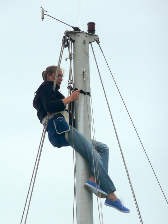

1. Mieć dwie rozumne i sprawne sztuki w kokpicie, każda przy jednym kabestanie.
2. Na jeden kabestan prowadzimy jeden fał (zapas, spinaker) na drugi - drugi (jw, moze być od przedniego żagla jak mamy możliwość).
Jeden z falow bedzie liną, ktora nas podnosi, drugi - asekuracją. Należy pamietać, aby sprawdzić, gdzie faly się kończą na gorze - jak wysoko jest blok. Głupio byłoby podczepic sie do fału przedniego żagla w takielunku ulamkowym jak chcemy sie na top dostać... Zwykle fał spinakera bedzie na najwyżej położonym bloku, na samym topie.
3. Zakładamy na siebie pasy (lub kamizelkę z pasami, jak tylko takie mamy). Wpasowujemy sie w laweczkę bosmanska. Przywiązujemy porządnie fał ktory ma nas podnieść do pasów ławeczki, a asekurację do pasa asekuracyjnego (kamizelki). Sprawdzamy pasy ławeczki, czy są ciasno dopasowane, ściągamy pasy naramienne (jeśli są) krawatem - docenimy to wyżej jak bedzie nas utrzymywać prosto w drodze na górę. Jeśli nie ma naramiennych to koniecznie, a zawsze warto- związać krawatem środek ławeczki z przodu z jej pasami nosnymi. W obu miejscach są zwykle uszy.
4. Mocujemy juzingiem wszystkie narzędzia, których mamy zamiar użyć - najlepiej do ręki, ale do mocnego ucha na ławeczce moze być - pamiętając o sprawdzeniu czy możemy nadal swobodnie pracować. Ławeczki maja zwykle kieszenie na to, ale wyjmowanie narzędzia czy zmienianie ręki na narzędziu/czesci to czynności podwyższonego ryzyka, a nawet przetyczka do szekli spadająca z 15 metrów moze być powodem bardzo nieprzyjemnej kontuzji. Nie mówiąc o półkilowym kluczu czy jeszcze cięższym młotku...
5. Smycz, której używamy do wpinania się przy złej pogodzie, wpinamy w założone pasy. Przyda sie nam w drodze na górę i na gorze.
Ok. Stoimy przy maszcie gotowi. Sprawdzone wszystko, możemy jechać. Osoba obsługująca kabestan z falem wciagającym nas zaczyna, druga osoba wybiera luz asekuracji na kabestanie (koniecznie! co najmniej trzy, lepiej cztery obłożenia - aby mieć pewność że nawet niespodziewane szarpnięcie nie wyrwie liny z ręki). Obie osoby muszą utrzymywać kontakt wzrokowy z osobą wciaganą na górę, aby dostosować tempo do siebie nawzajem oraz do przeszkód po drodze (olinowanie, salingi, światła etc). Osoba wciagana powinna używać smyczy asekuracyjnej do oplecenia masztu (oba końce smyczy wpiete w ucho pasa) w ten sposob utrzymujemy sie blisko masztu, w wyższej jego czesci uzyskujemy dodatkową asekurację (nie spadniemy dalej niz saling pod nami - na pewno poobijamy się zdrowo, ale pewnie jednak przeżyjemy).
Po skończonej pracy osoby przy kabestanach musza pamietać o delikatnym wydawaniu liny, PRZEZ KABESTAN (cały czas te trzy, lepiej cztery obłożenia) aby cały czas mieć pełną kontrolę nad szybkością naszego zjazdu.
Miłej pracy!
(W ostatnim miesiącu - przez tydzień - byłam na maszcie 5 razy. Po odrobinie praktyki - tak od drugiego razu - szło szybko, 15 minut z przygotowaniem wszystkiego... :D )
Komentarz: na wysokim stanowisku - widać smycz asekuracyjną, niestety nie mam pasa, potem sie nauczyłam jak mało nie fiknęłam raz kozła do tylu...

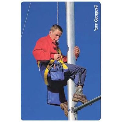

Zapewne takie coś od plastimo... Bardzo dobra laweczka, na zdjęciu nie widać, ale ma zarówno pasy naramienne jak i opasujące uda, każdy indywidualnie regulowany. Dodatkowo ma naprawdę wygodną kieszeń na narzędzia. Wlasnie takiej uzywalam w tym roku. Ma jedna wadę - kosztuje 250 dolarów w promocji, cena sugerowana jest dwukrotnie (!) wyższa... Nieco podobne robi Crewsaver, ale nie tak dobre... (Niemniej jednak, liczy sobie za nie znacznie mniej ;) )
http://www.force4.co.uk/9685/Crewsaver-Crewlift-40-Bosun-s-Chair.html
Jak znajdę, w którym numerze PBO był test ławeczek w zeszłym roku (a był) to podrzucę..

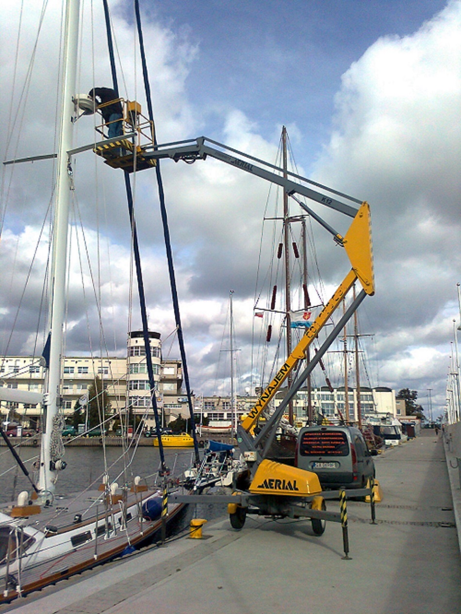

Tak całkiem-całkiem bezpiecznie a do tego wygodnie, to podnośnik lub popularny po drugiej stronie Bałtyku i w wielu innych krajach dźwig masztowy (dostępny w wielu marinach).
Czyli w pierwszej kolejności, gdy zaistnieje potrzeba wejścia na maszt, należy dowiedzieć się czy port w którym stoimy (o ile stoimy) nie dysponuje podnośnikiem.

O to nie tylko po cywilizowanej stronie Bałtyku mają takie zabawki??? :rotfl:

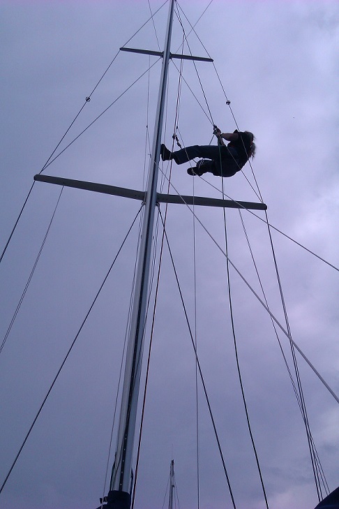

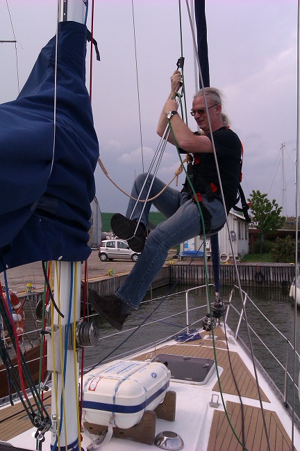

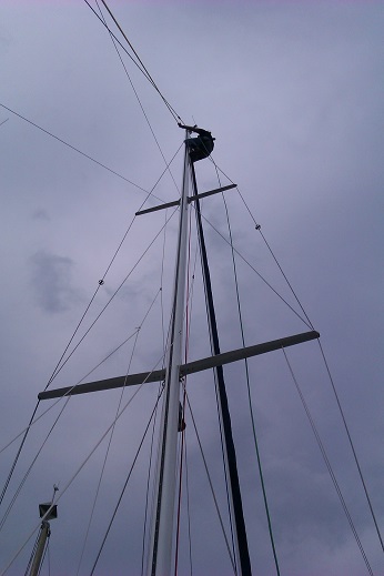

Przedstawię jeszcze jeden sposób. Jednoosobowy tzn. nie potrzebujesz załoganta (załogantów) do ciągnięcia liny, kręcenia korbą itd.
Ta metoda niestety wymaga inwestycji w sprzęt. Potrzebujemy uprzęży do pracy na wysokościach (czyli "pełnej" biodrowo-piersiowej - dla wygody siedzenia na topie i pracy) i kilku mniejszych wspinaczkowych ustrojstw (locker, małpka, przyrząd zaciskowy, karabińczyki - to chyba wszystko) oraz dwóch kawałków liny (pętla na nogę i asekuracja).
Do wchodzenia potrzebujemy dwóch niewybranych (luz ok. 1,5m), aczkolwiek dobrze zaknagowanych, fałów (na jednym się wspinamy a drugi jest asekuracyjny) no i co oczywista masztu. I krzepy w rękach i nogach.
Na maszt wchadza zwykle mój Mąż ... to znaczy do pory zakupu uprzęży ja kręciłam korbą... dlatego ten sposób baaardzo mi się podoba! Poniżej dokumentacja z pierwszego samodzielnego wejścia.
