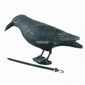

Po kei łażą ludzie, ptaszory się boją i jeśli chcą zrobić kupę w spokoju, to siadają na łódki na bojkach.
Kilku znajomych, którzy posiadają własny jacht zabudowali na koszu rufowym sztuczną wronę, dzięki której mewki rzadko robią na rzadko. :)
Wojtek, ptaki mają to do siebie, że najpierw się boją, potem zaczną traktować sztuczną wronę jako całość.
Po jakimś czasie wrona zostanie tak samo obsrana jak pozostała część jachtu
Znajdziemy rozwiązania, gdy metoda na wronę przestanie być skuteczną. ;)
:D
Na orla zamienic mozna niedrogo, przemalowac, przepantashopowac, prze...

Gdyby metoda na wronę przestała być skuteczna , trzeba by zaadoptować z lotnisk "metodę na sokoła" , lub z miast "metodę na eksterminację " .
Lepszych nie znam . Sam zastosowałem po wychowaniu
na balkonie miotu gołębi . Szpikulce itp. na jachcie raczej się nie przyjmą .
Nawet , gdyby się przyjęły , to jako metoda 2 .
