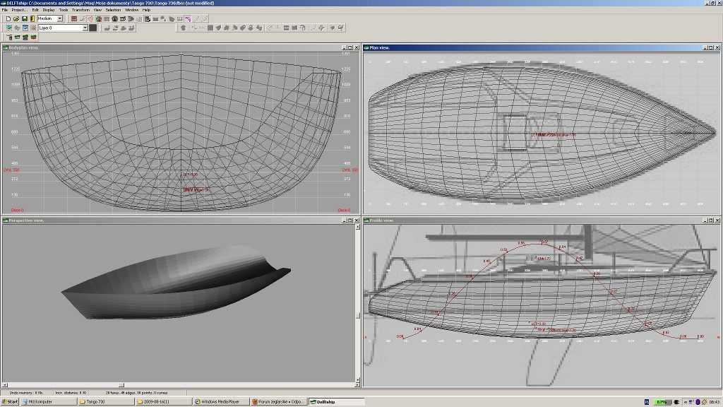

Panowie tu się zaraz zacznie "kopanie konia" - znaczy kopanie Skrzata za pomocą Tanga. :-P
Z tego co pamiętam Tanga miały liczone przestrzenie wypornościowe, a nawet z założenia miały mieć pokłady przekładkowe (na airex). Tylne bakisty ( znaczy całą rufę) i przedni skrajnik miały być całkowicie odizolowane od reszty kadłuba. Balastu miało być tyle, żeby wstawały ze 110* przechyłu (o ile mnie pamięć nie myli). Były projektowane w czasach gdy nie było "świetlanych kuli" i syren na Mazurach, i nikt o tym nawet nie myślał.
Każdy odpowiadał za siebie.
Np. regatowe Tango 730 ZET Andrzeja Zabierzowskiego (i) pływało bez refów do 6-7B, sam widziałem ile dawało np. wypłaszczenie grota.
Tang było setki - jeśli nie tysiące, bo były dobre (i modne).
Co z tego wynikło widać: wiele poczarterowych łódek pływa w prywatnych rękach i nikt nie wie co tam się z nimi dzieje.
Jak kogoś korci to mamy kadłub Tanga odwzorowany w Delftshipie (dzięki mjs=Sziwa) i może sobie posprawdzać co z nimi jest nie tak w stosunku do wszystkich innych mazurskich koromyseł.
Nie ma jachtów niewywracalnych a także nie ma niezatapialnych.
Są tylko takie w których takie przypadki przewidziano, lub nie i takie w których ten temat olano w przedbiegach.
