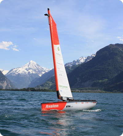

Szczerze mówiąc - to co zobaczyłem - całkowicie zniszczyło mój światopogląd, zwłaszcza w zakresie teorii żeglowania. Oceńcie sami
http://www.sailingscuttlebutt.com/2017/ ... he-future/
Za ten post autor plitkin otrzymał podziękowania - 3: Były user, Ryś, Wojtek od Maryśki
PostNapisane: 29 sie 2017, o 19:55
Jak ma kąt natarcia to generuje siłę nośną, przy mniejszych prędkościach opływu grubszy profil daje większą siłę.
Ten samolocik ma np. symetryczny profil skrzydeł - NACA 0012 - i latał ;)

Ciekawe, czy en profil jest usztywniany aerodynamicznie? Jak za przeproszeniem paralotnia?

Śprytne technicznie. Chyba dotąd najsprytniejsze. :D
Ale dlaczego miałoby Plitkinowi rujnować światopogląd?
Toć wiadomo że to najlepsze aerodynamicznie rozwiązanie żagla - ino technicznie kłopot robi.
To ludziska kombinują ;)
https://www.youtube.com/watch?v=1Qu_ZgQcr8k
Za ten post autor Ryś otrzymał podziękowania - 2: Leszek, Marian Strzelecki

Bardzo mi się podoba. Ale zastanawiam się jak jest podnoszone to "skrzydło"? Jakiś elektryczny wewnętrzny kabestan lub inne urządzenie?

Trochę więcej szczegółów tutaj http://inflatedwingsails.com/en/concept/
Wewnętrzny maszt rozkłada się pneumatycznie.
Za ten post autor gzajac otrzymał podziękowanie od: Colonel
jeśli dobrze zrozumiałem to jest podnoszony poprzez pompowanie skrzydła.
Affalage (partiel ou total) de l’IWS par rétractation du mât et par dépression dans la voilure à réduire.
http://inflatedwingsails.com/concept/

Ryś w każdym Twoim przykładzie widzę asymetrię. W tamtym nie.
Zestawik fotek na szybko, ilustruje jeno różności.
Ale nie w każdym - na trzeciej (jak mię się zdaje), jest typowy "aerojunk" który z założenia był symetryczny. Opracowany przez Jacka Manners-Spencer'a, f-ma Aerosystems, lata 70-te bodaj.
Można dyskutować czy asymetryczny profil jest lepszy, o ile, i w jakim przypadku/kącie/sile ale przecie nie w tym rzecz - lecz w tym że pokazany płat z gwarancją jest lepszy od zwykłego bermudzkiego... przynajmniej na wiatr.
PS. Na w/w fotce jest konkretnie "Gallant rig", gdyby kto ciekaw goglał.

Z opisu:
Shape control using the internal pressure
no battens
no local stress
better aging
The wing flies vertically and does not create local stress inside the membrane (light sail cloth used for both ribs and the fairing)
Little heel angle upwind
Perfect for gigantic sails such as superyachts
Free-standing, retractable and light mast hidden inside the wing
Less leeway control needed, lighter keel and boat reinforcements
A refined deck free of any hardware
Zastanawiam się nad punktami:
no local stress
better aging
