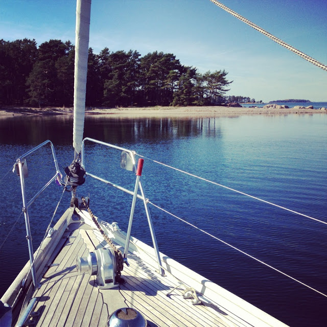

Kto w czasie dynamicznego hamowania podobnego do tego na filmiku Zbieraja wyslę załoganta do obsługi windy za pomocą ręki bo przecież handszpak zdaniem miszcza -O- jest zbędny?
Jakby co to informuję specjalistę -O- że znakomita wiekszość jachtów ma windy "pracujące na prąd", ale wtedy gdy pracuje silnik.
Sandön_anchorage.jpg [ 143.55 KiB | Przeglądane 7720 razy ]
1. -O- dyletancie i powieściopisarzu, nie piszemy o kotwiczeniu tylko o hamowaniu awaryjnym rozpędzonego jachtu za pomocą kotwicy na łańcuchu rzuconej z dziobu.
2. Wskaż forumowiczom instrukcję obsługi windy jachtowej w której nie będzie wyraźnego zastrzeżenia ze jest ona przeznaczona do opuszczania i podnoszenie ciężaru łańcucha i kotwicy.
3. To nie ja przedstawiam filmiki statków jako dowód na możliwość hamowania awaryjnego
4. Oświeć mnie i forumowiczów z jakiego powodu stosuje się coś takiego
Snubber.gif [ 24.02 KiB | Przeglądane 7706 razy ]
Moim zdaniem w celu odciążenia windy, zapobieżenia nadwyrężaniu okucia dziobowego przy łukowaniu i w celu odsunięcia punktu zaczepu od osi obrotu jachtu.

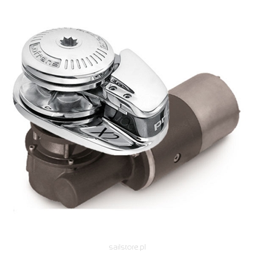

-O- napisał(a):
Sprzęgło obsługuje się najlepiej ręcznie. Pozwala to precyzyjnie wyczuć przykładaną siłę hamowania w celu osiągnięcia płynnosci wyhamowywania rozpędzonego łańcucha.
Pamiętać proszę następną "radę" Pana -O-.
Kto jest chętny do trzymania paluchów przy sprzęgle sąsiadującym bezpośrednio z nieosłoniętym orzechem na którym dość szybko przemieszcza się łańcuch niczym nie zabezpieczony przed spadnięciem, a zwłaszcza na ostatnich metrach potrafi być skręcony tak że może spaść z orzecha nawet w czasie wydawania łańcucha.
Swoją drogą ciekawe wobec tego dlaczego na filmiku nie wkłada obsługujący sprzęgło, dłoni do środka bakisty kotwicznej tylko za pośrednictwem handszpaka wydaje łańcuch
Czy takie urządzenie też Pan paluszkami dziecięcymi obsługuje?
big_lofrans-molinete-anclas-x2-bronce-cromado-700w-3-338216.jpg [ 83.54 KiB | Przeglądane 7483 razy ]
Czekam niecierpliwie na następne "porady".
Piotr Siedlewski

To jest pionowa winda kotwiczna. Taką mam na moim nowym jachcie. Obsłga sprzęgłą ręką jest niemożliwa. Używam krótkiej korby do kabestanu, żeby lepiej wyczuwać sprzęgło.

PostNapisane: 18 wrz 2017, o 23:15
Posty: 4717
Otrzymał podziękowań: 706
Uprawnienia żeglarskie: K.J.
Czytajcie rady Pana -O- i olejcie wszelkie instrukcje zalecające obsługę wind poziomych za pomocą tzw handszpaków zwanych też handle.
To nic że producenci piszą wprost by trzymać ręce jak najdalej od pracujących części.
Pan -O- wie lepiej jak to się obsługuje.
Obsrać zasadę First Safety
Tak na poważnie.
Skipper obsługujący bezpośrednio swoimi paluchami sprzęgło windy kotwicznej w czasie jej pracy jest idiotą, pozwalający na to i uczący tego załogę jest draniem.
