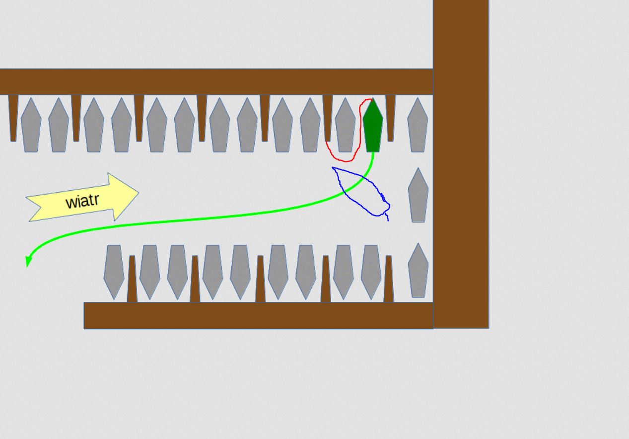

Witam serdecznie, jestem nowy na forum i początkujący w temacie żeglarstwa.
W zeszłym tygodniu po raz pierwszy samodzielnie prowadziłem wyczarterowany jacht i napotkałem problem przy manewrowaniu w porcie. Proszę o Waszą opinię i porady, jakie jest najbezpieczniejsze wyjście z takiej sytuacji.
Obrazek ilustrujący o co mi chodzi:
manewr.gif [ 34.79 KiB | Przeglądane 7599 razy ]
[img]manewr.gif[/img]
Wychodzę rufą z pierwszego y-bomu przy pomoście, przy wietrze w burtę, dopychającym do pomostu. Pomagając sobie szpringiem dziobowym wysunąłem rufę w kierunku wyjścia, tyle ile się dało przy sąsiednim jachcie; oddaję szpring i cała wstecz, jednak nie zdążyłem nabrać wystarczającej prędkości żeby wyciągnąć rufę pod wiatr, dziób zniosło na jacht stojący przy pomoście, rufą zbliżyłem się niebezpiecznie do jachtu stojącego "naprzeciwko". Dzięki sprawnej interwencji załogi obyło się bez strat, ale najadłem się strachu.
Tak w dużym skrócie to można było pomyśleć o wyciągnięciu się na lewym szpringu rufowym, względnie (mniej elegancko) o bardzo długiej cumie rufowej. A starzy i/lub brodaci będą z rozrzewnieniem wspominać, jak wyjść na klasycznym jachcie który "nie ma wstecza" :-P.

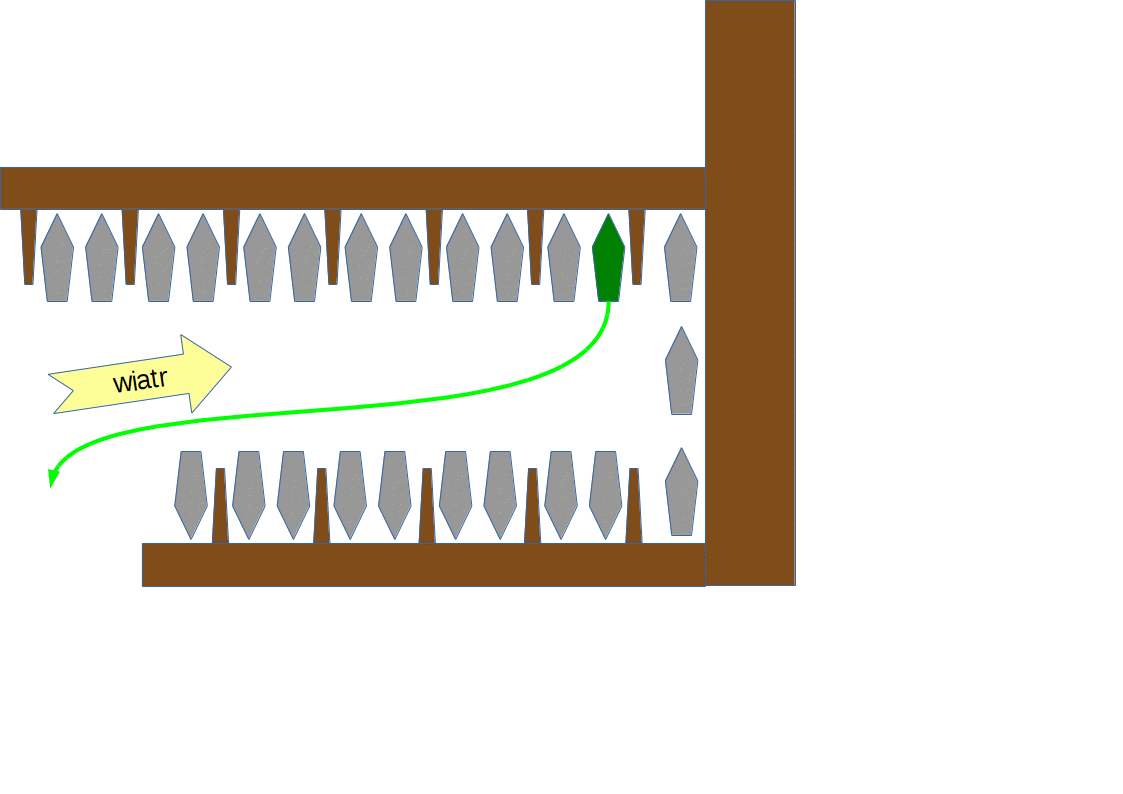

porady
Rysunek (bardzo ładny! :respekt: ) zapewne nie oddaje rzeczywistości w 100%, ale rozważałbym manewr następujący: Przygotować nabiegowo cumę dziobową do nawietrznego Y-bomu (czerwona). Wychodząc rufą na wiatr jednocześnie zbierać luz na tej cumie i doprowadzić do obrócenia jachtu jak na rysunku. Dalej wychodzić dziobem. Oczywiście odbijacze na obu burtach. Jako zapasowy - wejście rufą w to samo miejsce i dalej wychodzić dziobem do przodu. Ale np samoster czy wystrzał na rufie jachtu po prawej, - wyklucza taki manewr. Ważne też długości jachtów i Y-bomów. Trudno tak, tylko na podstawie rysunku...

noone napisał(a):
Jak chcesz skracać cumę dziobową, kiedy wiatr spycha dziób i cuma cały czas jest napięta? A jak dziobowa jest napięta
Wiatr spycha rufę najpierw, bo najpierw ją wystawiasz na wiatr zza osłony jaka stanowi sąsiedni jacht. Więc wyjść rufą na maksymalnie na wiatr a potem ster prawo i rotacja, która przybliży Twój dziób do rufy jachtu nawietrznego.
noone napisał(a):
Ja bym próbował (przy założeniu, że y-bom jest dłuższy, niż 3 metry) na skróconym maksymalnie nawietrznym szpringu dziobowym wystawić rufę na wiatr.
Na lewej nurcie zalogant z liną nabiegowo (najpierw jako szpring, później brest i w końcu jako cuma) przemieszcza się że śródokręcia na dziób.
Ale niestety nie ma nawietrznego Y-bomu... :-(

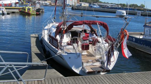

To powiem za siebie: zawsze dziobem! Z oczywistych powodow prywatnosci i intymnosci niejakiej. No i ile mozna odpowiadac na rzucane z pomostu "smacznego"? O reszcie nie wspomne.
Też przez wiele lat uważałem, że rufą cumują pedały, ale przyszedł taki moment kiedy diametralnie zmieniłem zdanie.
Jak się ma na pokładzie osobę niepełnosprawną to człowiekowi zdanie zmienia się o 180 stopni tak jak i pogląd na wiele rzeczy - w tym na temat cumowania.
Dziś cumowanie rufą jest dla mnie tak naturalne jak chodzenie ... mojej Marzeny, która po udarze ma duże kłopoty z przemieszczaniem się po pokładzie - czy to burtą czy to dziobem - ale przez otwartą rufę wychodzi z jachtu i wchodzi nań sama - praktycznie bez pomocy...
Cumowanie rufą.JPG [ 54.91 KiB | Przeglądane 7290 razy ]
Także drodzy interlokutorzy - wszystko zależy od punktu siedzenia... :-(
