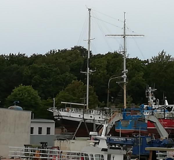

Dzisiaj w Kołobrzegu, w kącie stoczni rybackiej. Chyba już piąty rok wyłączony z eksploatacji.
Czy ktoś... coś... o dalszych zamiarach względem niego?

Postęp. Ostatnie lata stał tak jak na fotce.
Rok temu słyszałem, że są zamiary remontu, szukano iluśtam milionów.
Czy to zdjęcie dowodzi że znaleziono?Obrazek

Zasadniczo raczej idzie w dobrą stronę. Stocznia jest ciasna i łoża pod kutry/jachty/statki są potrzebne.
Z drugiej strony może nie było innego wyjścia. Lepsze zajęte miejsce jak zatopiony jacht przy nabrzeżu.

Nie podzielam waszego optymizmu. Gdyby miał być naprawiany, to chyba zaczęliby od zdjęcia masztów. Gdy zatonął w Trzebieży, poziom wody wewnątrz i na zewnątrz sięgał bulajów śródokręcia. Trzeba wszystko wybebeszyć z maszynowni, aby to zrobić, trzeba rozciąć pokład i rozpiąć sztagi międzymasztowe, żeby swobodnie operować dźwigiem. Słyszałem też, że na ostatnim przeglądzie klasowym inspektorzy PRS rzucili na odchodne, że następnym razem chcą zobaczyć stan prętów łączących skrzynię balastową ze stępką, bo po 30 latach od montażu mogły już nieco skorodować. Żeby się dostać do stępki na całej długości mocowania skrzyni balastowej, to też trzeba wyjąć silnik z przekładnią, agregat prądotwórczy, pompy zęzowe, zbiornik fekaliów...

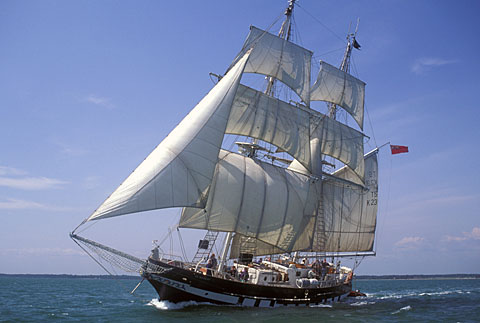

Tylko trochę bogatsi ale za to dużo bardziej rozsądni, swój „złom” zastąpili czymś takim, https://www.yachtingmonthly.com/news/ne ... built-1477

4,8 mln Ł rzeczywiscie "troche" bogatsi :)

Ja również. Jeśli miałby być zrobiony remont, to gruntowny wraz z przebudową wnętrza pod obecne wymagania klientów.
Remont służący tylko i wyłącznie temu, aby zszedł na wodę w obecnym standardzie nie ma najmniejszego sensu. Nie ma wówczas szans, aby zarobił na siebie choćby w jakiejś znaczącej części.
