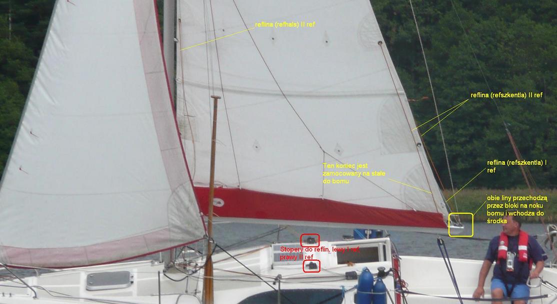

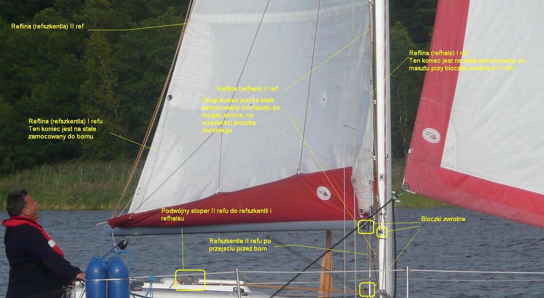

Na moiei łódce refowanie jest zrobione tak:
2b.JPG [ 93.78 KiB | Przeglądane 511 razy ]
1b.JPG [ 73.86 KiB | Przeglądane 510 razy ]

Lapek podjąłem się próby przedstawienia procesu refowania w sposób najbardziej standardowy dla małego (a pewnie i nie tylko ) jachtu w dwóch fazach:
1 przed refowaniem (nazewnictwo):
http://fotoo.pl/hosting-zdjec/2009-07/6 ... 1.jpg.html
2 po zrefowaniu
http://fotoo.pl/hosting-zdjec/2009-07/c ... 2.jpg.html
