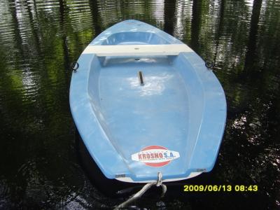

Witam zakupiłem z kumplem taką oto jednostkę
http://www.allegro.pl/item697791960_nie ... _lodz.html
na początek chciałbym zakupic do niej maszt i bom co byście mi doradzili jaka długość itd.
bardzo proszę o pomoc
Wymiary dług. 360cm, szer. 130cm, waga 40 kg

Skoro jakaś znana firma ją wykonała, to może i ta znana firma proponuje do tej łódki jakiego wymiaru maszt i bom zamontować?
Ale kolego ciesz się, że jest przede wszystkim niezatapialna! :grin:

Niestety nic takiego nie znalazłem na stronie firmy która to produkuje zadnych informacji na ten temat dlatego pytam was doswiadczni żeglarze jakie wymiary byście proponowali, bo mam mozliwość zamowienia tylko chodzi o optymalne wymiary

Wybacz, ale ta konstrukcja raczej do żeglowania się nie nadaje. Zaprojektowano ją na napęd wiosłowy (dulki). Mała płetwa sterowa, mały miecz. Można eksperymentować z małym masztem i żaglem. W kursach na wiatr, będzie duży dryf.

głównie chodzi o zabawę bo z profesjonalnym sprzetem nie ma to nic wspólnego, jakie wymiary bys proponował bo ja jestem kompletnie zielony.

Maszt długości łodzi, jeden żagiel ( grot), nie licz na skuteczne halsowanie.

Ja na twoim miejscu kombinowałbym jakiś żagielek 5m2 od Maczka, były kiedyś takie Maczki ok. 3 m długości z samym grotem wciąganym na drewniany maszt. Nie miało to ani sztagu, ani want tylko drewniany składany z dwóch części maszt, może właśnie taki zestaw by się nadał. Z nowocześniejszego ożaglowania może coś z Lasera, to chyba ma też tylko kij z żaglem. W obu przypadkach tylko grota, o foku raczej tu nie może być mowy, bo byś maszt musiał wzmacniać stalówkami dziurawiąc pokład a tym samym pewnie straciłbyś gwarancje na kadłub. Swoją drogą zwróciłbym się do producenta o informacje, co do ożaglowania lub parametrów ożaglowania.
Jeszcze będziesz miał mały problem z przymocowaniem bloczka talii, proponowałbym gdzieś do steru, pod warunkiem, że ten ster dobrze się pawęży trzyma i talia go nie wyrwie, bo jeśli będziesz mocował talię do podłogi to znowu problem z wierceniem i możliwością nie uznania gwarancji w przypadku przecieków do komór wypornościowych (chyba, że w dokumentacji łódki jest przez producenta dołączona instrukcja montażu).
