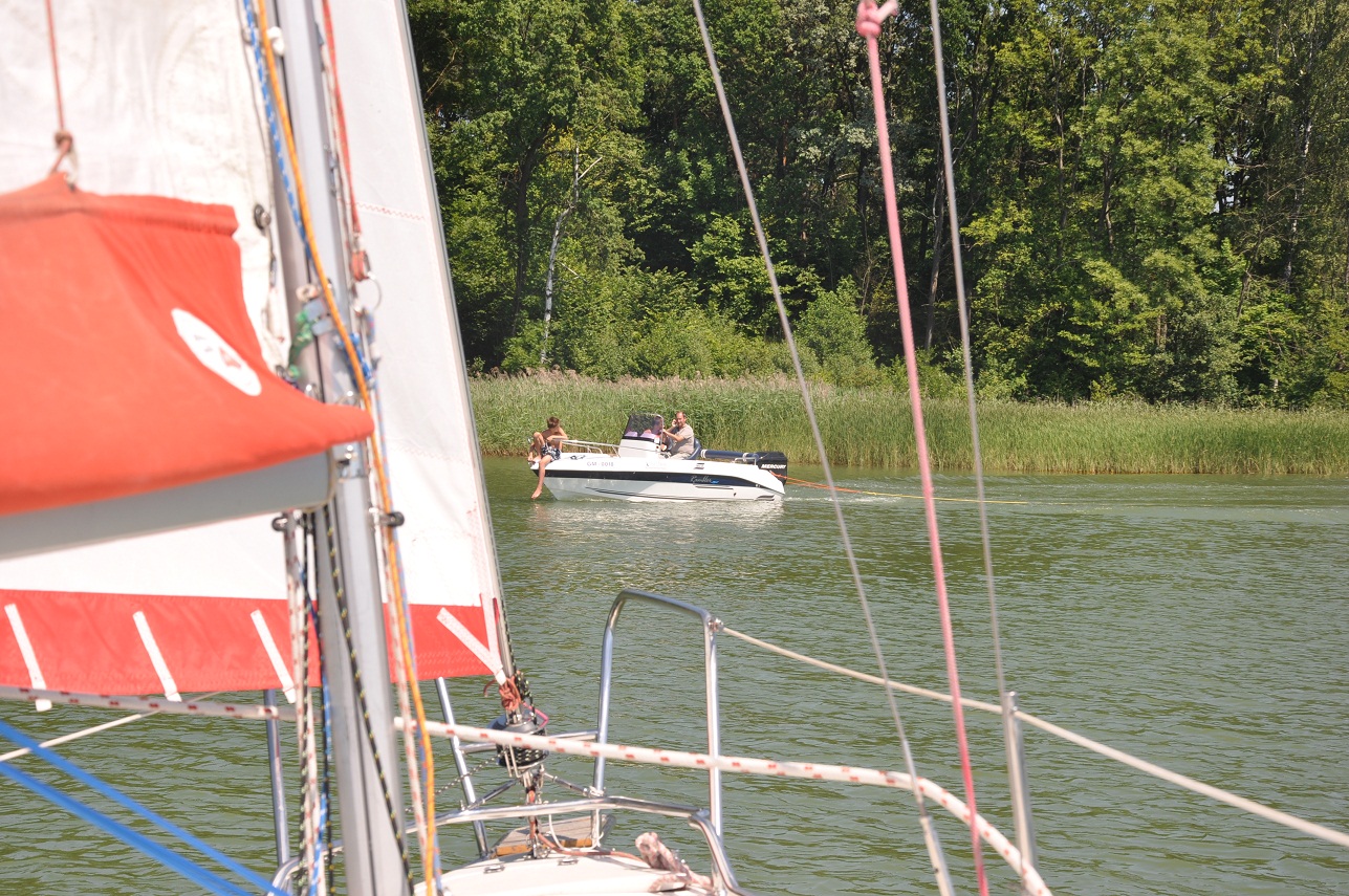

Ja mam cuningham na Szamanie i nie waham się go używać. Trochę widać go na zdjęciu :)
DSC_2116a.jpg [ 559.44 KiB | Przeglądane 6476 razy ]
PostNapisane: 28 gru 2010, o 11:04
Posty: 14371
Podziękował : 1959
Na jachtach , którymi pływałem nie było "napinacza liku przedniego" - bo tak by to było po Polskiemu :D
Wczoraj się dowiedziałem od Krzyśka, że żagle , które dla mnie uszyje będą ten napinacz miały.
Pogrzebałem w necie i z moich poszukiwań wynika to co pisze Robert. W przypadku grota z napinaczem nie powinno się dociągać na blachę fału - bo to uniemożliwia działanie tegoż Cuninghama.
Przynajmniej tak by z tego wynikało......
Rozumiem, że Cuningham to ta niebiesko-biała linka ?
Zgłoszę się do Ciebie Mariusz po instruktaż :lol:
