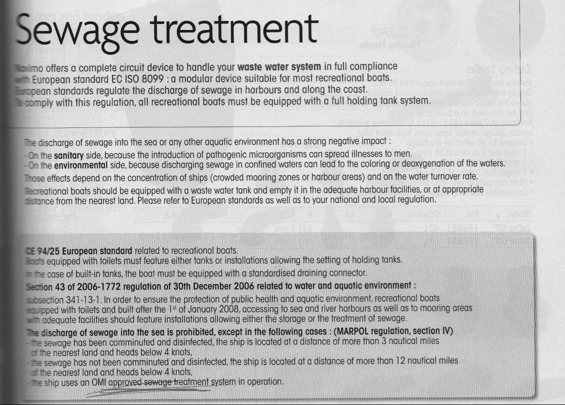

Co do Zjednoczonego Królestwa - nie zauważyłam nic takiego. Co więcej, indagowany w tej kwestii przedstawiciel "miasteczka na wodzie" (legalnego, ze stałym adresem i lokalnymi podatkami) zapewnił mnie że na tych wodach (rzeka Medway przy ujściu, więc formalnie wody morskie) nie ma źadnych konkretnych przepisów dotyczących tego zagadnienia. Sami zalecają stosowanie maceratorów (rozdrabniaczy) na wyjściu - ze względów estetycznych :)
Zasadniczo takowe urządzenia są od lat wbudowywane w wiele tych "nieco droższych" toalet jachtowych lub mogą być zainstalowane jako dodatkowe urządzenie. Całkiem sensowne rozwiązanie, w wielu wypadkach może zaoszczędzić "brudnej roboty..."
Ostatnio zaś natknęłam się na cuś takiego w jednym z katalogów. Średnio mnie temat interesował, więc nie drążyłam, więc nie wiem, czy jest to tylko standard, zalecenie, norma dla nowych jachtów czy ogólny obowiązek nie wszędzie przestrzegany. Jak ktoś chce drążyć, ma tam wszystkie numerki i tak dalej, tylko niech podzieli się wynikami z resztą.
Komentarz: Scan from Navimo
toalety_reg_EU.jpg [ 231.75 KiB | Przeglądane 5169 razy ]
