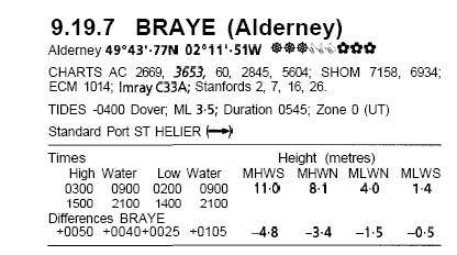

Adepci szkoleń made in PZŻ liczą algebraicznie, nacje nieskażone wiedzą wymaganą przez Komisję Szkolenia graficznie a jeszcze inni interpolują "na oko". Każdy sposób jest dobry jeśli jest dokładny.
W załączniku umieściłem przykład tabelki różnic w porcie dołączonym Braye. Portem standardowym dla Braye jest (jak widać z tabelki) St. Helier.
I tu się zaczyna zasadnicze pytanie.
Zakładając, że w St. Helier niska woda będzie o 0730 a jej wysokość wyniesie 2 metry, to o której LW wystąpi w Braye i jaka będzie jej wysokość?
Przewidziane są nagrody :-)
ps. I drugie, łatwe pytanie dla początkujących nawigatorów. Co oznacza umieszczona w nawiasach strzałka skierowana w prawo? (chodzi o tę strzałkę w linii Standard Port ST HELIER (->) )
plyw_roznice.gif [ 12.08 KiB | Przeglądane 5862 razy ]

No dobra to na początek
"The arrow next to St Helier just
means turn the pages to the right
to find the Standard Port."
Na pobudzenie towarzystwa do włączenia się w zabawę :)
0730 - St. Helier. W tabelce mamy najbliższą niską wodę o 0900 i do tego odnoszą się różnice. Trochę za dużo żeby pominąć.. Więc różnica wynosi 0130h czyli 3/14 okresu pomiędzy niskimi wodami. W Braye odpowiednio +0025 i +0105 czyli 40 minut różnicy.
40*3/14 = 8,55 czyli ok 9 minut mniejsza różnica niż dla godziny 0900
+0105-0009=+0056
czyli czas LW=0730+0056=0826
Co do wysokości - mamy dane średnie pływy syzygijne i kwadraturowe w tabelce (MLWS i MLWN odpowiednio). Ponieważ wysokość pływu 2m jest także pomiędzy nimi, musimy też zabawić się w interpolowanie (czytaj zgadywanie... ;) )
w St.Helier:
MLWN = 4,0 m
MLWS = 1,4 m
różnica = 2,6 m
w Braye
MLWN = -1,5 m
MLWS = -0,5 m
różnica = 1,0 m
Niska woda w St.Helier w omawianym przypadku to 2 m czyli o 0,6 m więcej niż MLWS.
Jest to 23% różnicy pomiędzy pływem syzygijnym a kwadraturowym. Lub o 2 m mniej niż MLWN czyli 77% (wychodzi na to samo ale łatwiej policzyć)
W Braye 23% da nam 0,23m a 77% 0,77m bo róznica pomiędzy MLWN a MLWS to równy 1 m. Z tego wychodzi nam różnica do St.Helier w wysokości
-0,5m - 0,23m = -0,73 m
lub
-1,5m + 0,77m = -0,73m
Skoro w St. Helier wynosiła 2 metry, w Braye mamy
2,0m - 0,73m = 1,26 m
No a teraz powiedzcie mi co nachrzaniłam :) (chyba że nic)
Na piwo płynąć jak do ST HELIER, a potem przed znakiem w prawo.

ja bym nic nie liczył tylko odczytał, że godzinę później i o,5 metra mniej

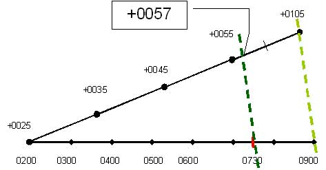

Ja liczyłem a w zasadzie nie liczyłem tylko sobie malowałem i wyszło mi tak:
Niska woda w Braye będzie +57 min po niskiej wodzie w St. Helier (patrz załącznik "interpolacja-czasu.jpg") czyli 0730+0057=0827
Wysokość pływu (patrz załącznik "interpolacja-wysokosci.jpg") przy LW 2 m w St. Helier różni się o -0,73 metra czyli 2 - 0,73 = 1,27 m
Czyli identycznie jak Moni :-), czyli Monia wygrała coś strasznie fajnego co wyssać będzie mogła z butelczyny na SIZie w Pucku :-)
Podpowiem tylko, że to coś strasznie fajnego robi się z żurawin a nie z pigwy :-)
ps. A jeśli któryś z młodych nawigatorów nie kuma o co kaman z tymi rysuneczkami, to chętnie wytłumaczę?
