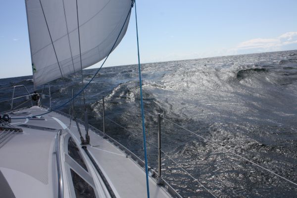

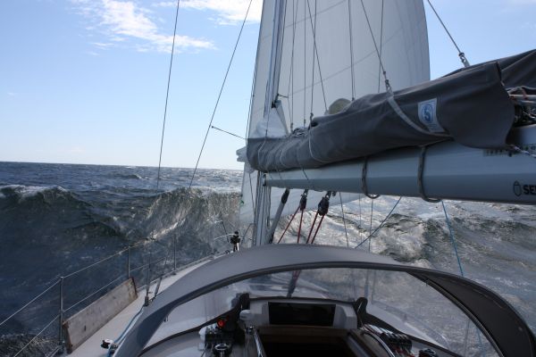

Jacht płynie kursem pełnym przy wietrze 25/30 kn na pełnym morzu. Czy jest jakiś błąd w ustawieniu żagli ?

Wygląda dobrze, choć ze zdjęcia trudno powiedzieć, jakie jest kołysanie boczne. Może trzeba troszkę poluzować lub wybrać, żeby w rezonans jacht nie wpadał.

Są (chyba zdecydowanie) przebrane.

Na takiej fali?

Chyba się nie znam ale nie korygowałbym wybrania żagli w związku z falą. Co gorsze nie potrafię nawet wymyślić uzasadnienia dlaczego tak robić poza traktowaniem tego jako formy "refowania" i dlatego jak konkurs się skończy chętnie usłyszę powody :) No albo do zmniejszenia kołysania bocznego, chyba załapałem... Wtedy jeżeli i tak płyniemy prędkością kadłubową można podbierać, ale trzeba utrzymać prędkość maksymalną. Prawda? ;)
bingo
PS. A na morzu kiedyś byłeś? - bo taka fala, jak na zdjęciach, to nawet na Śniardwach się nie zdarza :)

Byłem, chyba na mniejszej ale takiej że dziób wynosiło po 60 stopni na każdą stronę. To było problemem a nie kołysanie boczne (na zdjęciach fala idzie idealnie w rufę.) A to zniweluję dając maksymalną siłę na żagiel, czyli ustawiając go optymalnie.

a wirach Karmana słyszałeś?

Czesław Marchaj. Teoria żeglowania.
Albo obejrzyj, jak się zachowuje przy silnym wietrze dowolny transparent powieszony w poprzek ulicy :)
PS. I pomyśl, dlaczego niektóre z tych transparentów mają dziury.

Ale się rozkręciło, a zainspirowało mnie stwierdzenie z innego forum, że brak grota. Dodam, że były trudności ze sterowaniem, przestawiało nas w obu kierunkach
Jak patrzę dzisiaj na te zdjęcia, to być może genua była przebrana, ale tego już dzisiaj nie sprawdzę.

Wojtek, o wirach Karmana dowiedziałem się przed chwila jak je sobie wygooglałem, ale... co to ma do rzeczy. Poważnie pytam.
Nie wiem jaki był rozkołys, nie wiem jak sternik jedzie - generalnie uważam, że nie jest źle. Można byłoby tego kliwra wypuścić trochę myślę - czy z Karmanem chodzi o to, żeby się góra nie trzepała?
Wiry Karmana na prawidłowo pracującym płacie (w tym przypadku żaglu) powodują cykliczne przesuwanie wypadkowej siły aerodynamicznej, czyli (dla jachtu) rosnące kołysanie boczne. Spowodowanie "nieprawidłowego" opływu (przebranie żagla) zmniejsza wprawdzie siłę aerodynamiczną, ale utrudnia powstawanie wirów Karmana, a więc boczne kołysanie jachtu. W efekcie (brak hamowania sterem przy kontrowaniu) często szybciej się płynie na przebranym żaglu niż na prawidłowo pracującym.

Moim zdaniem jest lekko przebrany. Kipy szotów na szynie ustawione są prawidłowo, przesuniecie ich ku rufie w silnym wietrze powoduje skret gornych partii żagla przez co zmniejsza się kąt natarcia. Żagiel otwiera się wypuszczając część wiatru górą. Zmniejsza się siła aerodynamiczna, ale ameryki tym nie odkryłem. Wydaje mi się, że przy przebranym żaglu nie występuje efekt otwarcia się i duża siła aerodynamiczna razem z skręcającym efektem działania fali na jej szczycie może być przyczyną trudności w sterowaniu łódką na kursach pełnych. Ale to tylko moje takie dywagacje.

Pytanie konkursowe brzmiało dla mnie tak: czemu fok jest tak mocno wybrany?
Było kilka opinii.
Odpowiedź prawidłowa jak dla mnie brzmi tak: fok wybrano tak mocno żeby zminimalizować boczne kołysanie powodowane wirami Karmana.
Uzasadnienie: Szybkość jachtu i tak jest maksymalna i ograniczona cechami kadłuba oraz hamowaniem steru przy kontrowaniu. Luzowanie foka, zmiana połozenia kip, czy cokolwiek innego nie ma tu znaczenia, bo ich wpływ jest znikomy w porówniu z siłą wiru Karmana za fokiem, czyli przed jachtem, czyli tam gdzie plyniemy :)

1/ Bo wieje 25/30 węzłów
2/ Bo grot nic nie da
3/ Bo tak jest bezpieczniej i wcale nie jest wolniej, a jeżeli już, to niewiele.
Jeszcze jedno, wchodząca pod płetwę sterową fala,(prądy wirowe) powodowała problemy z utrzymaniem kursu. Grot by te problemy powiększył, więc chwilę póżniej zrefowaliśmy przedni żagiel i już nie było problemu z utrzymaniem kursu.
Jaki to jacht i z jaką prędkością płynęliście?
Olek Kwaśniewski
PostNapisane: 20 paź 2010, o 20:37
Delphia 40 w drodze z Bornholmu na Zatokę. Prędkość pewnie koło 6 w.
