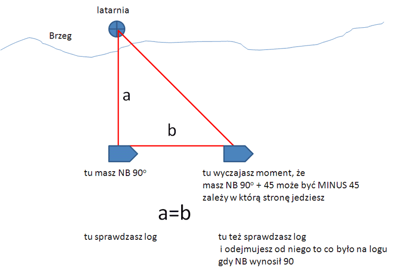

Zadam i tu pytanie od razu, bo nie mogę zakumać.....
chodzi o robienie namiarów na latarnie np.
Po co robić namiar burtowy NB jak można od razu zrobić namiar kompasowy NK ?
Tomek
Banan, poruszasz się w obszarze przed GPSowym, pamiętaj! :-)
NB robiło się między innymi po to, żeby łatwo i szybko określić/potwierdzić odległość od brzegu. Korzystało się z funkcji tg 45° i wystarczyło wyczaić moment gdy NB 90°, zapisać log, poczekać aż NB zwiększy lub zmniejszy się o 45° odjąć w pamięci to co się wcześniej widziało na logu od tego co widzisz właśnie i miałeś odległość :-)

Banan napisał(a):
Po jaki gwizdek mam robić namiary burtowe i jeszcze liczyć i utrudniać sobie.
Bo nie zawsze widzisz dwie latarnie, młotku :-)
Jedziesz przy brzegu, stary kazał Ci trzymać się nie bliżej niż 1,2 Mm od plaży. To jak sobie tę odległość ustalisz?
Patrz na załącznik (i zamiast latarni może być cokolwiek - nawet coś nie oznaczonego na mapie)
Komentarz: Ile wynosi tg 45 stopni?
tg45.gif [ 17.92 KiB | Przeglądane 8428 razy ]
Za ten post autor Maar otrzymał podziękowanie od: Banan

No! Kapuje - dzięki za rycinę.
Ale z tego malowania pozycji obserwowanej nie złapie tylko prawdopodobną, a z dwóch punktów już na mapę naniosę szer. i dł.
Czyli inne jest wykorzystanie NB a inne NK.
Tylko że pozna się odległość od brzegu w punkcie 90 stopni, który już dawno minęliśmy, a w punkcie 90 +-45 już niestety ta odległość może być inna (jak nam się skręci, albo brzeg skręci :) )

Banan napisał(a):
Za jakiś czas znów trzeba jakiś kołek na plaży odszukać i znów tą samą operację przeprowadzić i wyjdzie jak daleko jesteśmy ?
Tak!
Poza tym NB ma tę wspaniałą właściwość, że zlewasz całe dodawanie algebraiczne deklinacji i dewiacji.
Bierzesz namiar gdy "coś" jest na trawersie i tak po prawdziwości nie ważna jest wartość jaką kompas wskazuje. Istotne jest, żebyś se log zapisał.
Możesz sobie trójkącik z kartonu o kącie 45º wyciąć, przyłożyć do kompasu, przestawić namiernik o rzeczone 45 i ślipić w szczerbinkę do momentu, aż zobaczysz to "coś". Droga którą przebyłeś jest równa odległości do "coś" w momencie brania pierwszego namiaru.
Nie za bardzo dawno. Nikt nie będzie stosował tej metody w dużej odległości od "cośa".
Dałem przykład 1,2 Mm. Załóż, że jedziesz 5 kn. no to już po 15 minutach a w zasadzie po 14'24" będziesz miał tangens różnicy kąta równy 1. Czy to jest dawno?
A jak jedziesz pół mili od plaży (bo to okolice Chałup są i lornetka się stłukła) to masz 6 minut - DAWNO?!
