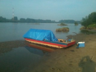

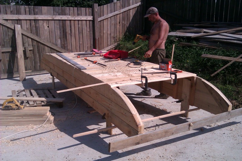

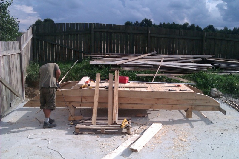

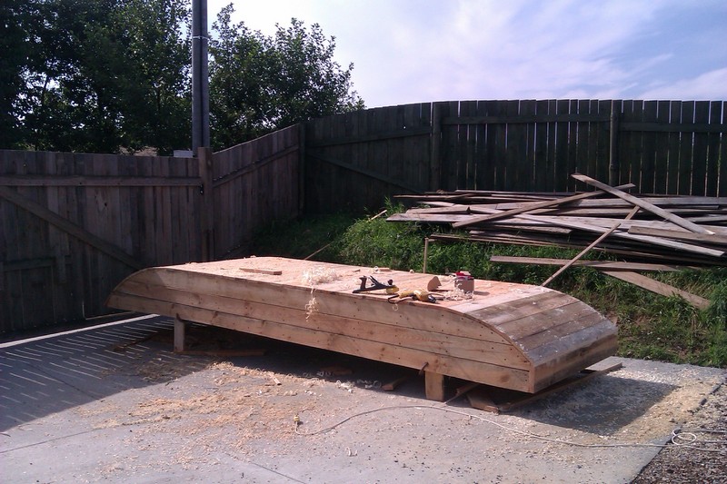

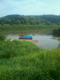

Ot taki pomysł na tanie wakacje...
Jednorazowa minibarka na Wisłę zbudowana w 24 godziny, tania, materiał ok 300 zł, bez konieczności targania jej z powrotem, napęd wiosło yuloh, a po złamaniu dwa pagaje. Miałem nadzieję że uda się popłynąć dłużej i dalej, a udało się tylko z Krakowa do Sandomierza, brak czasu. Łódeczka spisała się na medal, ale jakiś mały silniczek 3-4 konny byłby dobrym dodatkiem. Teraz cieszy kogoś w Sandomierzu...

Widzę że zrobiłeś dokładnie to co ja mam zamiar zrobić we wrześniu: przepłynąć z Kraka do Sandomierza. Pływadło już mam (katamaran z silnikiem).
Jak pokonałeś próg wodny w Połańcu koło elektrowni? Na śluzie na Przewozie nie było kłopotów?

A jak tę bareczkę uszczelniłeś?
Wodowałem się poniżej Przewozu więc kłopotów nie było, a w Połańcu jeszcze była woda, niewiele, jakieś 30-35 cm powyżej opuszczonego jazu, więc jazda trochę po wertepach ale spoko. Trzeba wcześniej dzwonić. Ale jeżeli będzie niska woda to jedyne rozwiązanie to wodowanie na jakimś promie poniżej Połańca, wątpliwe żeby tylko dla ciebie opuszczali jaz, a i wtedy może nie być tam za wesoło... płyń wtedy do Kazimierza lub Puław.
Sama się jakoś tak uszczelniła :D. Na początku jej troszkę pomogłem jakimś dachowym mazidłem i dobrze polewałem wodą dzień przed wodowaniem. Dwa dni po wodowaniu dno zaczęło wysychać w środku, więc raczej szczelna się zrobiła. Ale to temat na dział szkutniczy... :mrgreen:
