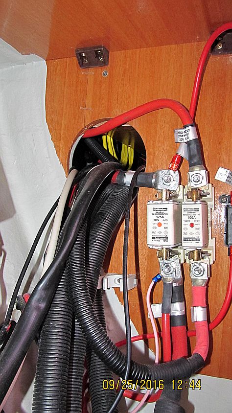

My tu sobie gadu gadu, a tymczasem popełniłem nowy wpis.
Remont instalacji elektrycznej odbywał się w niesamowitym pośpiechu. Stąd opis i dokumentacja foto nieco chaotyczna. No ale darowanemu postowi, nie zagląda się w formę ;)
https://rawonsails.blogspot.com/2017/07/wytrzymac-napiecie-czyli-z-kablami-pod.html
Rafał

Rukwa nać ! Mam déjà vu :D
Ja jednak wolę stacyjkę.
Alternator potrzebuje wzbudzania, nawet samowzbudny ( taki mam) potrzebuje go na rozruch.
Mnie została jeszcze do opanowania tablica silnika. Stacyjkę wymieniałem na gwałt, a jak się człowiek spieszy - to się diabeł cieszy. I to jest święta prawda.
Obecnie działa mi tylko stacyjka i kontrolka ciśnienia oleju. Brakuje kontrolki świec żarowych (tak, mój Vetus ma świece), temperatury cieczy chłodzącej i jeszcze jakiegoś czujnika temperatury, którego jeszcze nie rozszyfrowałem.
Poprzedni właściciel wymienił silnik, a na oryginalny panel zabrakło mu chyba kasy...
Nowy kosztuje jedyne 400 eurasów.
Trzeba będzie zrobić samemu.
Zamierzam w obwodzie ciśnienia oleju o temperatury cieczy zamontować dodatkowo buzzery. Kosztują parę złotych a na jachcie lepiej się sprawdzają jak kontrolki. Co polecam Twojej uwadze. :)
To bardzo dobry pomysł. Mi w tym sezonie zabrakło już na to czasu, ale myślę w przyszłości dołożyć brzęczyk.

Rafał - jestem pod ogromnym wrażeniem przeczytanego tekstu.
Mnie znaczy by się nie chciało tego tak pisać.
Jak mówię - przeczytałem dokumentację Twoją bardzo uważnie i jedyne co mogę (ewentualnie nieśmiało) podpowiedzieć to bezpieczniki główne.
Ja zrobiłem u siebie tak:
Kocur - bezpieczniki.JPG [ 122.23 KiB | Przeglądane 6551 razy ]
To rozwiązanie na bezpiecznikach mini BM sprawdza mi się od kilku jachtów.
Od strony akumulatorów (serwisowych) dochodzi do takiego 125 A bezpiecznika głównego przewód zasilający 90 mm. kw. - taki dość grubaśny nieco ... :D
Wszelkie przewody idące dalej do następnego bezpiecznika (100 A) i pozostałych są to już przewody "tylko" 50 i 35 mm. kw.
Wiem, że to z żeglarstwem niewiele ma wspólnego a zakrawa na rozdział z energetyką wysokich natężeń, ale póki co sprawdza mi się.
Druga moja nieśmiała (!) sugestia - przewodów od 35 mm kw "w górę" nie zarabiałem sam, ale dałem do zarobienia końcówek do elektryka samochodowego - gość mi zarobił na wymiar i nie tylko zacisnął ale i polutował na końcówkach.
Nie wiem czy to OK - są różne na ten temat zdania, ale póki co regularnie sprawdzam i końcówki te mi "nie płynął" choć prądy mam tam uczciwe - winda to np. 1000 W ...
Ale to są moje jedyne drobne uwagi do Twego opisu - wykonałeś chłopie kawał dobrej i oczywiście nikomu - podobnie jak ja - nie potrzebnej roboty.
Ale wykonałeś ją super i pewnie posłuży Ci ona długo :)
Jestem pod wrażeniem ....
