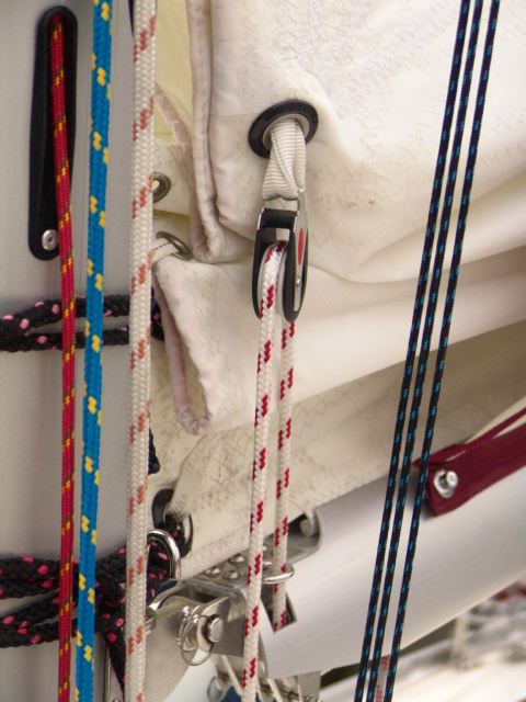

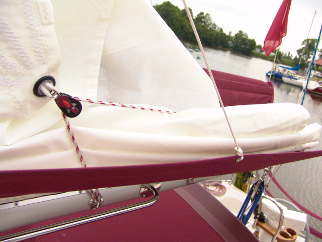

Dwa pytania:
1. czemu od razu nie wykonałeś bloczków w grocie dla linek refowych ? Bez tego ten system refowania nie będzie Ci to dobrze działać.
2. czemu nie zainstalowałeś rolera do żagla przedniego a stawiasz go na karabińczykach ?
To tak trochę niekonsekwentnie - wykonujesz ogromną robotę sprowadzenia lin do kokpitu a żagiel przedni zostawiasz stawiany z dziobu ?
Bo wydawało mi się, że będzie działać. Barton nawet sprzedaje taki set.
[url]http://www.bartonmarine.com/tech-info-sail_handling-Fitting_Instructions_for_Single_Line_Mainsail_Reefing_System.asp
[/url]
Z resztą - poza zgniataniem pełzaczy, wszystko działa. Bloczek zwrotny jest za nisko na maszcie - można to chyba skorygować, ale lepiej będzie faktycznie dać bloczki na żaglu. Jeszcze muszę to przemyśleć.
Mam złe doświadczenia z rolerami i staram się ich unikać. A karabińczyki są sexy:) Choć czas i energia potrzebna na zmiany żagli przy często zmiennych warunkach wiatrowych, coraz bardziej kieruje mnie ku tym diabelskim urządzeniom ;)
Nie do końca niekonsekwentne. Żagiel przedni mogę obecnie postawić i zrzucić z kokpitu - przetestowane. Choć faktycznie - zmiana żagla, odbezpieczenie i zabezpieczenie na relingu już nie.
Czasem faktycznie się nie chce, albo brakuje na to sił. Ale to zależy od samopoczucia. Mam dni, że wręcz uwielbiam iść na dziób i coś tam porobić. Trudno to wytłumaczyć, ale daje mi to jakiś taki smak "prawdziwego" żeglarstwa :)
Rafał - miałem tak jak Ty to zrobiłeś przez jeden sezon (pierwszy) poprzedniego jachtu.
I nigdy bez bloczków na żaglu to nie działało dobrze a refowałem się w warunkach naprawdę czasem trudnych.
Zmieniłem to po pierwszym sezonie i doszyłem w żaglu bloczki:
DSC08786.JPG [ 140.44 KiB | Przeglądane 7872 razy ]
DSC08787.JPG [ 133.17 KiB | Przeglądane 7872 razy ]
I jak ręka odjął zniknęły wszelkie problemy - grot zaczął refować sie jak chciałem bez zacieęć.
Jeżeli mogę Ci coś podpowiedzieć to bardzo wygodny jest do tego kontrafał grota.
Wtedy faktycznie jednoosobowe refowanie idzie bez żadnych kłopotów.
