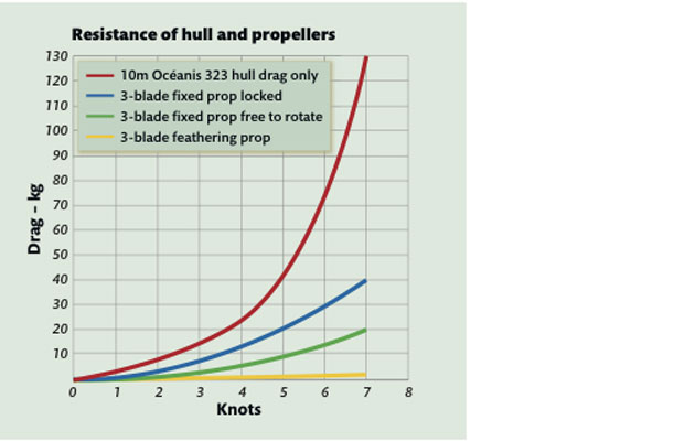

Ciekawym jestem odpowiedzi Maćka o tej autorotacji natomiast...
To wykresik z Yachting Monthly z testu śrub. Ja tam pozwalam się śrubie kręcić.
Nie wierz w słowo pisane tylko zablokuj kiedyś śrubę i zobacz jak z prędkością w stosunku do nie zablokowanej...
O niepotrzebnym zużywaniu się elementów obracających się - całej mechanice przeniesienia napędu - już nie wspominam.

Spróbuję jeszcze raz w sezonie, ale chyba już to kiedyś sprawdzałem i wyszło mi ciut szybciej na niezablokowanej.
Pomierz raz jeszcze i przeczytaj raz jeszcze ostatnie zdanie z mego poprzedniego postu.
I poklep się z portfel.

Zrób to proszę przy 3 węzłach (słabym wietrze) i w warunkach na 5-6-7 węzłów.
I o to chodzi w tej całej dyskusji.

Cytat z instrukcji przekładni PRM
Propeller Free Wheeling
The PRM60 output shaft can be rotated continuously with the gearbox in neutral. It is therefore not necessary to fit a propshaft brake when running with the engine shut down, for example when sailing.
Przy 3 węzłach to śruba się nie kręci, dopiero od około 5 węzłów.
Maciej Stachowicz
PostNapisane: 18 lis 2018, o 23:45
Posty: 1636
Podziękował : 273
Ale składa przy 1,5 węzła.
I Gori i Radice i Boyens (ta akurat przestawia w pozycję neutralną, tak jak SPW).
A stałe śruby (2 i 3 płatową) kręciły się też przy 1,5-2 węzłów w położeniu neutralnym.
Piszę o przekładniach Kanzaki do Yanmara, TCM i VP.
Ale każdy przecież jakieś eksperymenty przeprowadzał.
Mnie odgłosy obracającego się wału i przekładni denerwują.
Przy składanych trzeba wrzucić na krótko wsteczny bieg po zatrzymaniu silnika aby śruba się złożyła (lub skręciła w pozycję neutralną).
Mnie też i dlatego m.in. zapinam przekładnię na wstecznym.
Ja kiedyś na poprzednim jachcie nieopatrznie złożyłem śrubę na biegu naprzód i efekt był taki, że przy zjeździe z fali na sporej prędkości silnik zaskoczył.
