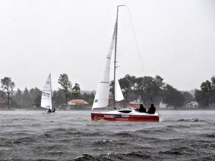

Wracając do Maxusa 22, to niewątpliwie jest to jacht mazurski, zaprojektowany na te jeziora:
img_4153_164.jpg [ 133.7 KiB | Przeglądane 4845 razy ]

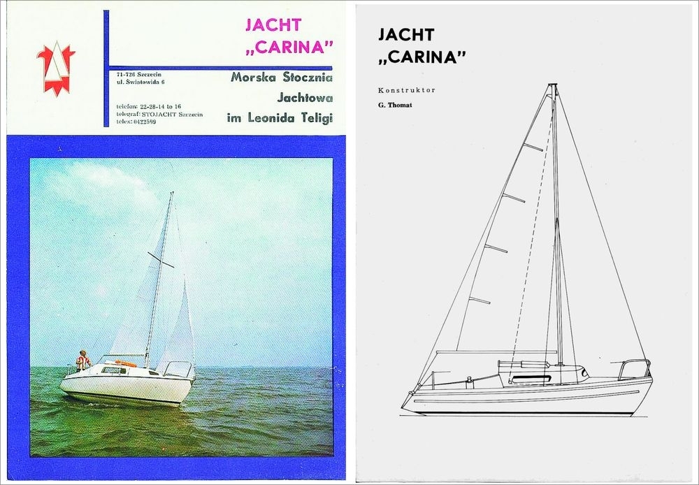

A, że jest wersja kilowa o 180 kg cięższa od mieczowej, na wody morskie (raczej przybrzeżne i zatokowe), to ją nasz dzielny żeglarz sobie upatrzył, zrobił, przygotował i ma. Płynie, tak jak onegdaj pewien Węgier na Carinie.
Carina.jpg [ 320 KiB | Przeglądane 4845 razy ]

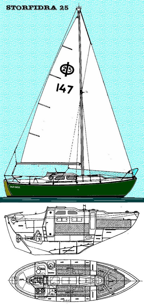

Na zdjęciach wygląda, że w pierwszym rejsie miał zawalcowane, a w drugim poskręcane. Jak widać, te pierwsze były mocniejsze...
Trochę się dziwię, że Atlantic Puffin ma tylko jedną parę want kolumnowych. Kiedyś stosowało się trzy pary, w tym jedną wysuniętą do przodu, co pomagało utrzymać maszt w razie zerwania sztagu.
RACHOWSKI_Storfidra_25.jpg [ 227.43 KiB | Przeglądane 4679 razy ]
Maszt był mocowany do stępki, co też go usztywniało, a dwa sztagi nie należały do rzadkości.

ale to chyba w olinowaniu topowym?
