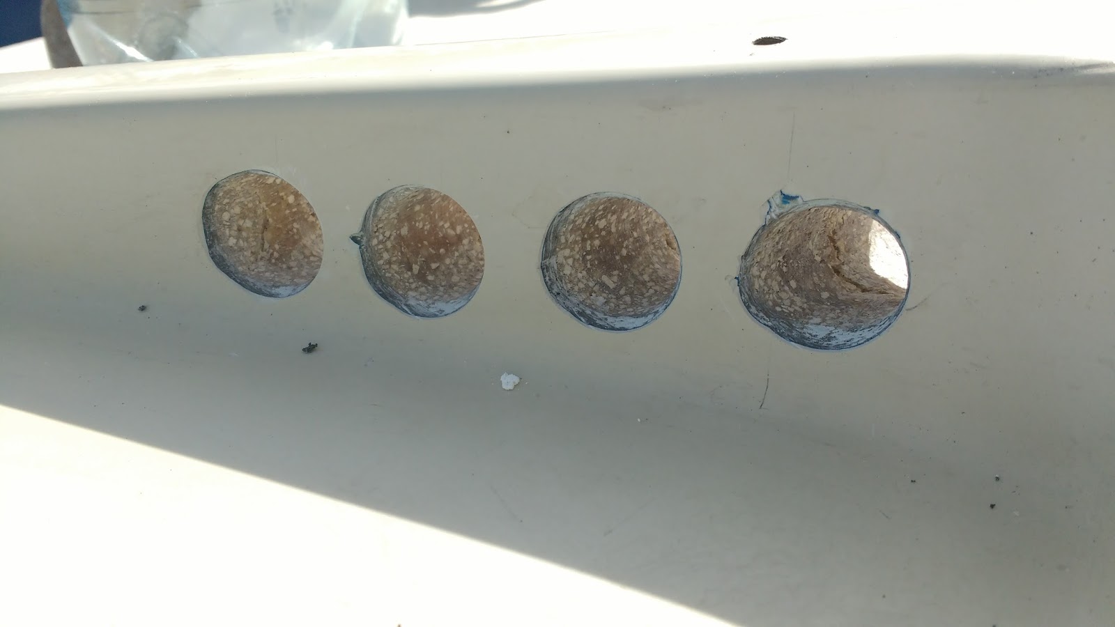

rawonsails napisał(a):
O rurkach oczywiście myślałem, ale to raczej tylko kwestia poprawy estetyki.
Obejrzyj dokładnie na poniższym zdjęciu prowadzenie tej biało-czerwonej linki.
DSC08784.JPG [ 141.22 KiB | Przeglądane 6580 razy ]
Czy widzisz tam gdzieś jakieś rurki albo inne prowadzenie linki ?
Nie ma bo nie jest to potrzebne natomiast potrzebne są wszyte dobre bloczki w grocie.
PostNapisane: 28 wrz 2017, o 09:30
Posty: 2037
Niekoniecznie tylko estetyki, ale OK, przyjmuję wyjaśnienie :D
O kabestany zapytałem, bo zdarza się niekiedy, że trzeba pociągnąć pod obciążeniem za ten kawałek liny, który jest pomiędzy stoperem a rzeczonym kabestanem. I wtedy większy odstęp pomiędzy nimi się przydaje.
Daniel
Rurki to raczej tutaj :)
IMG_20170528_163100506.jpg [ 99.68 KiB | Przeglądane 6580 razy ]
Rafał
PostNapisane: 28 wrz 2017, o 09:33
Posty: 2037
Otrzymał podziękowań: 953
Tak, o tym miejscu myślałem.
Daniel

PostNapisane: 28 wrz 2017, o 09:39
Posty: 14121
vaginal napisał(a):
Rurki wklej, niekoniecznie alu.
Tak - tutaj na tych przepustach rurki są niezbędne ale nie rób ich z aluminium.
Okucia z aluminium to nieporozumienie .
Zrób z 316.
Dlaczego niezbędne?
Rafał
Dlaczego niezbędne?
Moim zdaniem wcale nie są niezbędne i szkoda czasu na wklejanie ich w te przepusty. Jeżeli liny nie ocierają o ścianki. Wyszpachlowałeś te otwory szpachlówką epoksydową, czego więcej potrzeba?
Dlaczego niezbędne?
Dla estetyki, dla wykończenie wykonanych przepustów oraz aby linki nie tarły o krawędzie laminatu.
Ale faktycznie dla samej żeglugi niezbędne nie są ...

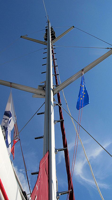

jeżeli będziemy w trybie awaryjnym chcieli zrobić coś stojąc przy maszcie.
A nie lepsze są stopnie na maszt ?
Ja założyłem ostatnio stopnie na maszcie - 41 sztuk na 15 metrach masztu i aż się boję Tomkowego do tego komentarza :oops:
IMG_8710.JPG [ 79.56 KiB | Przeglądane 6553 razy ]
PS stopnie są składane i przeszły już swój chrzest i mogę je polecić zainteresowanym.
IMG_8723.JPG [ 131.68 KiB | Przeglądane 6550 razy ]
IMG_8724.JPG [ 162.3 KiB | Przeglądane 6550 razy ]
