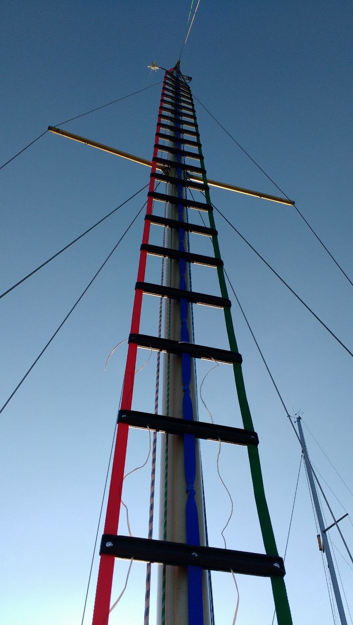

A nie lepsze są stopnie na maszt ?
Ja założyłem ostatnio stopnie na maszcie - 41 sztuk na 15 metrach masztu i aż się boję Tomkowego do tego komentarza
Postaram się wyprzedzić Tomka :)
Mówiąc o zrobieniu czegoś przy maszcie, miałem na myśli napięcie fału, itp.
Do wspinaczki kupiłem sobie drabinkę.

Fajna ! :)
Z czego jest, jaka długa i na ile stabilnie się po niej porusza ?
O cenę nie pytam ale możesz napisać i gdzie kupiłeś ?
Środkowa taśma posiada pełzacze, które wciągamy w maszt. Dzięki temu drabina jest niesamowicie stabilna - nawet bez przywiązywania dolnego końca. Została przetestowana po zakupie.
Drabinkę zamawia się podając rodzaj pełzaczy i długość od topu do bomu. Można zażyczyć sobie również odpowiednią podziałkę między szczebelkami.
https://kinlevenmarine.com/mast_ladder_details.html

A cena ?

A cena ?
Dla Albin Vegi (7.6m) 250GBP z dostawą do PL.

Sam nie znałem tego rozwiązania z wciąganą drabinką - ciekawe rozwiązanie...
