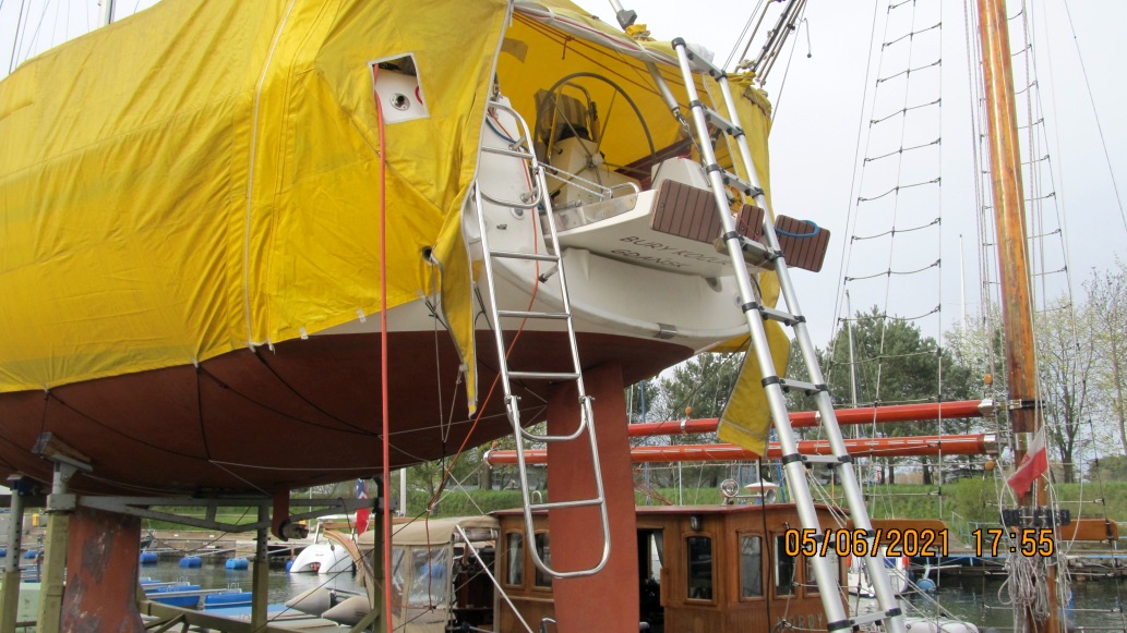

Miałem po zmianie drabinki podzielić się informacją o nowej wersji drabinki rufowej - po powyższej akcji łowienia mnie na Bałtyku wykonałem na jachcie całkiem nową drabinkę na rufie - ma ona część stałą na pawęży i dwie rozkładane części - po rozłożeniu wchodzi do wody na > 100 cm - ma dwa uczciwe punkty podparcia na rufie - i skonstruowana jest tak, że po jej rozłożeniu zdecydowanie odchyla się ona od pionu do tyłu.
IMG_0002.JPG [ 217.73 KiB | Przeglądane 5105 razy ]
Rozkłada się ją linką z poziomu wody.

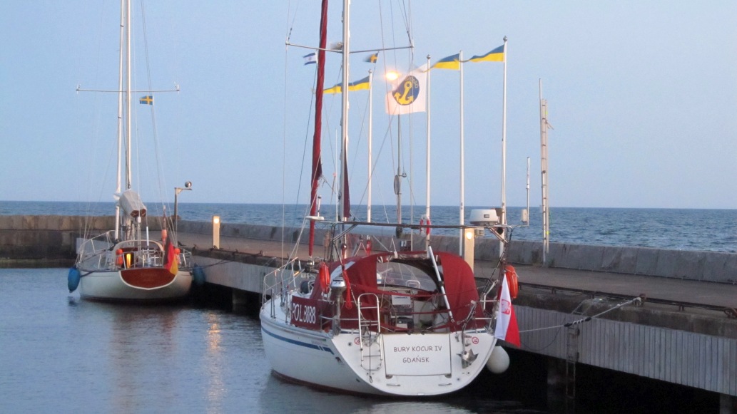

Dodatkowo założyłem na pawęży dwa uchwyty dla złapania się jachtu przez człowieka w wodzie - ja tego nie miałem i z tym też miałem kłopot.
O tu dość nieźle je widać:
IMG_0071.JPG [ 153.27 KiB | Przeglądane 5104 razy ]
