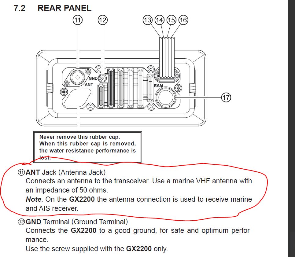

Na jachcie jest zainstalowana radiostacja VHF, wraz z instalacją antenową na maszcie, której nadajnik pracuje w zakresie częstotliwości 155,0 MHz - 159,0 MHz, a odbiornik
155,0 MHz - 159,0 MHz i 159,6 MHz - 163,6 MHz. Czy wymieniać antenę, teraz będzie Standard Horizon GX 2200 E ?
PostNapisane: 26 kwi 2016, o 07:03
Podziękował : 413
Nie ma potrzeby. ;)

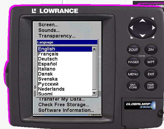

Uruchomiłem elektrycznie Lowrance. I niestety klops. Wszystkie słupki i linijki wypełnione po holendersku. Nie widzę gdzie można zmienić język, i czy w ogóle można.
Najciekawsza taka rubryka:
gps automatisch zoeken, co googlotłumacz na nasze - GPS automatyczne wyszukiwanie - jak rozumieć, GPS automatycznie wyszukuje -tylko czego, kogo, czy też Lowrance wyszuka GPS. :oops: ;)

Ploter automatycznie wyszukuje pozycję GPS... Daj mu parę/paręnaście minut, to znajdzie :)
Jeżeli tylko będzie możliwa to znajdź zmianę języka w manualu plottera, na czuja to gdzieś w rejonie "settings <=> system" - po holendersku "instellingen <=> systeem" (jak nie masz manuala to wejdź na http://www.lowrance.com/en-US/Support/Documents/ ściągnij sobie).
Na polski nie liczyłbym, ale chyba angielsku ("Engels") będzie łatwiej.

Wszystko można, tylko trzeba poczytać instrukcję!
Wysłałem ci linka jakiś czas temu.

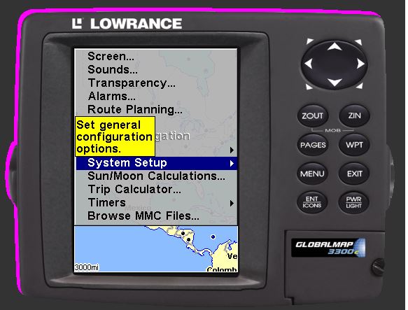

Po włączeniu najpierw wciskasz EXIT, żeby zniknął ten komunikat o wyszukiwaniu.
Następnie dwa razy MENU.
ENT
Teraz kursorem na dół do pozycji SYSTEM SETUP
system_setup.JPG [ 52.1 KiB | Przeglądane 6481 razy ]
ENT
Kursorem na dół (czwarta linijka od dołu) -> SET LANGUAGE
Wybierasz odpowiedni np.ENGLISH
lang.JPG [ 53.19 KiB | Przeglądane 6479 razy ]
i zatwierdzasz ENT
Wychodzisz z ustawień EXIT
I ponownie EXIT

Dzięki obu Panom, język zmieniłem ale GPS nie działa. kursor stoi jak w demo, mimo że dostał trochę czasu.

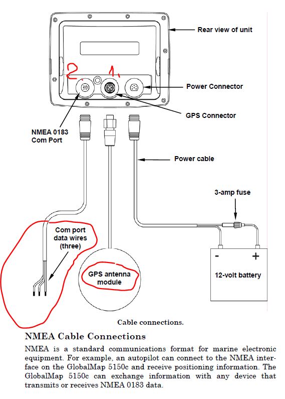

1) Podłączysz dedykowana antenę External LGC-12w GPS/WAAS antennal GPS do środkowego gniazda z tyłu urządzenia.
connections.JPG [ 75.56 KiB | Przeglądane 6464 razy ]
Antena musi "widzieć" niebo. To znaczy, że próby trzeba wykonywać na świeżym powietrzu. ;)
Ewentulanie włączyć sobie tryb DEMO do zabawy w pomieszczeniu.
lub
2)Podłączysz dowolny odbiornik GPS, z którego uzyskasz dane NMEA0183 (kabelkiem, zakupionym już na Ebayu).
W tym wypadku musisz skonfigurować jeszcze odpowiednio "GPS Settings"...
BTW
Osobiście używam tylko opcji 1. tzn. dedykowanej anteny.
Opcję 2. wykorzystuję tylko do pobierania danych NMEA0183 dla VHF DSC i repetytora.
Nie jestem pewien, czy ten Lowrance będzie współpracował z jakąkolwiek inną anteną GPS (typu np. "myszka USB")!
W instrukcji piszą tylko o antenie "External LGC-12w".

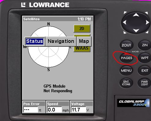

Czy na pewno cokolwiek widzi, można podejrzeć na ekranie "Satellites Status".
status.JPG [ 39.4 KiB | Przeglądane 6452 razy ]
Wejście poprzez przycisk PAGES.

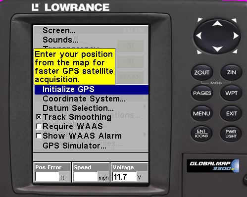

Łapanie pozycji (FIX) może trwać dosyć długo, bo ostatnio pewnie był włączony gdzieś w Holandii.
Żeby przyśpieszyć wyszukiwanie w nowej lokalizacji można wykorzystać funkcję "Initialize GPS" (w meu GPS settings)
Initialize.JPG [ 49.14 KiB | Przeglądane 6452 razy ]

Na "Satellites Status". jest pusto, tylko u mnie jeszcze z lewego boku jest zakładka z jakimiś lokal time itd
Druga opcja, każe, move the cursor near your location and press the ent key, co czynie, grocik strzałki się przesuwa ale jest to pozycja ustawiona manualnie, Nie rzeczywista.
