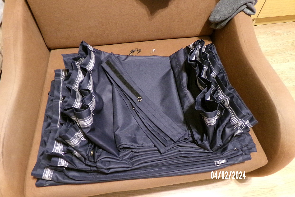

Uszyłem nowe zasłony (przy wykorzystaniu części starych elementów, jak obciążniki, haczyki itp.)
20240204_163954.jpg [ 257.89 KiB | Przeglądane 8046 razy ]

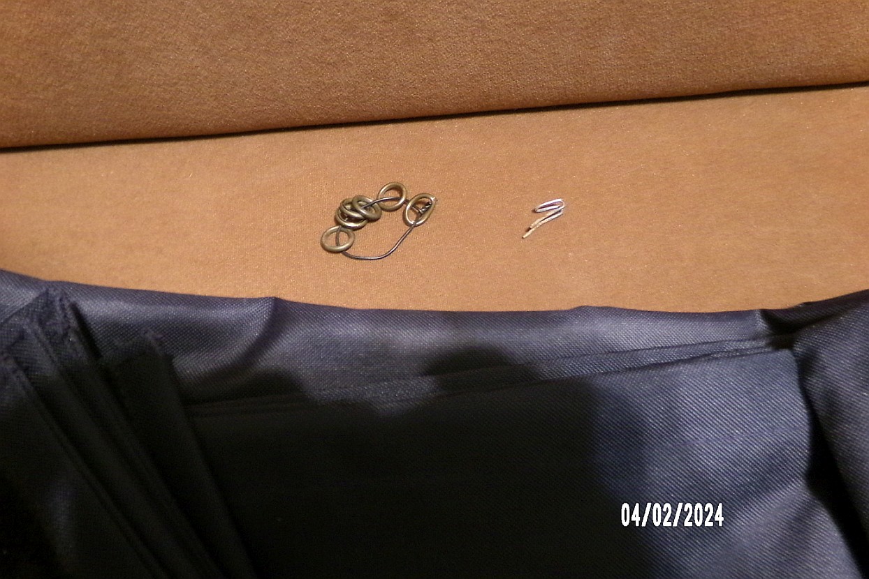

Jak zwykle, zgodnie z prawami Murphy'ego trochę części musiało zostać :rotfl:
20240204_164004.jpg [ 248.44 KiB | Przeglądane 8046 razy ]

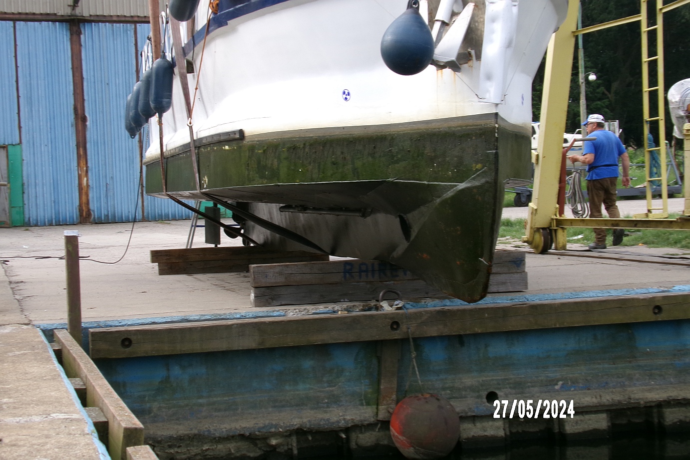

20240527_084648s.jpg [ 460.3 KiB | Przeglądane 6055 razy ]

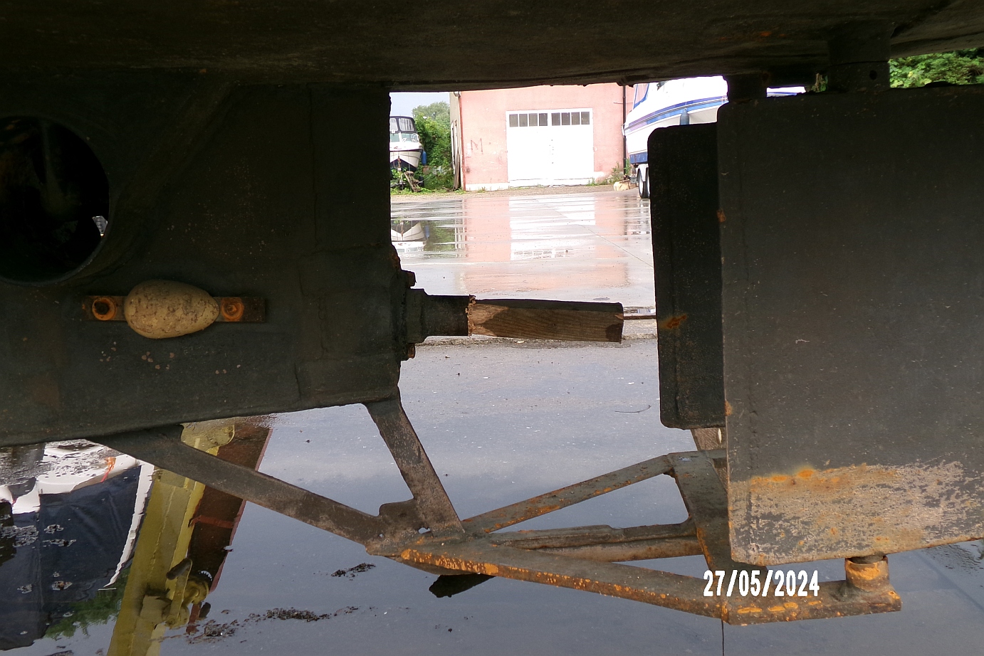

Po kilku próbach wydobycia wału, połączonych z obcięciem górnej krawędzi przegrody między zęzą rufową (wodną), a zęzą silnikową (olejową) stanęło na tym, że się nie da...
Znaczy da się, ale... najpierw trzeba wyjąć silnik albo przynajmniej zdemontować przekładnię. Wybraliśmy wariant prostszy... wał został przecięty i wyjęty w dwóch częściach.

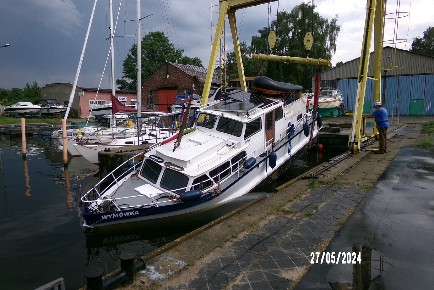

Wodowanie łódki suwnicą - każdy robił to wielokrotnie - nic prostszego. A jednak...
Wahnięcie napięcia (najprawdopodobniej) spowodowało wzrost prądu, rozłączenie bezpiecznika głównego i zaraz potem bezpieczników przeciążeniowych. Opuszczanie zostało gwałtownie zatrzymane. Ale 11 ton nie staje w miejscu. Wzrost obciążenia spowodował pękniecie liny, przytrzymującej dziobowy pas przed przesunięciem w stronę śródokręcia. Moment później pękła taka sama lina z drugie burty i pas dziobowy swobodnie zjechał w stronę rufy.
Wymówka próbowała naśladować Stukasa, ale na szczęście do wody było stosunkowo blisko. Prawdopodobnie do mułu też było blisko i to dodatkowo zamortyzowało upadek. Po włączeniu bezpieczników łódź uzyskała pływalność i została odprowadzona spod suwnicy.
20240527_154602s.jpg [ 516.85 KiB | Przeglądane 6055 razy ]
