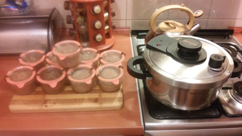

Dobry wieczór.
Wszystkie rady, uwagi kolegów czytam i archiwizuję. I za nie dziękuję.
Ale mam swoją teorię i właśnie ją sprawdzam.
W załączniku "urobek" po pierwszym dniu.
Organoleptyczne będę sprawdzał w sobotę.
Oczywiście o wyniku poinformuję

Urobek.JPG [ 49.14 KiB | Przeglądane 9289 razy ]

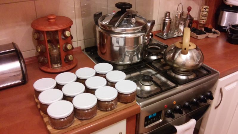

Pierwsze 12 słoików metodą "parową" zrobione. 20 minut grzania, wypuszczenie całej pary. Następnie 60 minut gaz na ful. 60 minut chłodzenie. Słoiki 250 ml, zamknięcie twist. Mięso mielone wołowe. Gotowiec. Wchodzi po 20 dkg. Denka zapadnięte, to wygląda że "załapały". Wody nad dnem 35 mm. słoiki piętrowo, dwie warstwy po 6 słoików. Ubyło jakieś 8 - 10 milimetrów wody. Jutro następne 12 szt.
Parówki.JPG [ 55.78 KiB | Przeglądane 8886 razy ]
