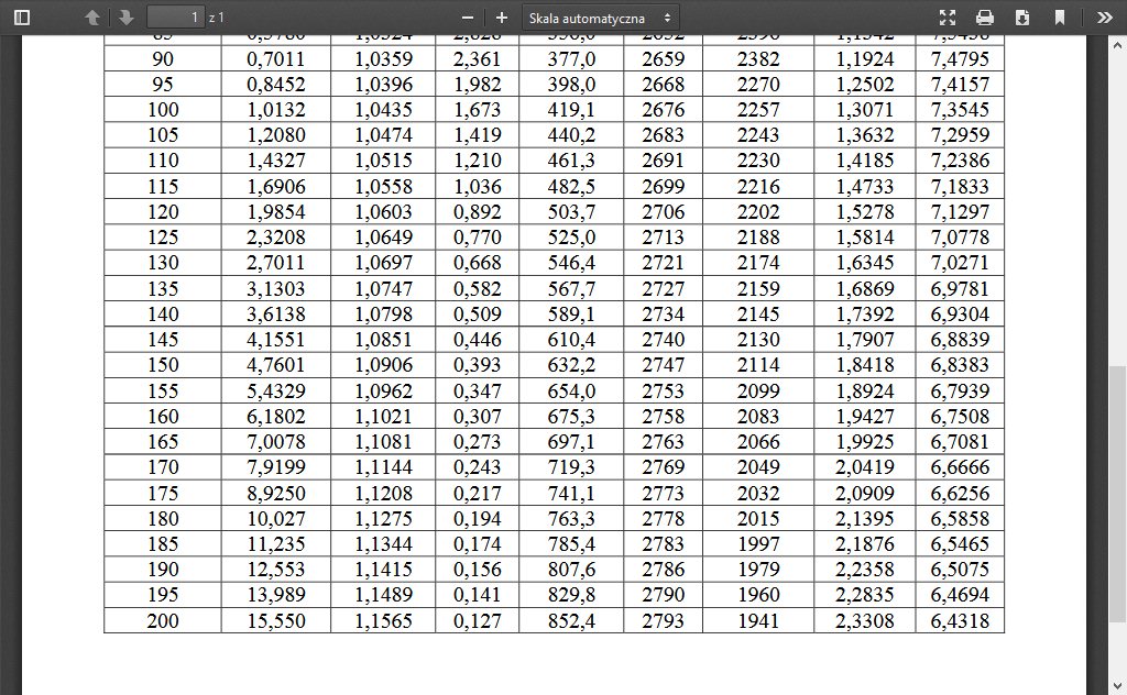

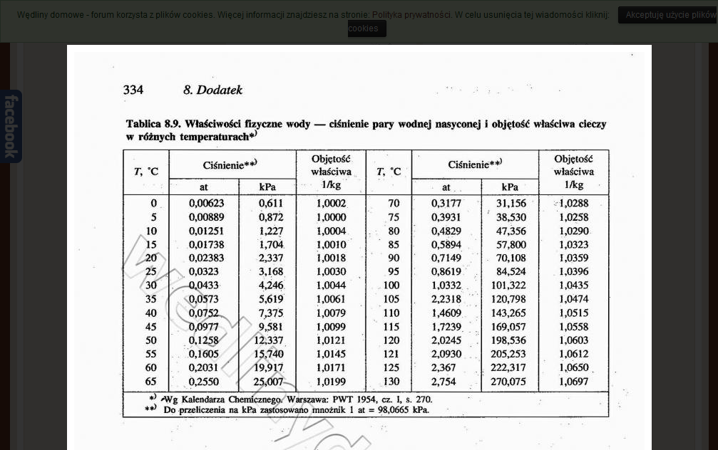

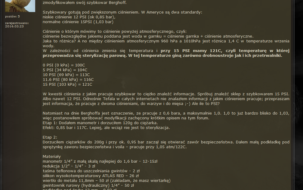

quote="Marian J."]I na pewno jest ona niższa niż w środku z uwagi na spadek temperatury wynikający z oddziaływania temperatury otoczenia w którym ten szybkowar się znajduje. W samym szybkowarze temperatura może być wyższa tylko nie wiemy o ile.[/quote]
Też mam takie Marianie podejrzenie, dlatego chcę zainstalować termometr.
Ważny też jest manometr, bo jest to urządzenie ciśnieniowe, bo temperatura pary zależy od ciśnienia.
I tu - jak pisałem wcześniej - są dwie szkoły, przy jakim ciśnieni para wodna nasycona, ma temperaturę 121 stopni C.
jedne źródła podają że niewiele powyżej jednej atmosfery,
https://www.tubes-international.pl/info ... nasyconej/
i załącznik 1
a inne że powyżej dwie atmosfery.
https://www.pneumat.com.pl/cisnienie-pary-a-temperatura
i załącznik 2 i 3
Gdzie tkwi błąd?

Z tej https://www.tubes-international.pl/informacje-techniczne/zaleznosc-cisnienie-temperatura-dla-pary-nasyconej/ tabeli wynika, że para o temp. 1 bara (który to jest prawie równy atmosferze fizycznej) ma 120'C. Mocno zastanawiające, skoro wiemy że woda wrze w normalnym ciśnieniu w 100'C...

Sprawdziłem przy jakim ciśnieniu otwiera się główny zawór, jest to 0,7 at. Czyli w/g tabeli było 90 stopni C. Nic z tego nie rozumiem. Może to należy liczyć - ciśnienie atmosferyczne + ciśnienie z kompresora, to będzie, 1atm + 0,7 at. = 1,0332 at + 0,7 at = 1,70332 at.
Tabeli z tak dokładnymi danymi, nie znalazłem, ale w/g jednej, to będzie pomiędzy 115-116 stopni C.
Widać że aktualną wartość ciśnienia atmosferycznego, przy wykonywaniu apertyzacji, należy uwzględniać. ;)
Roboczego, działającego jako ciężarek, jeszcze nie, bo przez niego "dmuchałem".
Tak należy liczyć. Na pierwszym załączniku który powyżej zamieściłeś masz napisane:"Ciśnienie o którym mówimy to ciśnienie powyżej atmosferycznego..."
Za ten post autor Marian J. otrzymał podziękowanie od: emeryt
PostNapisane: 4 gru 2019, o 10:35
Posty: 8073
Podziękował : 1883
Otrzymał podziękowań: 2429
Albowiem manometr - jak sama nazwa wskazuje - mierzy w stosunku do otoczenia; nie myląc z barometrem, co w stosunku do próżni Torricelego ;)
A że już w szkołach nie uczą, to i ludzie nie pamiętają że to nie wszystko jedno i to samo i że wypada mówić o czym się mówi... :mrgreen:
A i owszem - i służem uprze: :D http://www.fizyka.pk.edu.pl/tabele/TWrzWody.htm
Za ten post autor Ryś otrzymał podziękowanie od: emeryt
