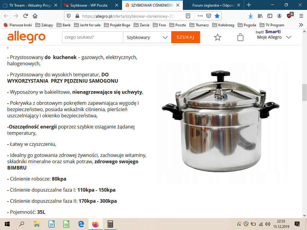

Ale też przerabiam swój szybkowar, by wyglądał tak jak w załączniku. Dołożę jeszcze termometr. Zawór bezpieczeństwa (czerwona kulka) już wzmocniłem, otwiera się przy 1,1 at. Jeszcze muszę wzmocnić ten stożkowy (czarny uchwyt), przez zwiększenie jego wagi.

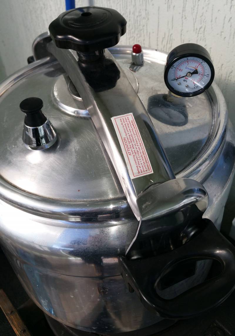

Dobry wieczór.
I z tego powodu, przez nieuwagę, nadmuchałem 1,9 at. I szybkowar się zowailizował, puszcza przy 0,7 at. przez uszczelkę w pokrywie. Czeka mnie zakup nowego.
Mam nadzieję że to nie kryptoreklama.

PostNapisane: 16 gru 2019, o 11:39
Posty: 8073
Podziękował : 1883
Otrzymał podziękowań: 2429
Alle... abyż to takoż z tegoż samegoż alluminiuma? :mrgreen:
A miałem taki szybkowarek (nieduży) co się kiedyś był zalepił szumowinami z wywaru. Przez co zawór się bezpieczeństwa niebezpiecznie nie otworzył, i króciec z ciężarkiem wystrzeliło z pokrywy - ale garnek nadal się zakręcał.
Ale nie alu ;)
