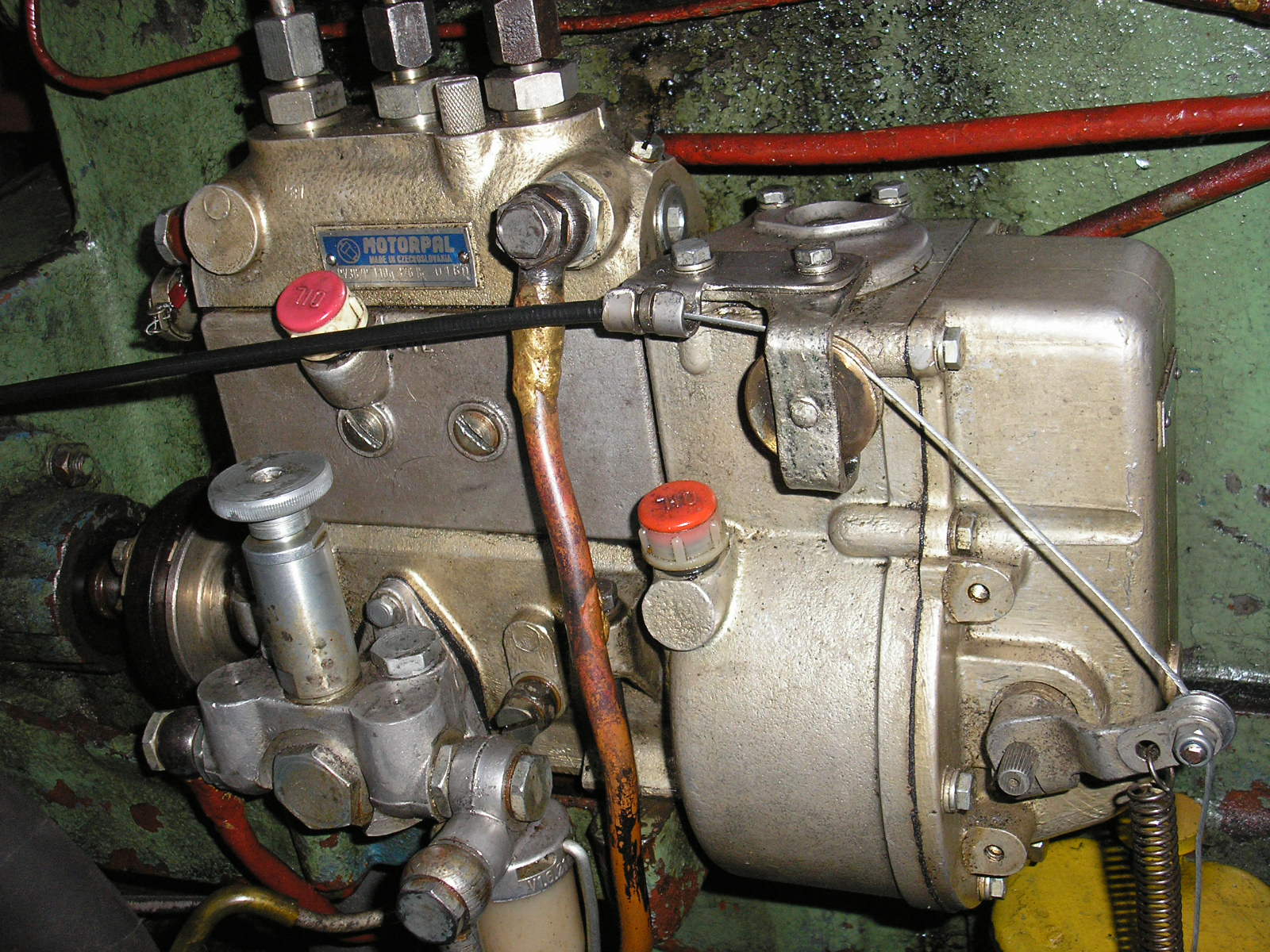

w czasach kiedy królowały tłoczkowe - rzędowe pompy wtryskowe.
Ech...
Piekne to byly czasy, kiedy jeżdziło sie kaszlakami z takimi pompami jak na zdjęciu...
Lało sie do tego wszystko co było pod ręką: opał, ropę, olej rzepakowy...
Kiedyś, za czasów wojny Jaruzelsko-polskiej, jak nie było można zatankować nic, dostałem od znajomego beczkę jakiegoś bliżej niesprecyzowanego szuwaksu.
I też stary, dobry Diesel na rzędowej pompie na tym jeżdził...
Ech - dobre to były czasy...
Teraz ekoterrorysci wymyślili jakieś CR, dopalacze spalin, sondy lambda i inne idiotyzmy.
A tak było pięknie i komu to przeszkadzało...
Nie było nic lepszego jak stara dobra "beczka".
Rozczulilem się...
Pompa wtryskowa rzędowa.JPG [ 334.97 KiB | Przeglądane 5960 razy ]
