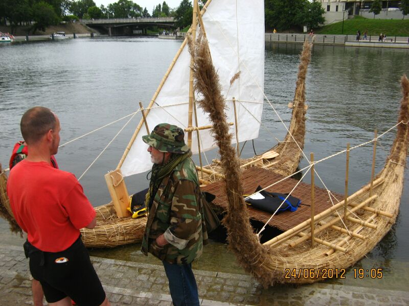

Miś został zbudowany i zwodowany.
Budowa trwała 2 dni, po 6 godzin dziennie. Od zera, bez jakichkolwiek wcześniej przygotowanych prefabrykatów z wyjątkiem żagla (oczywiście z plandeki, klejonego taśmą) i z grubsza ostruganych mieczy. Budowniczych było trzech na stałe i kilku ochotników dorywczo, plus oczywiście pospolite ruszenie do przenoszenia łodzi nad wodę.
Wygląda tak:
mis.jpg [ 102.51 KiB | Przeglądane 892 razy ]
Pływa kiepsko - powoli, majestatycznie, ledwo-ledwo do przodu. Opory trzcinowego kadłuba są jednak potężne. Poza tym prawdopodobnie przydałyby się większe miecze.
Jednak przecież nie do tego służy, żeby żeglować, tylko żeby wyglądać :)
Generalnie, łódkę z trzciny mogę polecić tylko jako pływającą platformę, bez ambicji podróżniczych ;)
