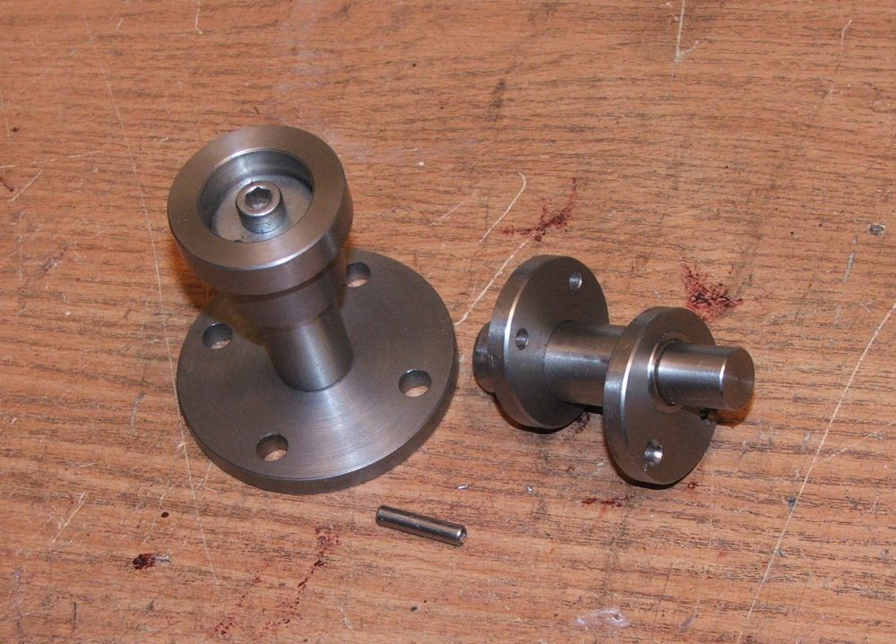

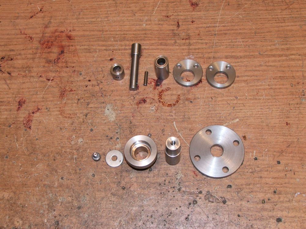

Wykonana została też belka do mocowania płetwy sterowej i ewentualnych napędów śrubowych, oraz zawiasy steru i sterownicy ( fotki w załącznikach )
Komentarz: Zawiasy steru i sterownicy nożnej - po poskładaniu.

Komentarz: Zawiasy steru i sterownicy nożnej - elementy
