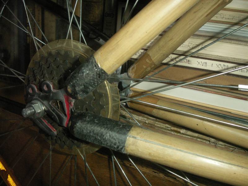

Długi tandem poziomy jako konstrukcja dla podwieszania kajaków.
Po odpowiednim zaczepieniu pływaków tylne koło zanurzone na ~~10 cm z łopatkami na szprychach (mogą być odchylane) a przednie z płytą/tarczą robiącą za ster.
8831c366e89a96a562ecadf850738880.jpg [ 48.27 KiB | Przeglądane 26106 razy ]
Z ramy zwykłego roweru MTB łatwo zdejmuję 1/3 wagi przerabiając na bambosza,
a na dodatek bambus; jak wiesz pływa, nie gnije, ma przestrzenie wypornościowe...
PICT0015m.jpg [ 64.98 KiB | Przeglądane 26105 razy ]
Za ten post autor Marian Strzelecki otrzymał podziękowania - 2: kooniu, MarekSCO

Opowiedz pokrótce, jak i czym lepisz ten bambus. Bardzo by mnie to interesowało.
Od dawna niezwykle cenię sobie to tworzywo ( do tego stopnia, że ryzykowałem próbę wytrzymałości bambusowych tyczek własnym życiem - nie raz, nie dwa ;) )
Epoksyd z wypełniaczem bawełnianym, a potem szkło dookoła, a dla szpanu i gdzieniegdzie, gdzie trzeba, roving carbonowy = znaczy węgiel.
Ważne żeby dobrze odtłuścić, po zdarciu wierzchniej warstwy bambusa z klejonych końcówek.
PICT0008m.jpg [ 64.69 KiB | Przeglądane 26072 razy ]
