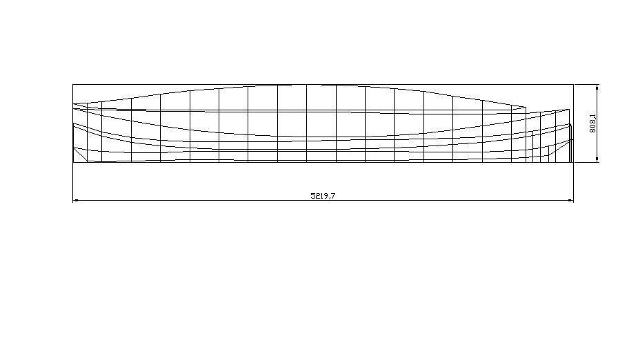

Na kajak potrzebny arkusz lub składanka arkuszy o wymiarach 5230 x 830, na jedną połówkę. Jaka gruba, też nie doczytałem.

Tylko że arkusze handlowe to najczęsciej 1250x2500
Ewentualnie można zamowic takie 1500x3000
Podejrzewam że jakaś 4 ka.

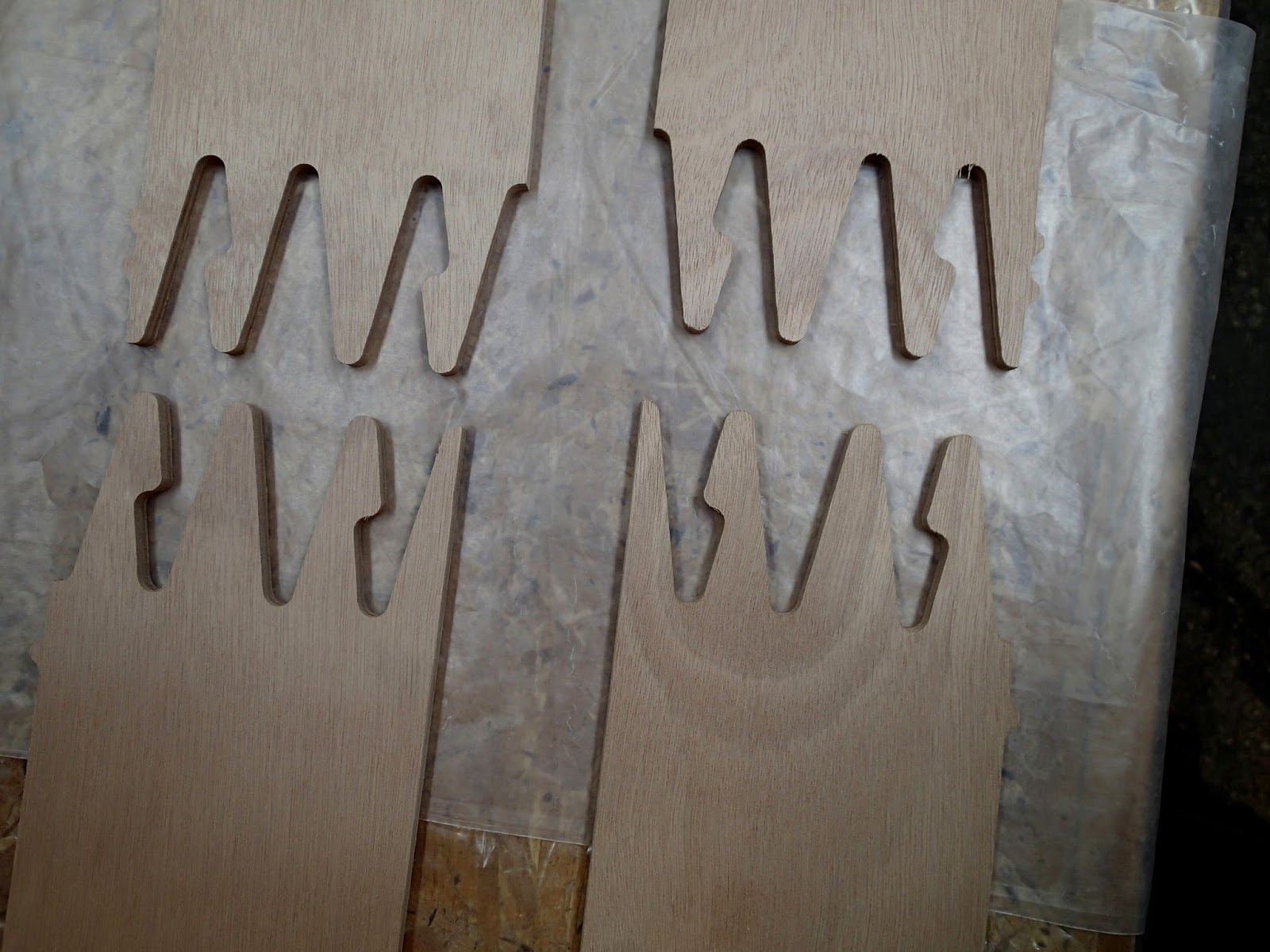

A tu takie testowe połączenie puzzlowe zgodnie z czyjąś sugestią
pozdrawiam Bartosz

PostNapisane: 18 maja 2017, o 11:51
Posty: 980
Podziękował : 196
A pewny jesteś że jest to najkorzystniejszy pod względem wytrzymałości kształt "puzzli" Bo ja myślę że nie bardzo :mrgreen:
Za ten post autor peter otrzymał podziękowanie od: robhosailor
PostNapisane: 18 maja 2017, o 12:19
Posty: 17828
Podziękował : 4572
Otrzymał podziękowań: 4328
Na moje oko, im dłuższa linia styku (klejenia) i im bardziej puzzle zachodzą na siebie, tym połączenie mocniejsze. U Bartusia dość krótka. Tutaj chyba lepiej:

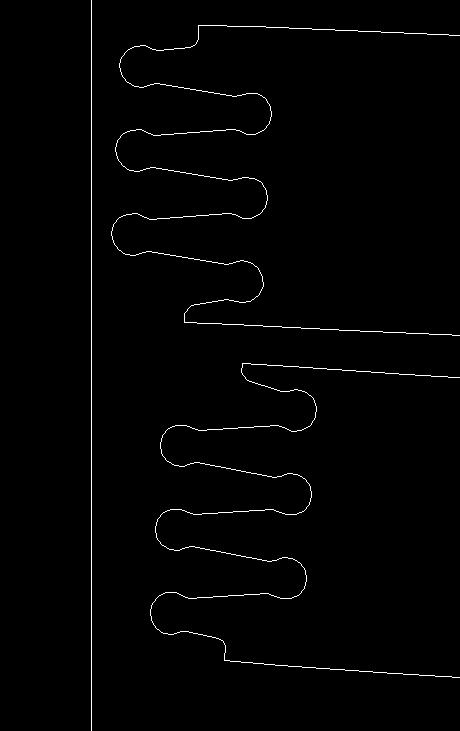

Zrobilem poprawkę, z "palcami żaby".
dlugość klejenia 110 mm
złączki.JPG [ 19.65 KiB | Przeglądane 6726 razy ]
pozdrawiam Bartosz
PostNapisane: 18 maja 2017, o 13:34
Dołączył(a): 3 lut 2017, o 21:02
Posty: 56
Uprawnienia żeglarskie: majtek cudotwórca
miałem podobny schemat i się sprawdził. Długa linia klejenia daje łączonemu miejscu trochę sztywności, więc na zagiętych elementach lepiej zrobić krótsze wąsy bo nie wyprowadzisz idealnie łuku na sklejce.
